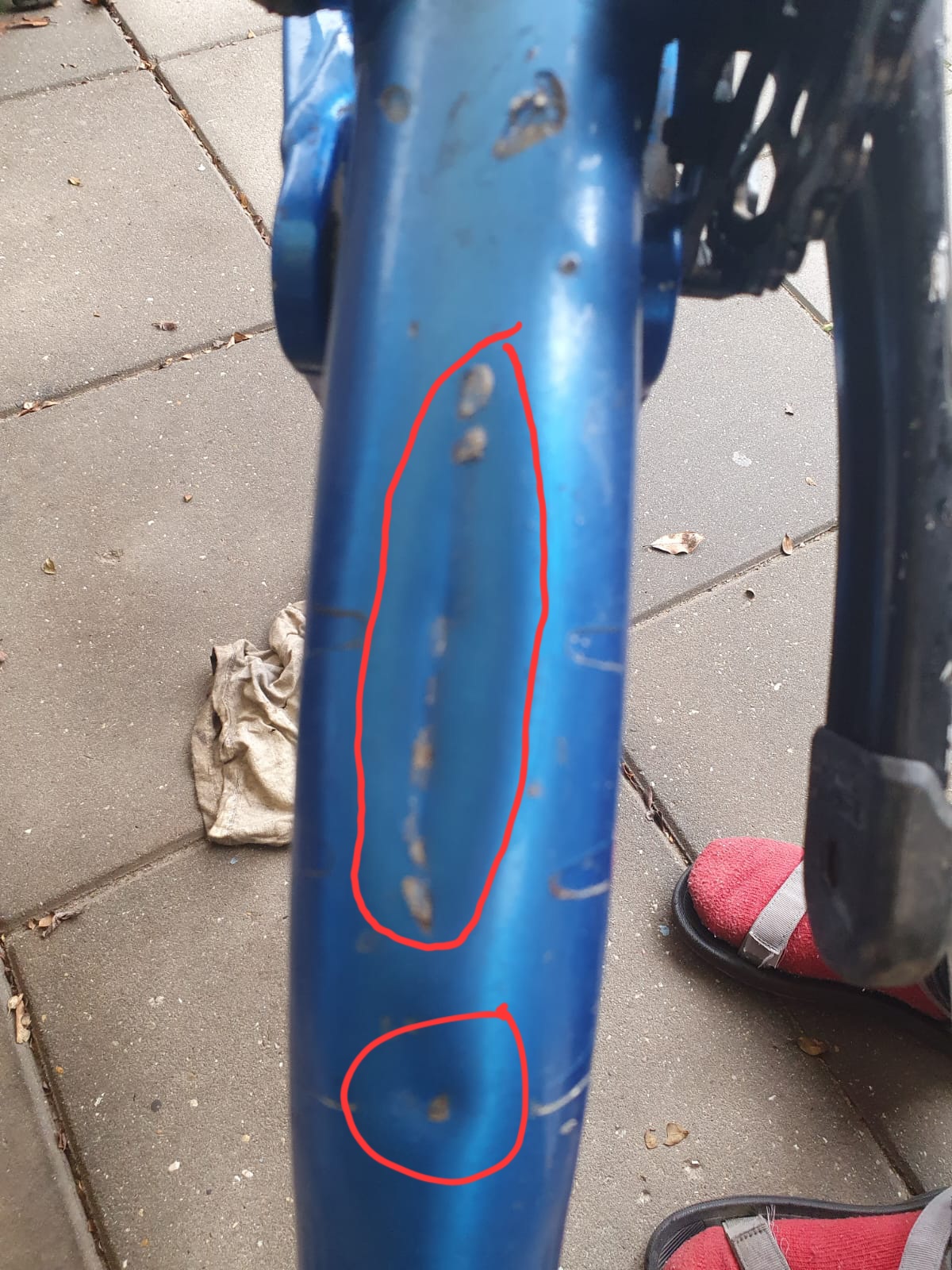

Locke,
ich dachte da eher an einen Unterrohr Schutz, und nicht an einen Lack/Pulverschutz.
Einen Schutz um sowas zu vermeiden.
PS: sind nicht meine Sandalen![]()
Das ist ein Nicolai?Locke,
Ne das ist kein Nicolai...Das ist ein Nicolai?
