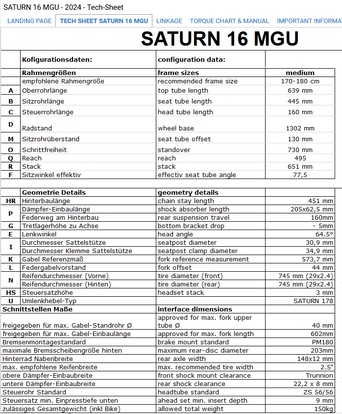

Das es eher ein Tourer ist? An dem ewig langen Steuerrohr, 64,5 Grad Lenkwinkel und daran, das Nicolai die Geometrie Geolution Tour nennt.
Beim S-16 nennen sie es es Geolution Trail.
Wer sagt, dass ein Enduro keinen hohen Stack haben darf? Der ist beim S-16 MGU zwar höher als beim S-16, aber ähnlich wie beim Nucleon 16 und immer noch niedriger als bei der Raaw Madonna V3. Das neue G1 wird vermutlich auch mehr Stack haben. Eine hohe Front spricht absolut nicht gegen Enduro und die 0.5° steiler beim Lenkwinkel halte ich für vernachlässigbar bzw. bewegt sich das auch in einem für Enduro typischen Bereich.

Alleine das Steuerrohr ist beim Saturn MGU um 40 mm länger als bei einem G1 zb.

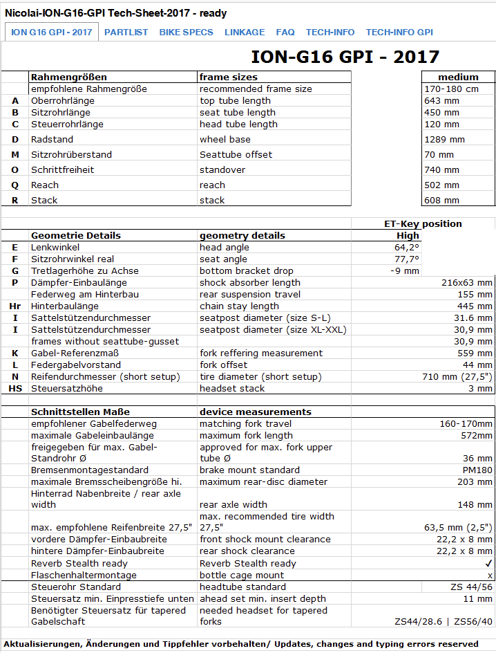

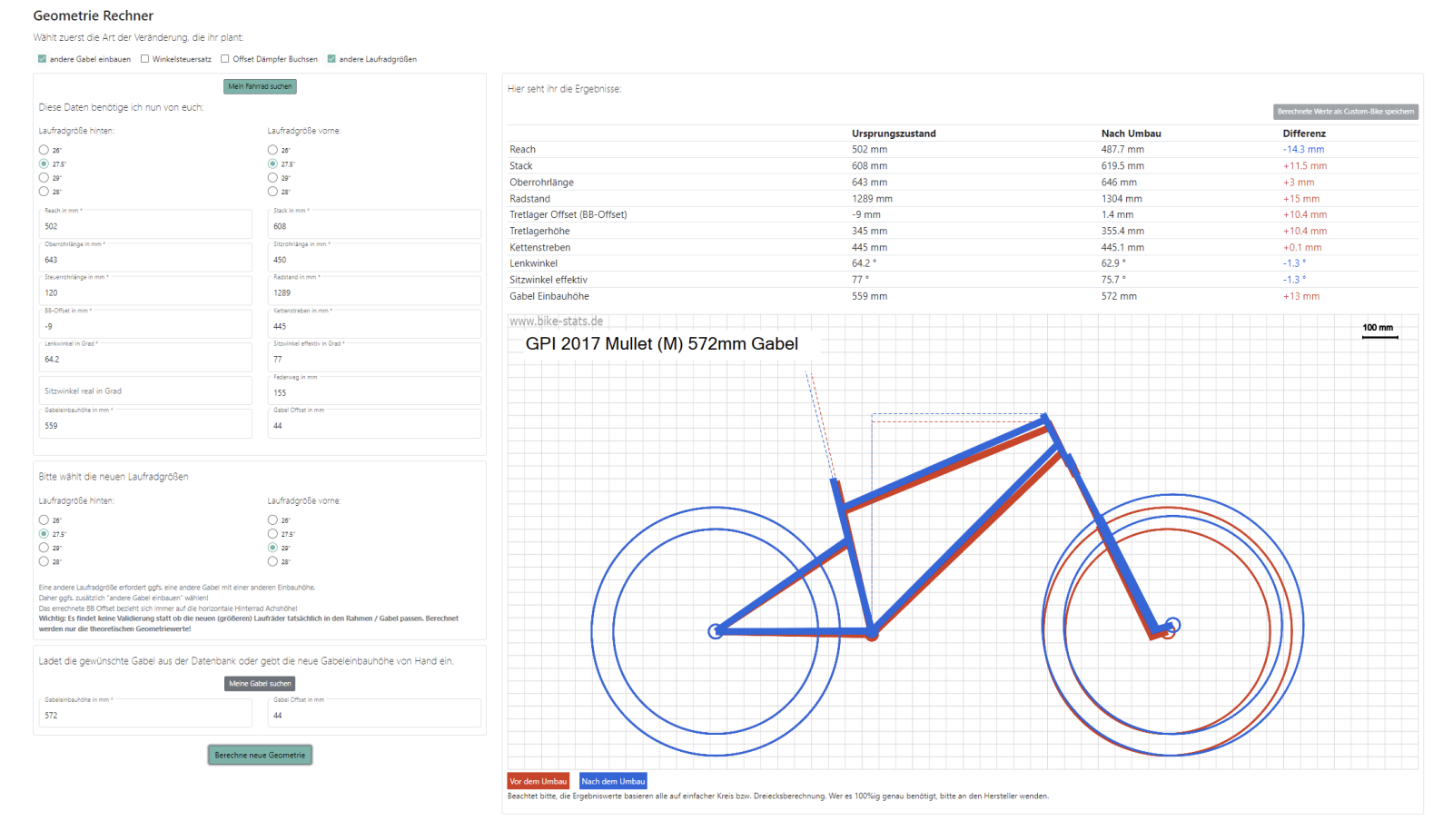

Hab das gerade mal in M als Mullet gerechnet und komme fast identisch zu meinem 2017er GPI in Mullet raus was für mich die Referenz ist. Tretlager wäre 7mm höher beim Swift, Oberrohr 4mm kürzer, Radstand +8mm beim Swift.
Lenkerhöhe kann durch Weglassen der Spacer trotz 40mm höherem Steuerrohr ident bleiben.

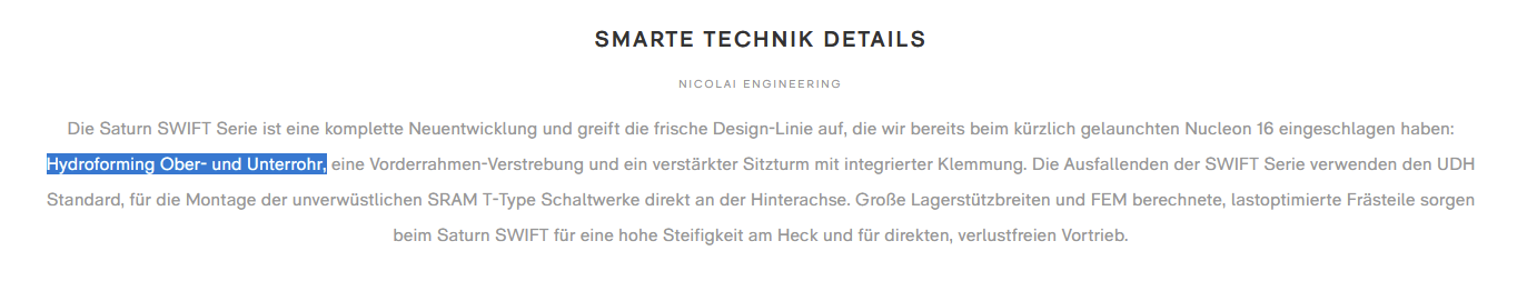

Auf Pinkbike schreiben sie, dass Nicolai jetzt Hydroforming verwendet.

Bezüglich Hydroforming: das steht auch auf der Nicolai Homepage und wird seit dem ersten Swift Modell genutzt.

Und beim Nucleon sind die Rohre extrudiert? So steht's jedenfalls geschrieben.
Richtig. Die Rohre haben über die Länge keine Änderung des Querschnittes und können deshalb extrudiert werden. Das geht bei Swift / MGU nicht, da sich das Unterrohr jeweils zum Steuerrohr hin verjüngt.
Hydroforming gab's bei Nicolai schon vor vielen Jahren beim ersten Eboxx.

Das Saturn 16 MGU in Größe M hat tatsächlich einen sehr ähnlichen Reach+Stack wie das RAAW Madonna V3 in Größe L.
Und dem Madonna würde sicher niemand eine Enduro-/Downhill-Tauglichkeit absprechen oder gar behaupten das wäre nur ein "Tourer" :)

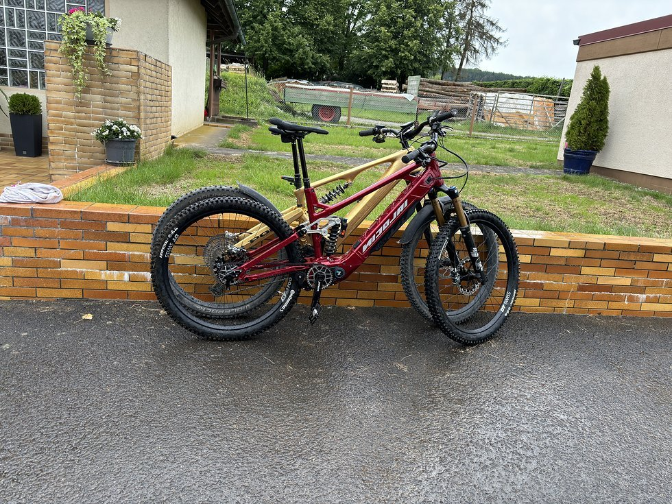

Hier ein Vergleichsbild mit meinem Pole Voima
