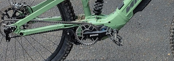

Saturn 16 MGU

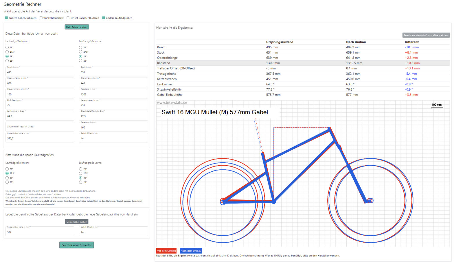

Mullet sollte möglich sein, da die Schwinge ein gerades Yoke hat.
Dann kommt auch das Tretlager etwas niedriger.
Ich gehe aktuell noch davon aus, dass der 7,5mm Reset Flatstack passen müsste.
Hatte das ein paar Seiten vorher im Thread schon mal ausgerechnet:
160er Intend Flash mit 7,5mm Reset Steuersatz und 27.5 Zoll Hinterrad.
Die Intend USD Gabeln sind an der Gabelkrone etwas weiter abgesenkt als die Fox Gabeln.
1714902841244-png.1920047
Oben Unten
