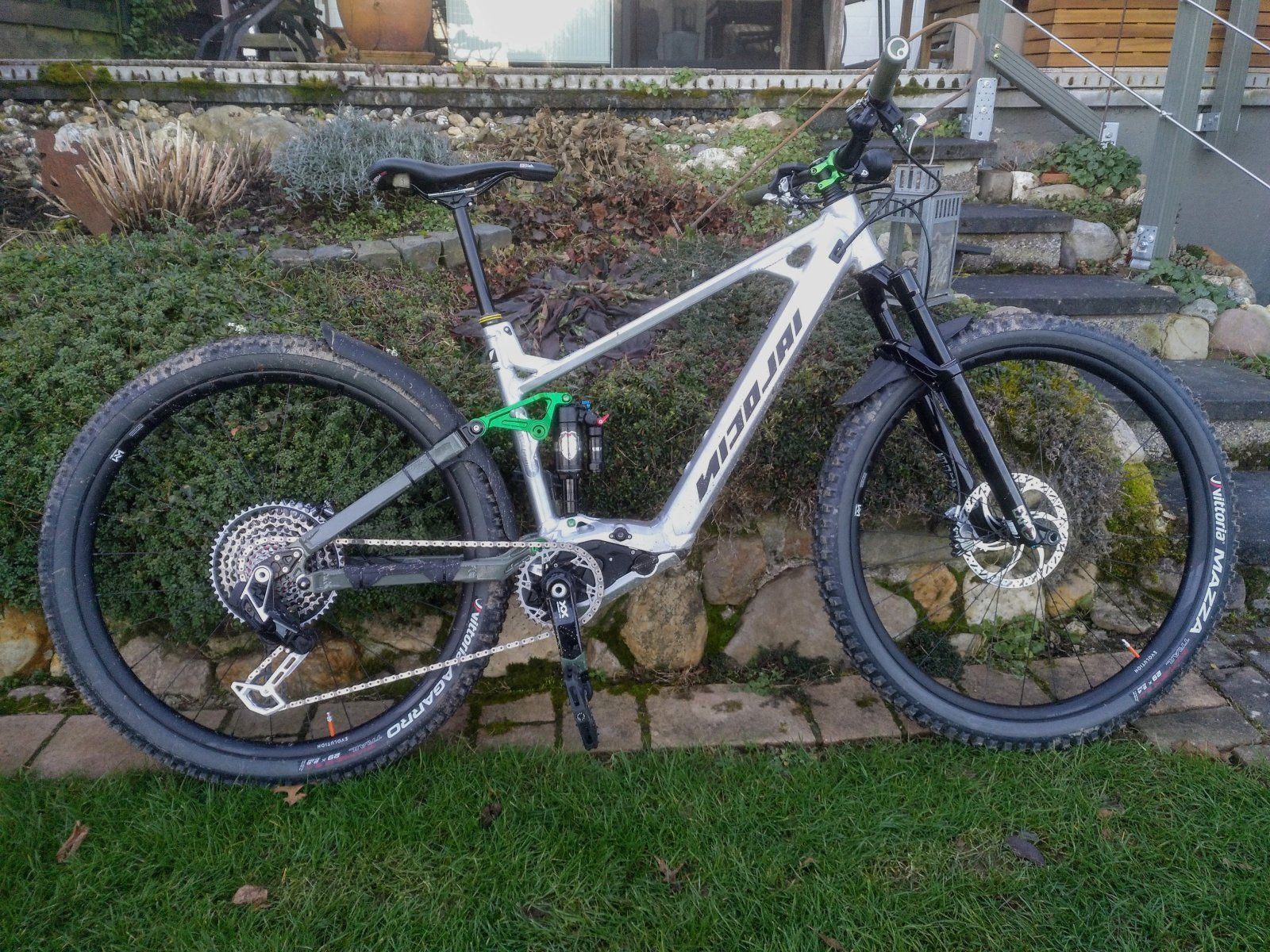

Erste Miniausfahrt im Flachland. Man fühlt sich sofort wohl auf dem Bike.
Nix klappert, SX schnurrt wie ein Kätzchen und hat für mich bei etwas aufgedrehtem eMtb Modus auch genug Support und die Geo ist zwar erwartungsgemäß lang, aber mit 30er Vorbau für mich trotzdem noch ausreichend agil. Der Akku könnte aber was knapp sein. Für längere Touren wirds wohl den Rex brauchen.
Achso, 20,1kg Gesamtgewicht, so wie’s da steht.
Bin mega happy. 😍
Bin mega happy. 😍
