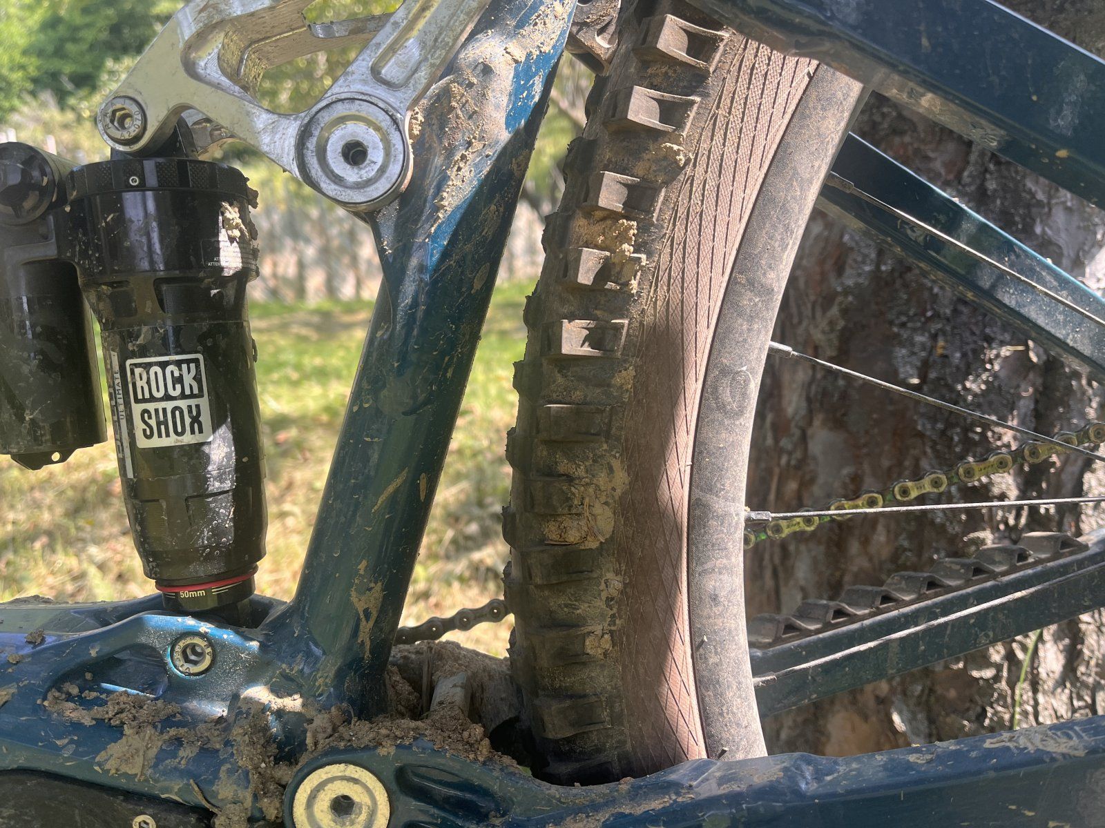

Weiß jemand ob man das Swift auch mit 210/55 Dämpfer fahren kann, um auf ~140mm am Heck zu kommen? Das Rad geht extrem gut bergab, nur geht mir doch öfter mal der Federweg aus :) Seltsamerweise wird das Swift in mehreren Tests auch mit 140mm statt den 130mm am Heck angegeben. Nur ein Fehler? Das TechSheet hat hier leider keine Infos zu.
Würde mich auch total interessieren. Es wurde wohl mit Dämpfern mit mehr Hub experimentiert, aber genaues weiß ich nicht. Hab schon überlegt mal nen billigen 210x55 Superdeluxe (weil passende Buchsen da) gebraucht zu besorgen und den mal einzubauen, ohne Luft, und dann durchfedern. Evtl. kann man hinten ein 27.5er Rad einbauen falls es sonst anschlägt, die Druckstrebe kann ja Mutatoren… irgendwer hier hat das Swift doch sogar als Mullet aufgebaut, oder?
edit hatte mich verlesen, jemand kam vom S14ST als Mullet. Im Tech Sheet steht das es technisch geht, die Reifenfreiheit aber maximal 2.0-2.1“ beträgt.
Hm, nur wg ein paar MM Federweg würde ich pers nicht auf Mullet gehen, dann lieber schauen, ob eine kl Veränderung mittels DS-Mutator was bringt. Da du aber ein Rahmen in L hast, würde ich davon ausgehen, dass es klappt, auch mit 29“. Manches wird von N einfach nich generell freigegeben, weil es mit ungünstigen Kombinationen vllt Schwierigkeiten gibt, oder es ist schlicht noch nicht getestet.
Aber geh doch zuhause hin u nimm ein Holzscheit und bohre im Abstand 210-55mm jeweils den Bolzendurchmesser u schau, obs aufgeht? Ja, dann weißt du noch nicht, ob der Bauraum ausreichend ist u zB der Dämpfer doch mit dem AGB ans Unterrohr kommt oder an der Wippe kollidiert. Aber wenn du das nicht mit dem finalen Dämpfer tust, hast du eh auch keine Sicherheit..
Ich hab grad eh nix besseres zu tun weil der Herr Sohn vortrefflich ohne Bespaßung seitens des Vaters über den Bauernhof lustwandelt 🤪 daher mal Luft abgelassen und durchgefedert:
Könnte schon sein dass es passt. AGB vorne ist easy, da ist massig Luft. Superdeluxe Select kriegt man easy für‘n 100er bei Kleinanzeigen und kriegt sie dann auch schnell wieder los, von daher mach ich vielleicht wirklich mal. So Dämpferdummies hab ich auch schon gebaut, aber für ne echte Kollisionskontrolle brauch’s halt den echten Dämpfer. Mal sehen. 🙂
Bei meinem S14 (nicht swift) wurde mir damals von Nicolai gesagt, daß ich 29 mit 140mm fahren kann, aber es nicht freigegeben ist, denn aufgrund Reifenwahl kann es schon zum Kontakt Reifen, Sitzrohr kommen. Je nach Reifen/Felge wird es sauknapp.
Ich kann inzwischen berichten, dass es beim L Rahmen funktioniert. Hab aber auch die 6mm Druckstreben Mutatoren drin. 29er Assegai 2.5 front und rear, ca. 8mm Luft zum Sitzrohr voll komprimiert. Beim Float X kann man den Hub ganz easy durch entfernen der Spacer in der Luftkammer ändern. Hab ich erst später rausgefunden, sonst hätte ich es direkt probiert. Man braucht nur kürzere Schrauben (M3x8 Senkkkopf)
