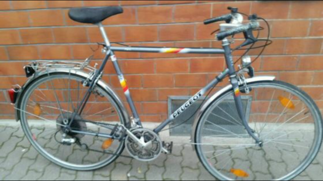

Hallo zusammen,
ich dachte ich schreibe es einfach mal in dieses Forum, da ich nicht genau weiß in welche
Kategorie dieses Rad passt / passen wird.
Einsatzzweck des Rads wird zu 50/50 City und "unspektakuläres" Landschaftsradeln auf Radwegen
sein. Steigungen wird es sowohl in der City als auch in der Landschaft geben, deshalb kommt für mich ein Singlespeed nicht in Frage. Dazu bin ich nicht fit genug ;)
Da mein alter Drahtesel geklaut wurde, würde ich mir normalerweise jetzt wohl einen Trekker kaufen. Gebraucht mit guter Ausstattung. Hab aber irgendwie Lust zum schrauben! Auch wenn ich bisher ausser ein bisschen Wartung kaum etwas geschraubt habe. Aber es hat mich gepackt.
Daher soll ein altes Bike neuen Glanz erhalten. Ist ja grad "eh" in. Dann bin ich halt ein Fahrrad-Hipster, wenns sich nicht vermeiden lässt. Immerhin ist es kein Singlespeed. Ich habe auf nem Flohmarkt ein 28" Peugeot aus den frühen 80ern wirklich günstig erstanden. Nicht so einfach etwas in meiner RH (>61) zu finden.
Da hängt nun -leider- ne alte Positron 6-Gang dran. Und die Schaltzüge haben rost angesetzt, Ritzel ziemlich durch... müsste also einiges tauschen, und dafür schaltet mir das Ding einfach zu zäh usw. Dann lieber etwas gescheites.
Schaltungen gibt es ja genug, meine Ansprüche sind ja auch nicht gerade hoch. Vielleicht kann ich nach der Optik entscheiden? Könnt ihr mir einen Tipp geben, welche Schaltung an so ein puritisches Bike passt (möglichst dezente Hebelei), evtl. in Kombi mit Bremshebel, die Bremsen werde ich wohl auch tauschen.
Rein optisch würde ich gerne hier landen:
http://stahlrahmen-bikes.de/wp-content/uploads/Temple-Hybrid.jpg

leider ein bisschen sch.... das Bild. :rolleyes:

Das ist ein simples Tourensportrad der 80ziger Jahre nix dolles Sackschwerer Rahmen da kann man auch nix dolles draus machen ich hoffe du hast nicht mehr wie 20 Euro dafür gegeben Zwischen deinem Rad und dem Link liegen WELTEN
ne, was tolles solls auch nicht werden. gibt ja mein erstes projekt, jeder fängt mal klein an ;) Was macht die 600 denn so gut?
mal so gefragt... welche "welten" unterscheiden eigentlich meinen rahmen von dem im link? mal abgesehen vom gewicht? das rad im link ist ein 500 eur drahtesel.
'Welten' halte ich auch mal fuer uebertrieben. ABER :lol:
Wenn Du Deinen Kuebel nackt machst, einfarbig neu pulvern laesst, die 80 Euro WH-R 500 Laufraeder reinmachst wie im Link, den schicken Ledersattel draufmachst wie im Link, die Schaltung ersetzt durch was normales, und dann alles wieder zusammenbaust, dann kommst Du dem schon nahe ...
Aber dann hast Du auch fast diese 500.- Euro ausgegeben :lol:
Ja, also wenn Du nicht grade einen Stapel geeignete Gebrauchtteile im Keller hast, ausserdem massig Zeit, dann lohnt sich das irgendwie nicht.
Ansonsten als Bahnhofsgurke mit moeglichst wenig Aufwand weiternutzen.
Naja, mir geht es hier vorallem darum etwas übers Schrauben zu lernen... und im ersten Schritt die abgenudelte schaltung auszutauschen. Zu ner neuen pulverbeschichtung wird es sicher nicht kommen ;)
Was mir noch nicht ganz klar ist: die 600 war ja eine Rennerschaltung, ist das irgendwie relevant für die verwendung? Wenn ich Laufräder, Kasette und Kurbel eh tausche bin ich ja wahrscheinlich völlig frei in der Wahl, oder?
Über Tipps zu mehr Infos über diese Grundlagen wäre ich dankbar. Ich konnte bei der Suche im Netz immer nur ziemlich spezifische infos finden. gibts ne seite, oder ein gutes buch zum schrauberstart?
Die 600 Gruppe ist gut für RR und TR man findet bei E.. leicht und günstig Teile
Du kannst natürlich auch Top Gruppen ( Dura Ace Ultegra) nehmen aber du wirst den Unterschied nicht warnehmen da du keinen Vergleich hast
Dein Schraubprojekt hat doch alle Voraussetzungen die es braucht. Soweit es zu erkennen ist, hat das Rad auch noch die nötige Substanz die den Arbeitsaufwand rechtfertigt. :daumen:
Wie bereits vom Wolf vorgeschlagen, mußt du zuerst das Rad auseinanderbauen (!!! Nicht vergessen alles mit Fotos zu dokumentieren). Dann können alle Teile "aufbereitet" werden (gereinigt, entfettet/neu gefettet, poliert und versiegelt oder wenn nötig ausgetauscht) um sie liebevoll wieder zu vereinen :bier:.

Hi Piotr,
dein Rahmen sieht als Basis echt brauchbar aus!
Die Proportionen, trotz großem Rahmen, könnten dich optisch wirklich in der Nähe des verlinkten Temple landen lassen.
