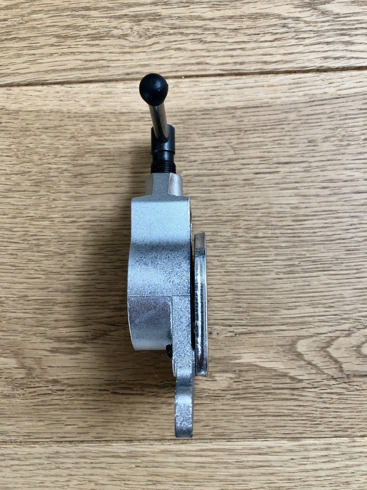

Zwischen den ganzen Adaptern zum Glück noch den richtigen für hinten gefunden...
