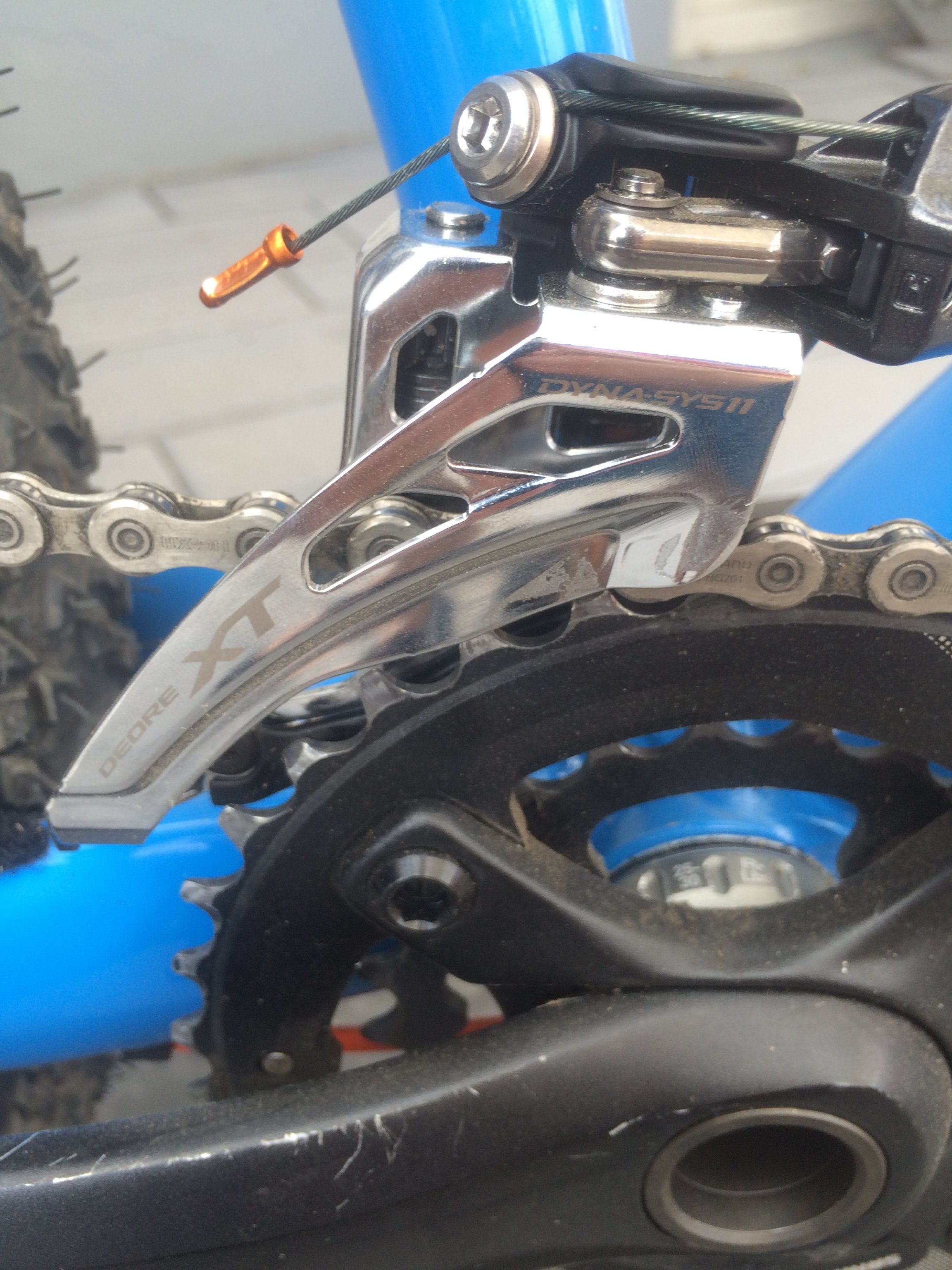

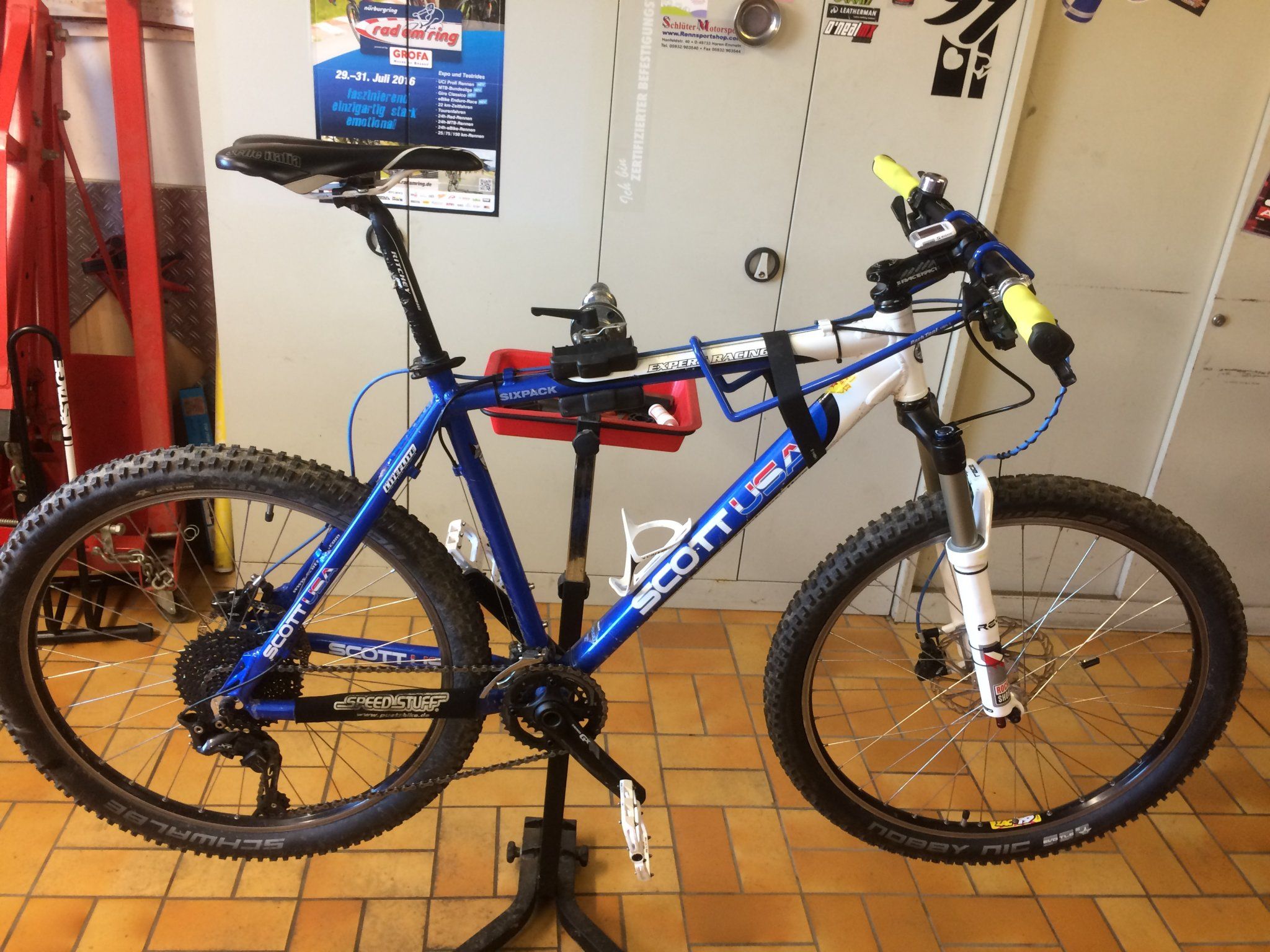

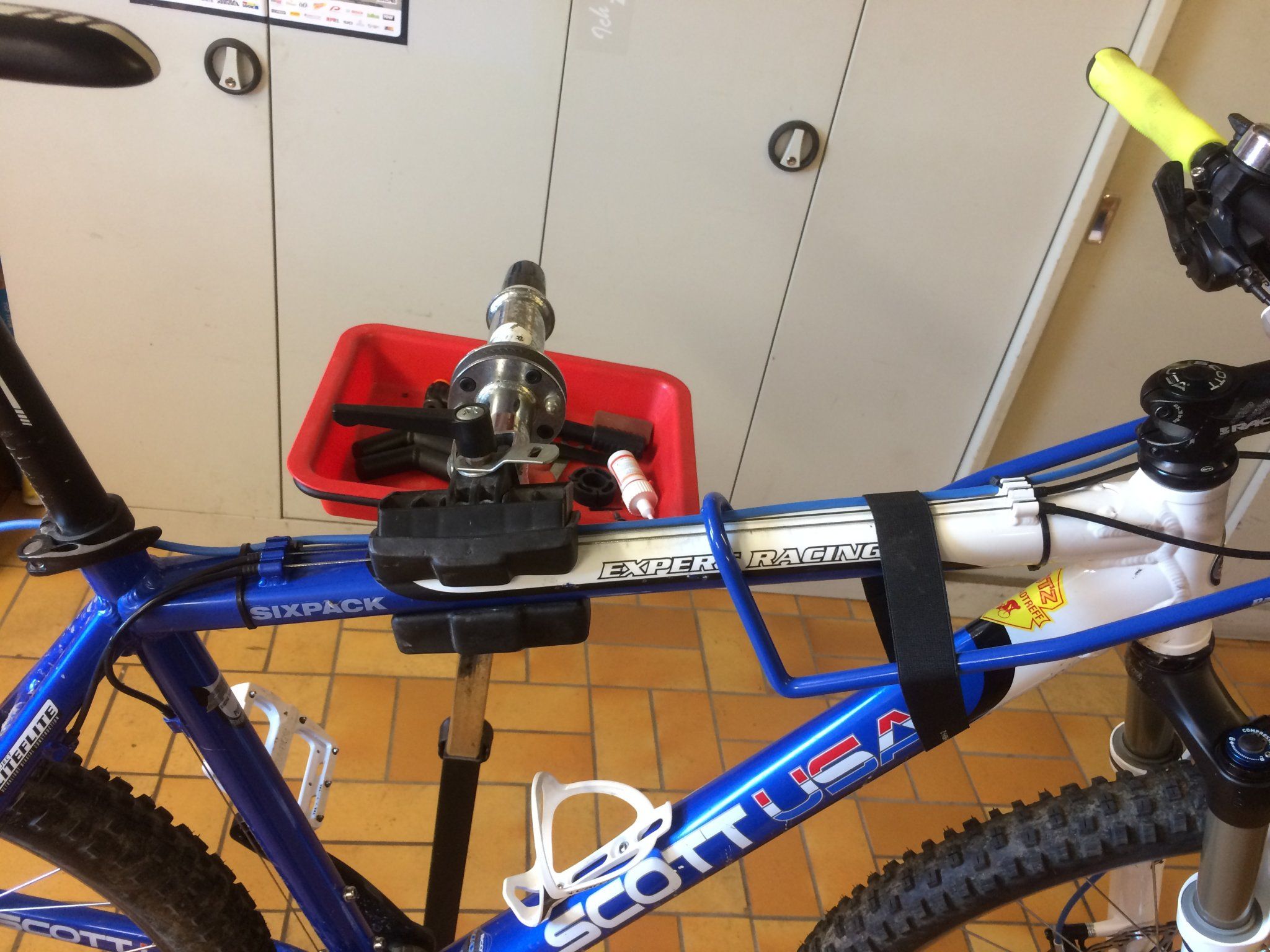

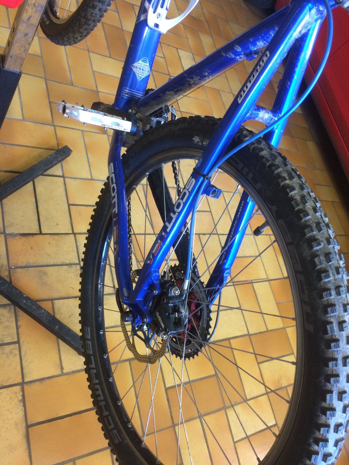

Soooo, erste Testfahrt erledigt :D
Passt alles, knarzt nix mehr, schaltet sauber:)
ABER: woran liegt es, dass, wenn ich rückwärts trete, bleibt die Kette nicht auf dem entsprechenden Ritzel (zumindest nicht immer) sondern will dann meist auf die kleineren runtero_O
Und son Dirtsuit ist schon was feines :i2:
Das ist bei den meisten dieser neuen, großen Kassetten so. Wenn die Kette etwas eingelaufen ist und mehr seitliche Bewegung zulässt, kann das wieder verschwinden. Sonst halt nicht rückwärts treten, zu was auch? ;)

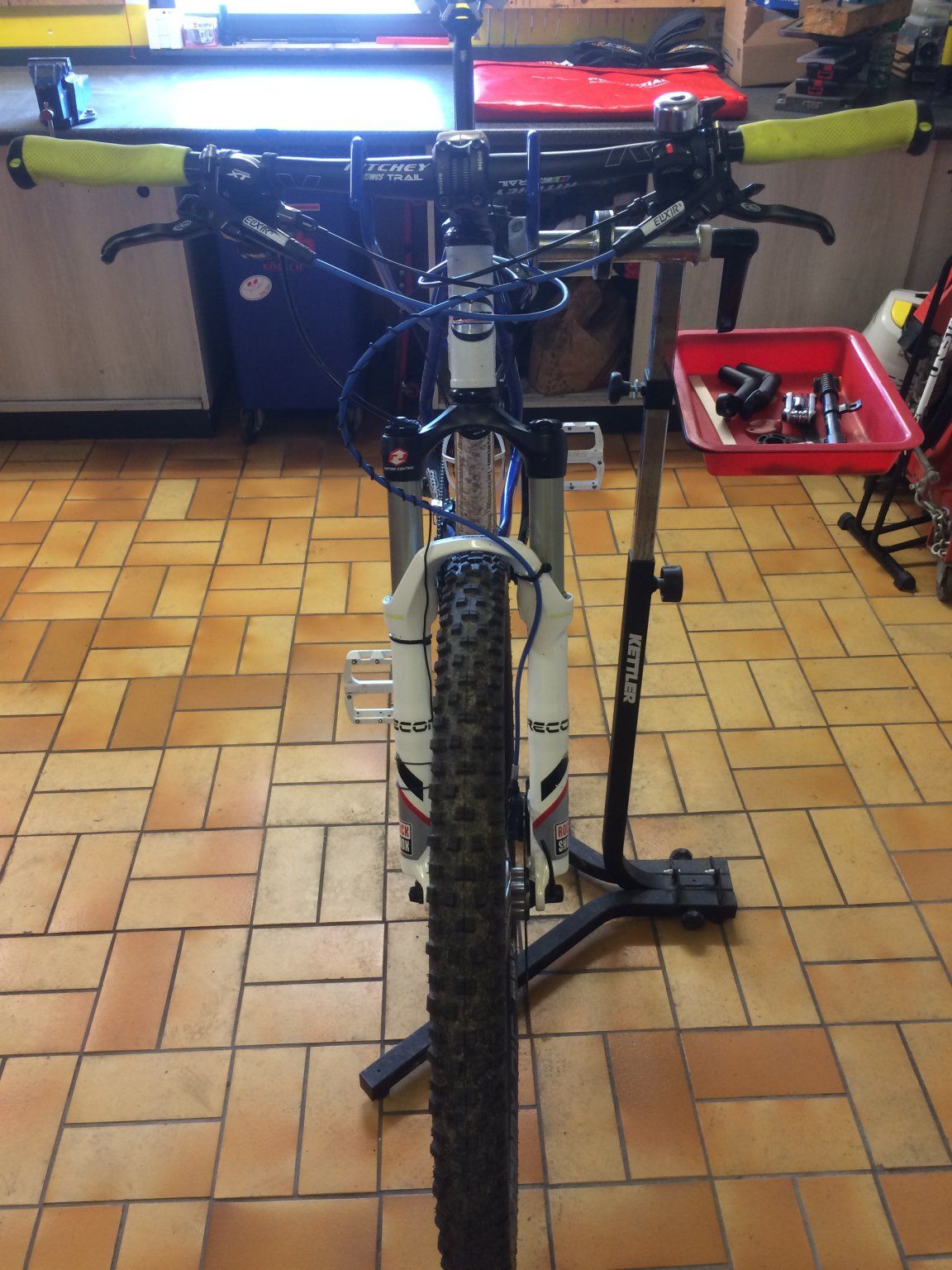

Deine blauen Bremsleitungen sind schon arg lang. :winken:
Beste Grüße vom Armin.
Wie das genau bei Deinen Elixir funktioniert weiß ich auch nicht. Wenn's ähnlich wie bei Shimano funktioniert, ist es aber ganz leicht.
Ich musste dazu nicht einmal entlüften!
Hier ein paar sehr empfehlenswerte Teile dazu:
https://www.bike-components.de/de/A...tungen-p27336/schwarz-rot-universal-o8600001/
https://www.bike-components.de/de/S...Insertpin-p51789/universal-universal-o100001/
Ich habe nach dem Abschneiden sicherheitshalber noch ein paar Tropfen Bremsflüssigkeit mit eine Spritze in den Anschlusspin gedrückt, und dann erst zusammengeschraubt.
Hat bis jetzt viermal sehr gut geklappt.
Aber, das Leitungsbefestigungskit versteh ich nicht
Die Olive muss immer neu verbaut werden, da sie bei der Erstmontage verquetscht wird. Die Insertpins werden auch immer in neu eingesetzt, scheinbar kann man sie aus der alten, verquetschten Leitung nicht mehr herausschrauben (das ist bei Shimano etwas anders).
Empfehlenswert ist auch noch ein Halter für die Bremsleitung: https://www.bike-components.de/de/Shimano/Montagewerkzeug-TL-BH61-fuer-Bremsleitung-p11417/
Den klemme ich immer, zusammen mit der geküzten Leitung, in eine Grippzange um den Shimano-Insertpin einzuklopfen. Bei Avid wird der Pin zwar geschraubt, ein Halter für die Leitung ist aber vielleicht ganz gut.

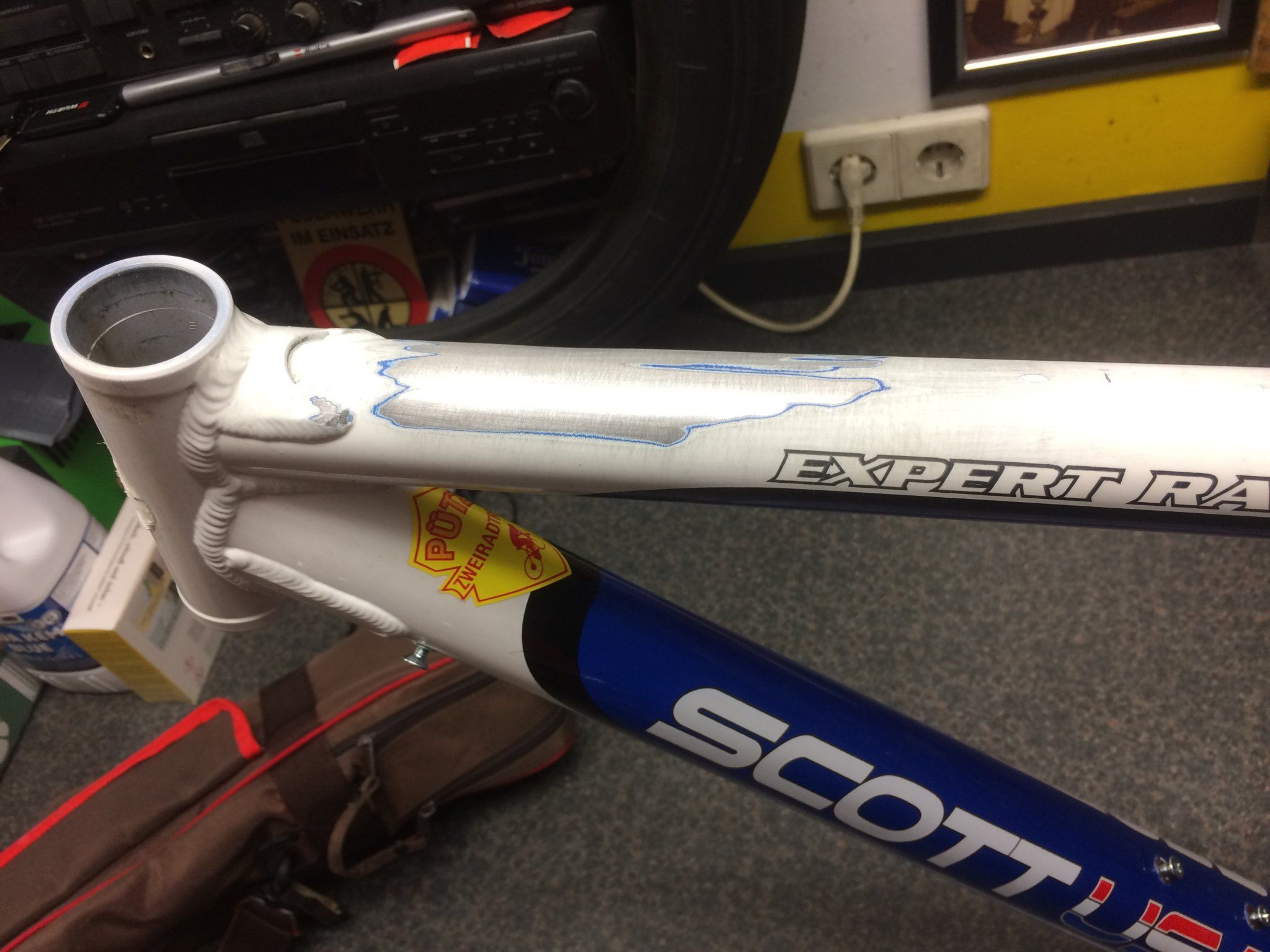

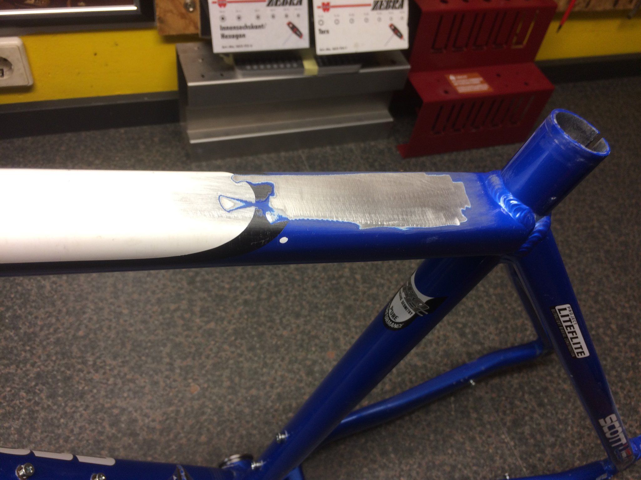

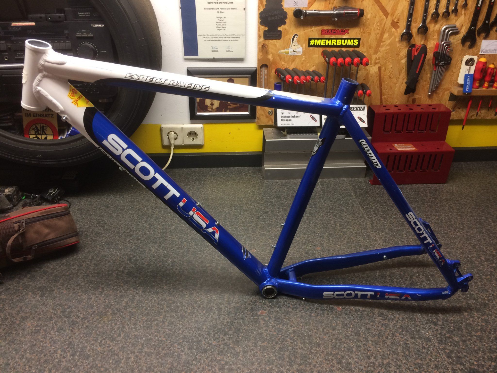

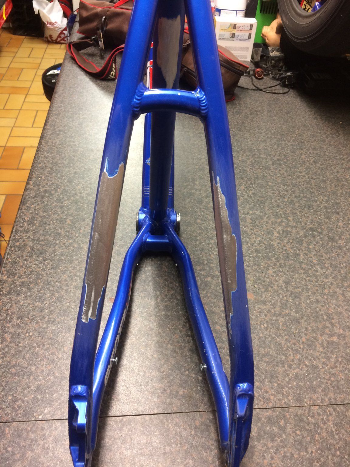

Nachdem ich nun bald alle Teile zusammen hab und die ersten schon zum Teil am Rad meines Sohnes verschwinden, hab ich mir gedacht, es wird mal Zeit das Projekt zu starten :D
Bis zum 24h-Rennen am Ring soll’s ja fertig sein :eek:
So wars mal:
E2E8B23F-3F17-4DCB-95E5-E0321D5B62D9.jpeg 5C968B8B-CA9C-46D3-BF05-5702147D14ED.jpeg 933FFEA3-B347-42E1-B66D-92FDFACE04CD.jpeg 02A67CA9-A5DC-4C0E-8FCA-7DC704228886.jpeg

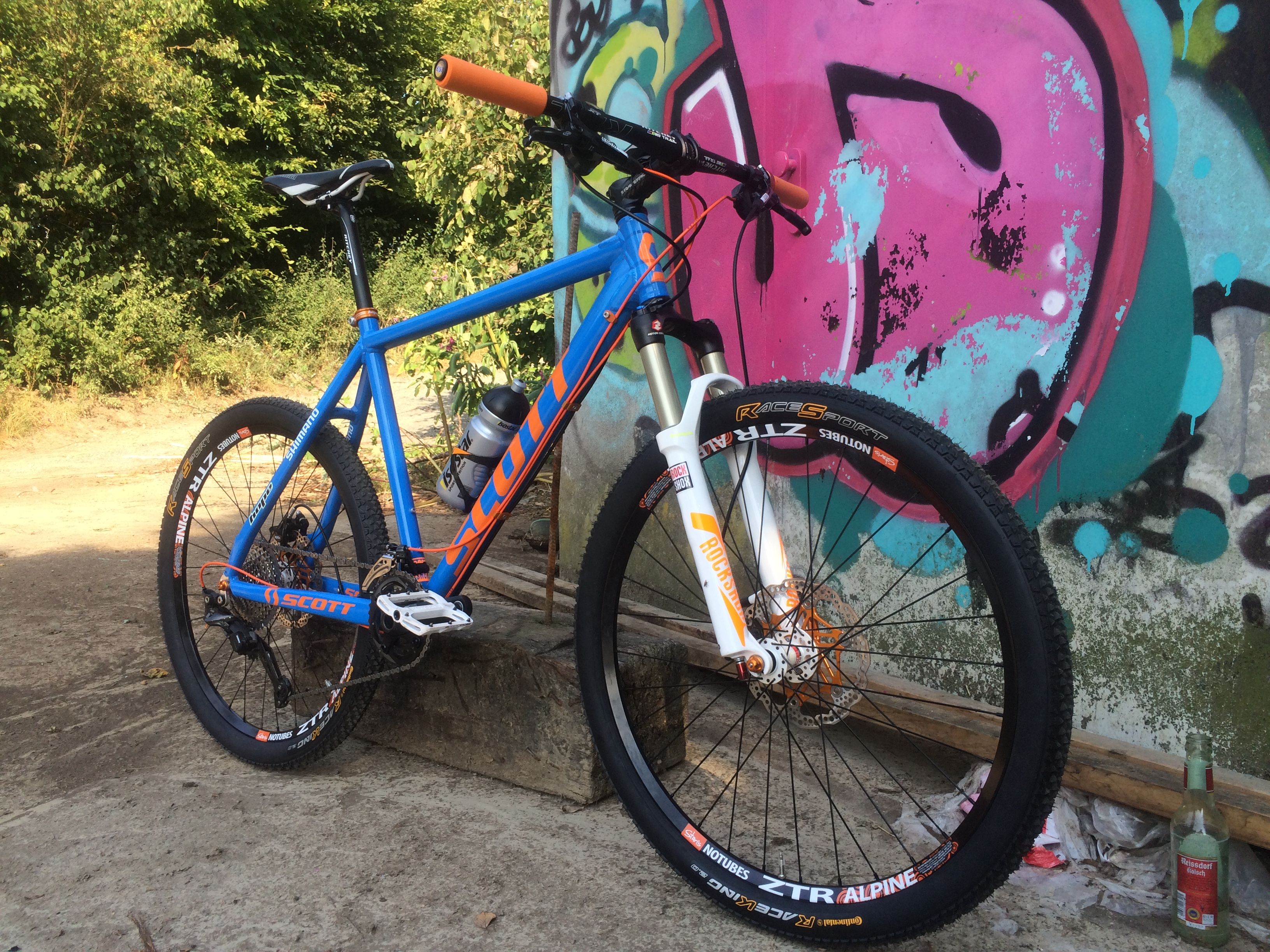

Und nun der IST Zustand :D

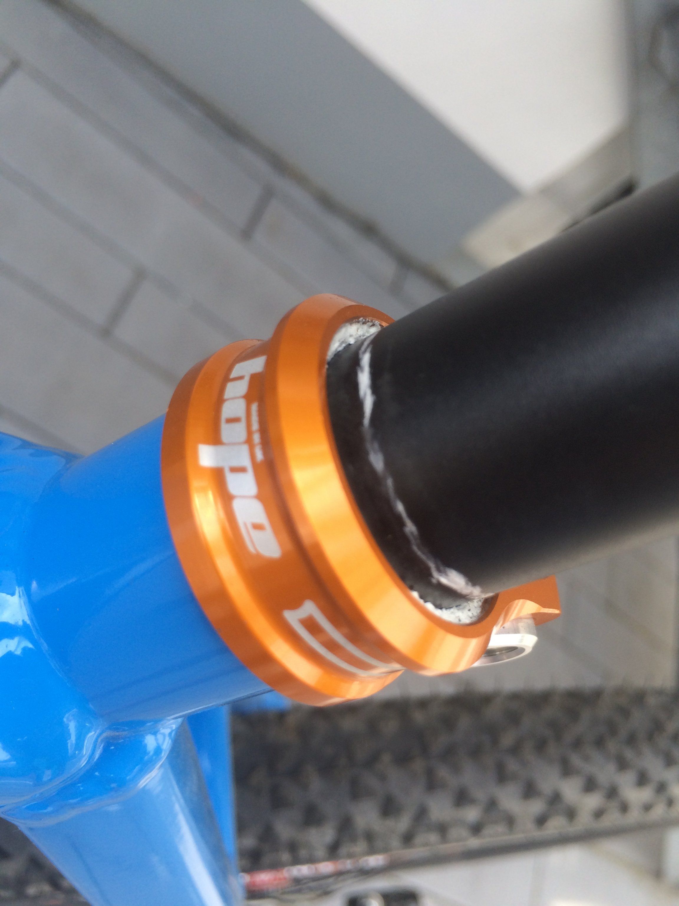

B3745512-ECEA-4620-AB04-06CB0EE0F0B1.jpeg B4DDC23D-4EEB-4A48-8238-5D2A2D062126.jpeg C3759DC4-A5EF-4C4E-8B69-EE8A38AFAE10.jpeg ED245CCC-0045-4B66-861C-9D90B3F4EC52.jpeg

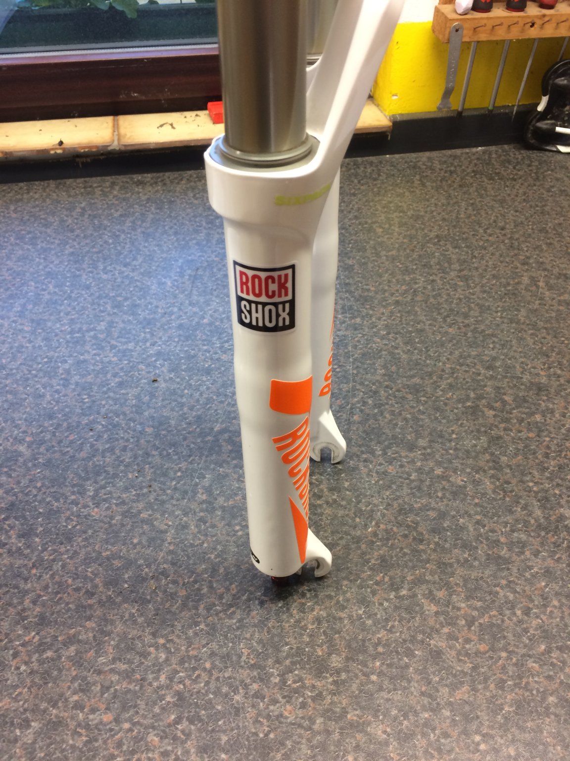

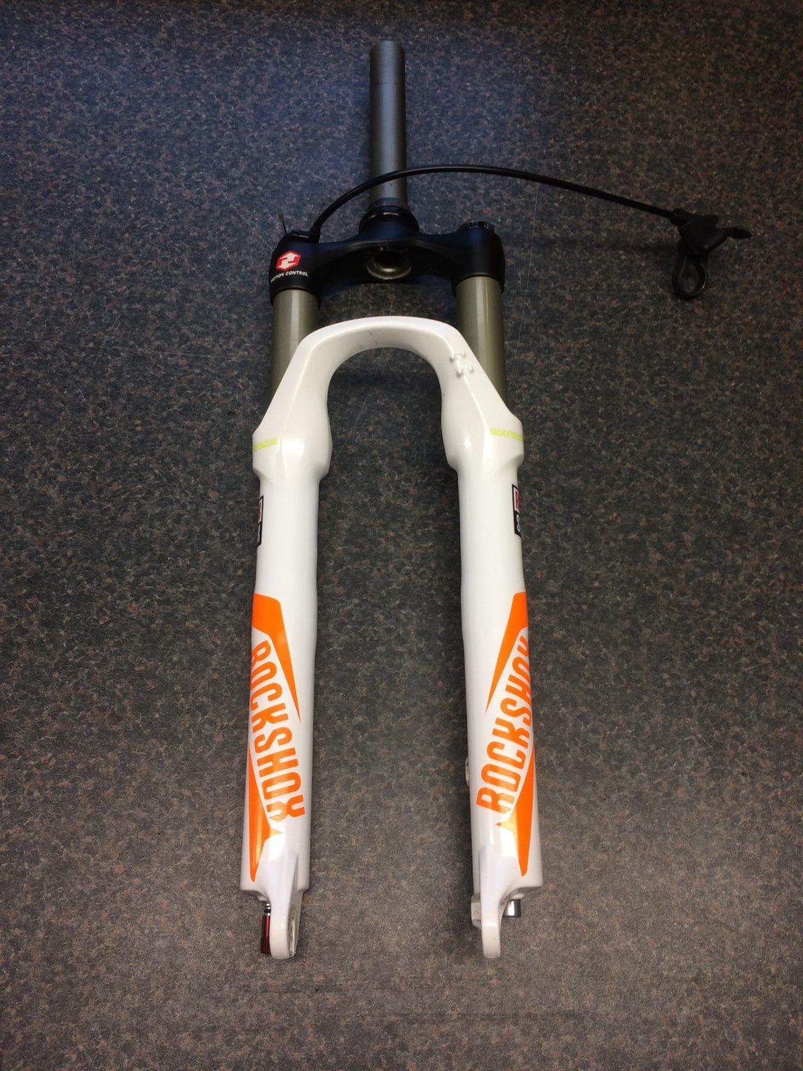

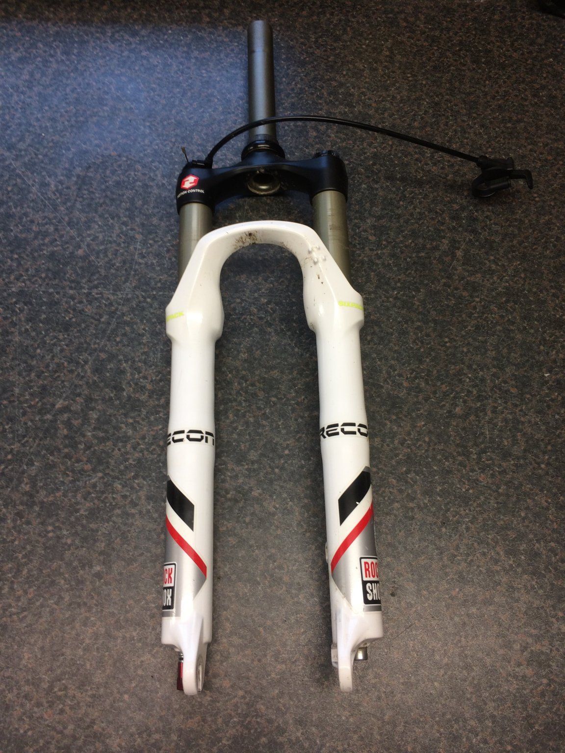

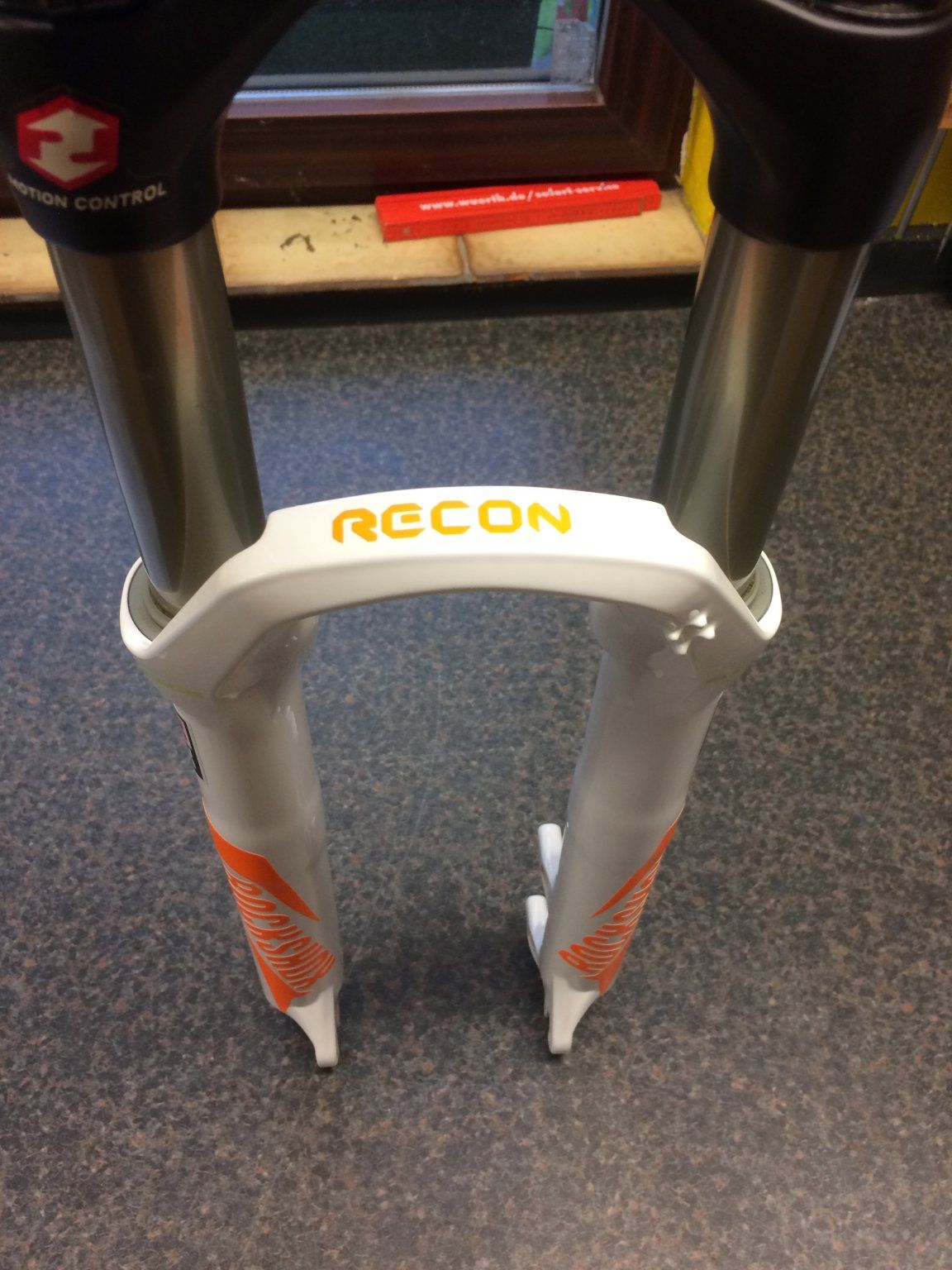

Die Gabel durfte schon mal :)
Vorher:
Nachher:
A5A30ADF-402C-4ED3-A7D5-30A9031E33DB.jpeg 40C4299B-9D13-4BA5-BFEC-F80D5AA4669A.jpeg 120DB47D-342E-4937-8C77-550BACB3537A.jpeg
76F373B5-6EBE-4D1B-90AD-7A29BCF4BC3A.jpeg 4FF2A4EF-626F-4CF4-94A7-35CB23348369.jpeg 797066EB-7555-4DDF-9181-DBB1E25CE88E.jpeg C0463B9E-5C84-4410-AAF8-402795984E7B.jpeg 5D9FF7F1-07F9-410A-B472-91A17789AE32.jpeg EBFA6BCD-D622-41B1-8C23-FCEEA596B2EA.jpeg Sooooo, fertig:i2:
