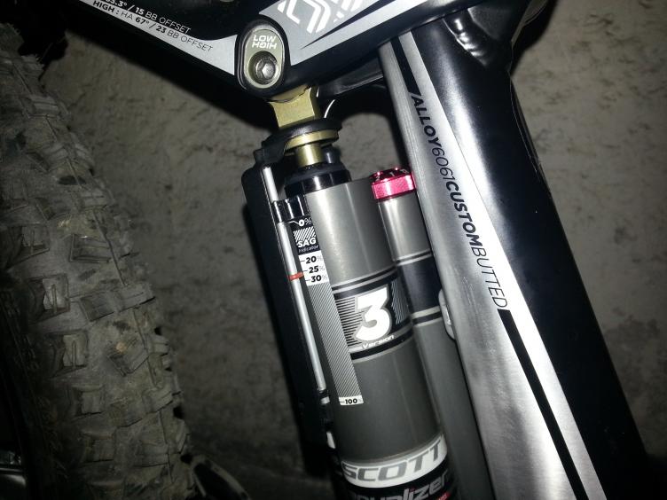

Entschuldigt die Frage aber könntet ihr euch mal das Bild ansehen und mir sagen ob der Dämpfer schon einen weg hat ???
So befindet sich das Fahrrad im "Ruhemodus". Hab hier gelesen der Bolzen sollte nicht zu sehen sein. Eine schnelle Antwort wäre gut denn ich würd das Bike dann morgen direkt zurück geben. Danke euch !!!!

Was mich aber stutzig gemacht hat ist, dass jeder Dämpfer an einem Genius bei denen so aussah. Ist das vielleicht einfach nur ein Einstellungsfehler.
Hier nochmal das Bild... Die sehen da alle so aus...

naja, das hat schon was mit der balance zwischen positiv-und negativkammer zu tun...aber korrekte einstellung voraus gesetzt is das nicht normal, deswegen hab ich weiter oben geschrieben 'kolbenstange checken UND kucken ob öl beim druck ablassen aus der positivkammer kommt' ist beides der fall -> dämpfer defekt :-(
der is dann aber noch fahrbar, nur sinkt mit der zeit der hinterbau immer mehr ab.
auf dem bild wäre es schon weit fortgeschritten...war das rad eigentlich neu?
