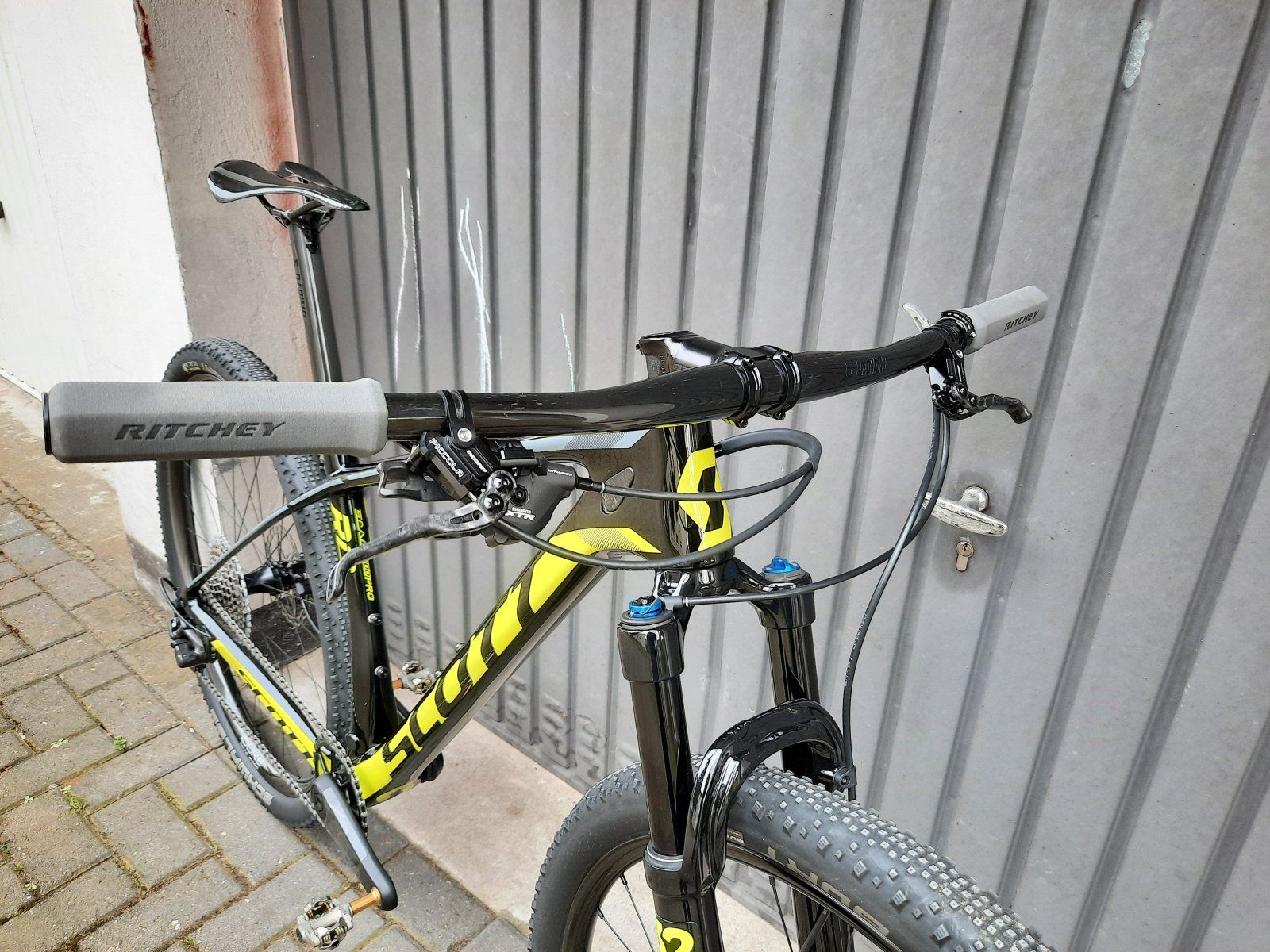

Gestern habe ich begonnen das Rad etwas zusammen zu bauen.
Angefangen hatte ich mit der hinteren Bremse.
Ist schon ziemlich entspannt wenn man die Leitung der Bremse abbauen und kürzen kann ohne ständig die Olive neu machen zu müssen.

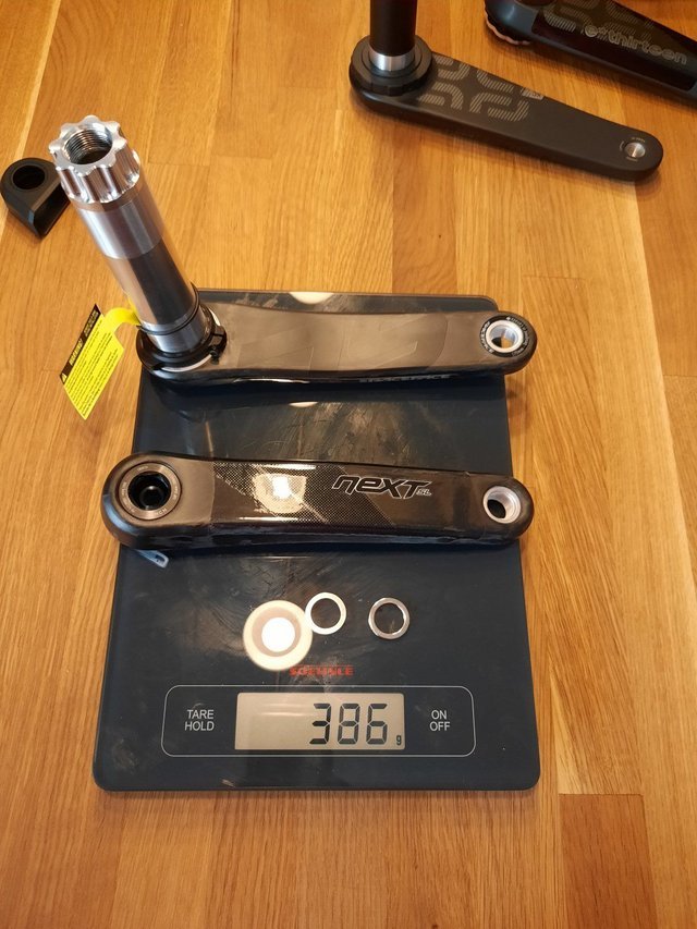

Schaltzug und Innenlager sind auch verbaut. Dadurch das die Achse der E thirteen Kurbel etwas kürzer ist, musste ich das Innenlager etwas anpassen und konnte wieder 1,5 Gramm sparten ;-)

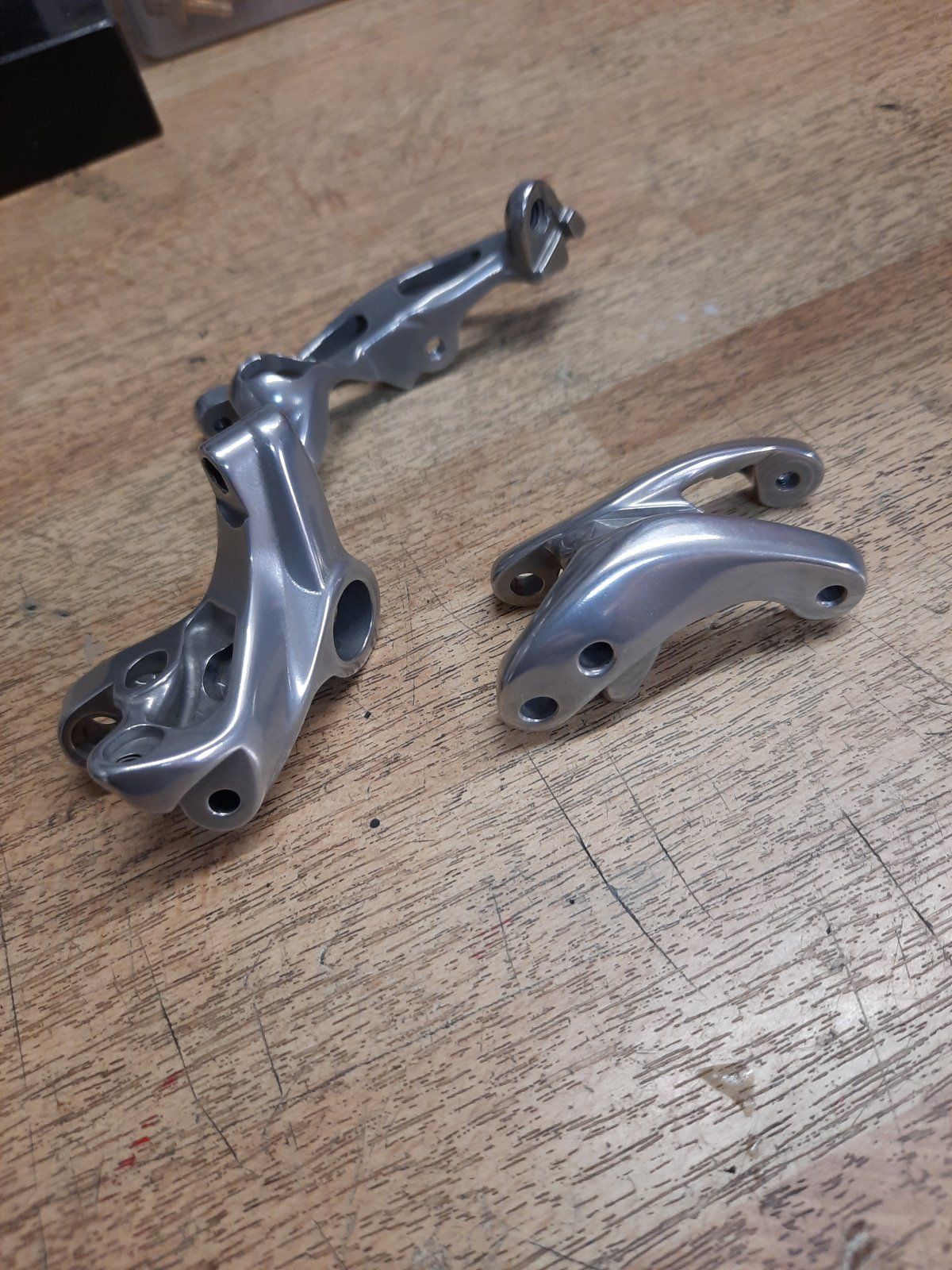

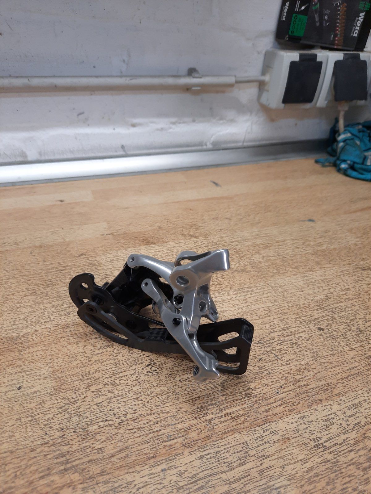

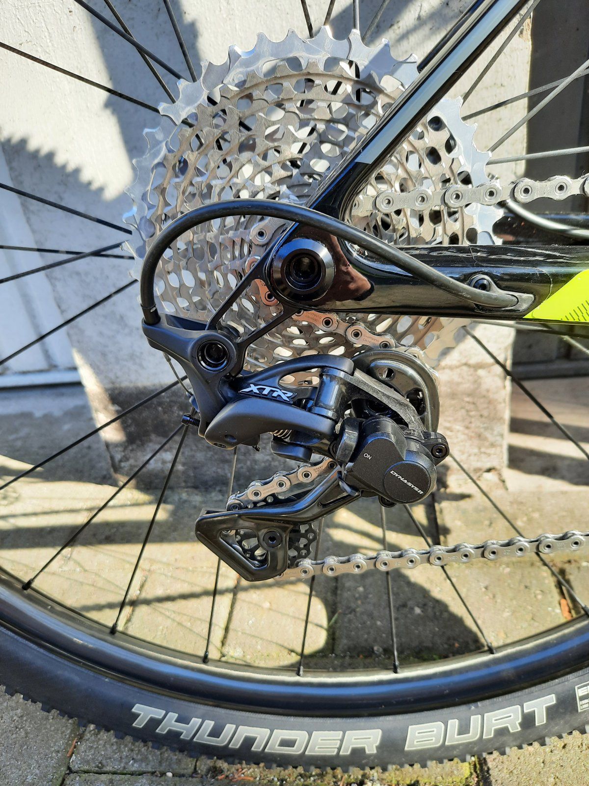

Am Schaltwerk ging es auch weiter.

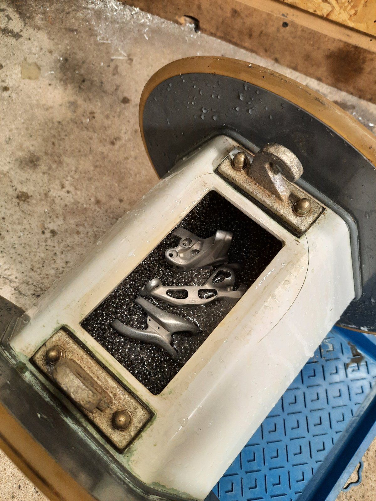

Wie es der Zufall so wollte hatte ich einen Kollegen mein Aufbau hier gezeigt, worauf Er meinte, Ich kann dir die Teile Glasperlenstrahlen :-)

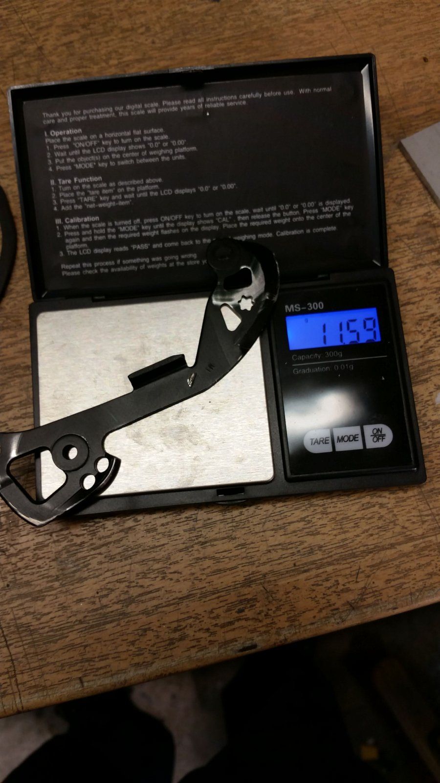

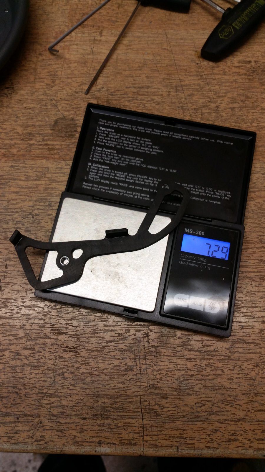

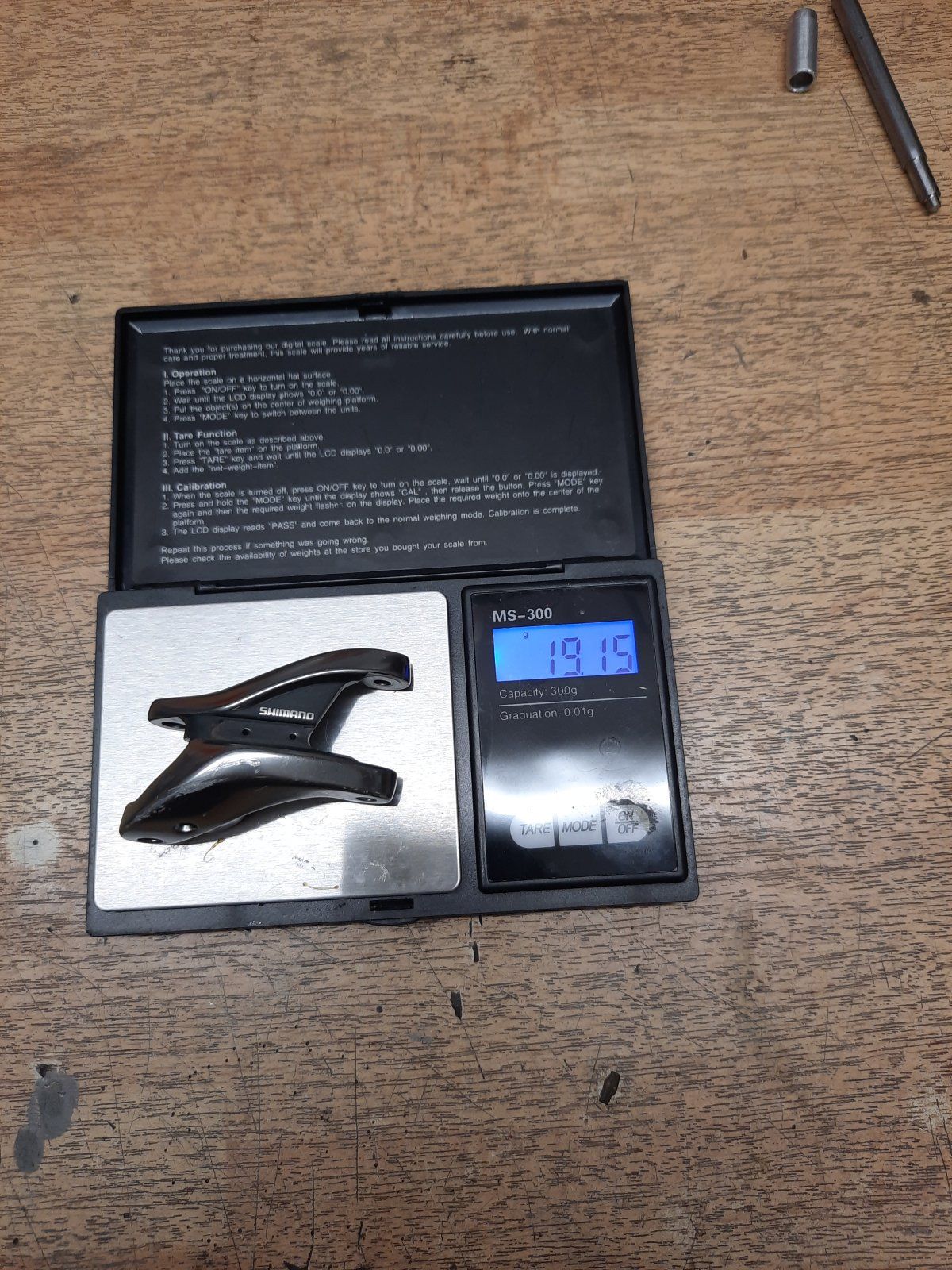

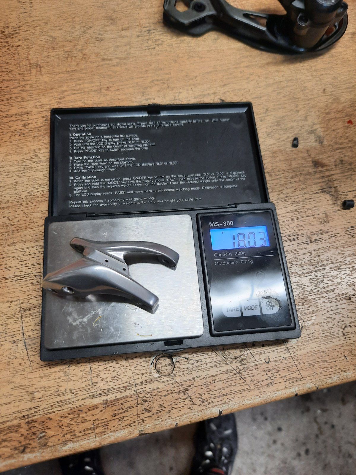

Das vordere Parallelogramm wollte ich vorher noch etwas bearbeiten um noch etwas Gewicht zu sparen. Nach 2 Stunden feilen und schleifen das Teil dann mal auf die Wage gelegt.
Hat richtig viel was gebracht.....nicht.

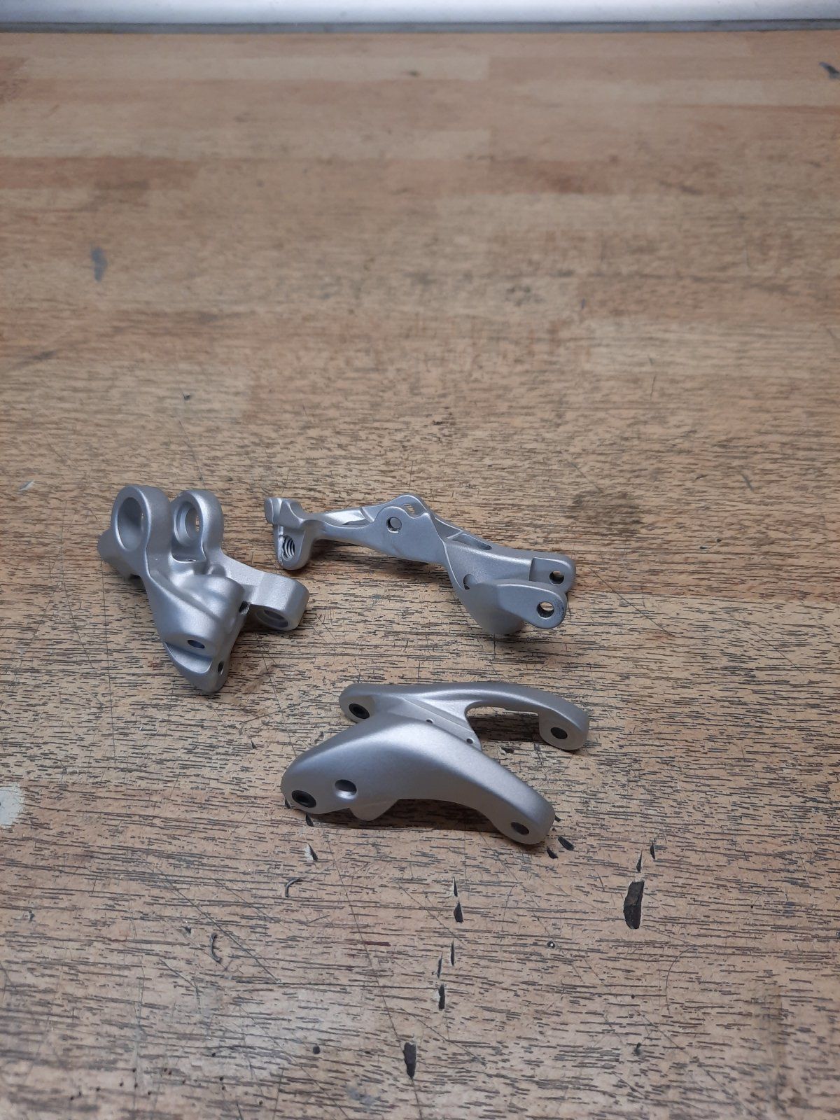

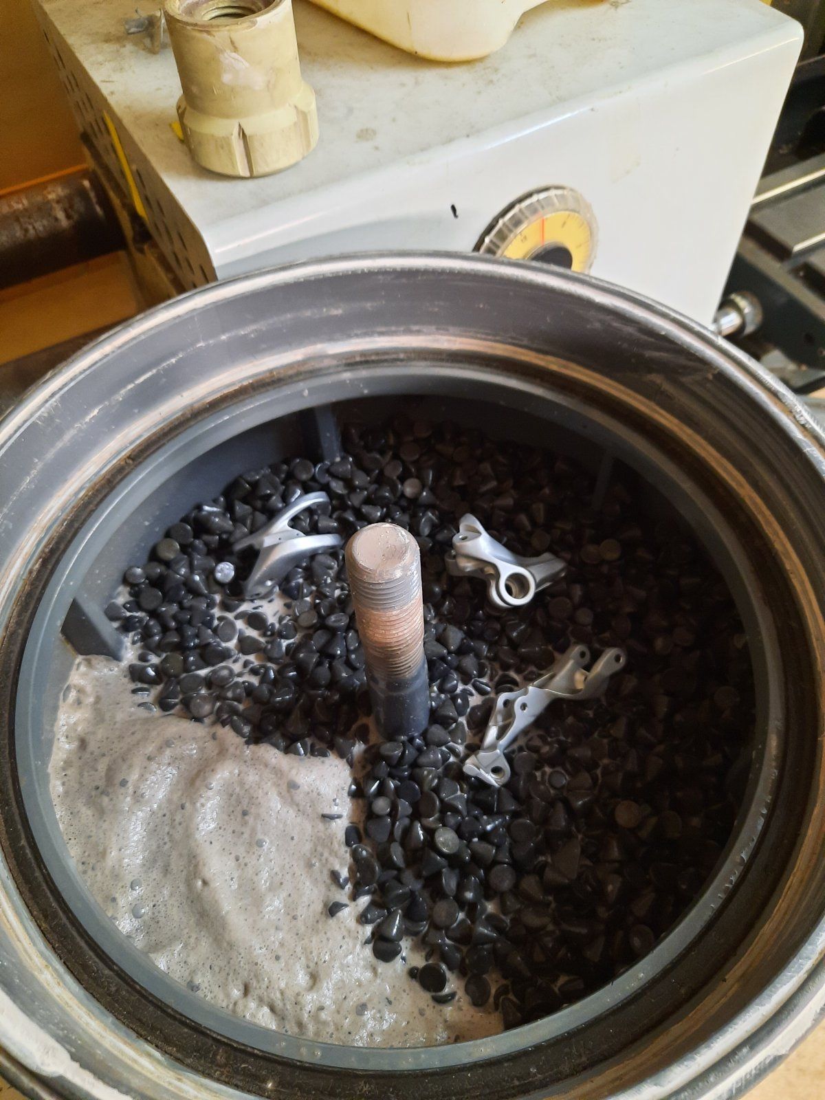

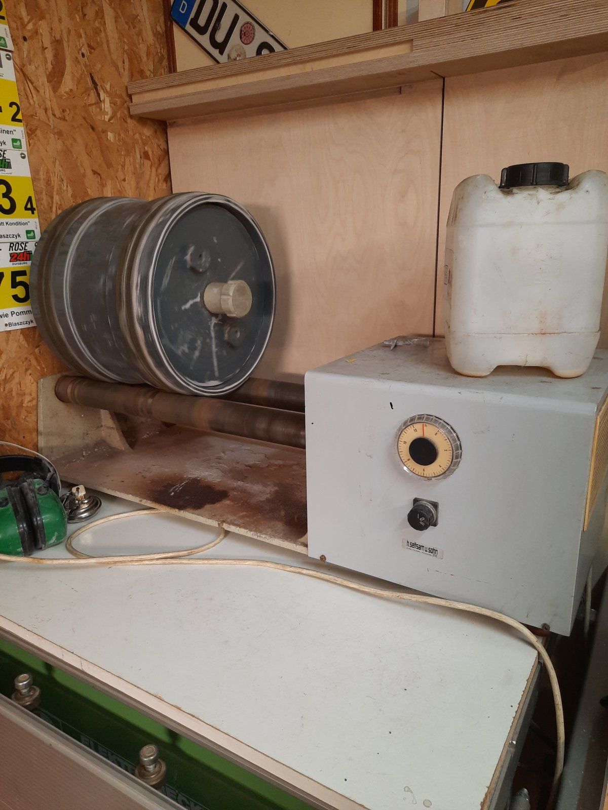

Teile gestrahlt und dann für über 12 Stunden in die Schleiftrommen geschmissen, und anschließend nochmal 3 bis 4 Stunden in eine andere Trommel zum Hochglanzverdichten.
Das Schaltwerk erinnert mich jetzt so bisschen an der Arm vom T 800 :-)
Jetzt noch schwarz eloxieren lassen.

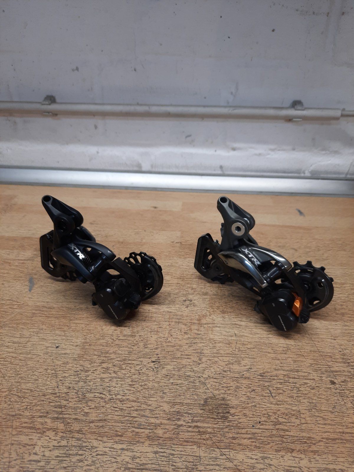

Das Schaltwerk sieht so schon richtig gut aus, passt aber nicht in mein Konzept und das polierte ist mir zu Pflegeintensiv.
Deswegen sind die Teile schon auf dem Weg zum eloxierer.

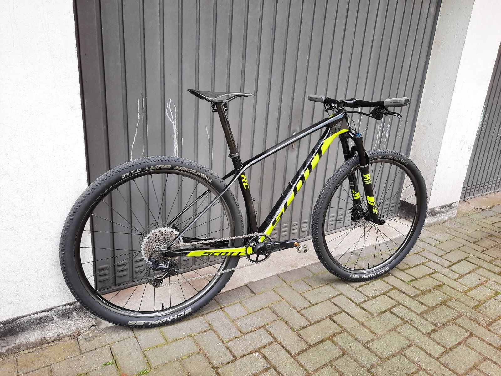

Lack und Dekor bleiben so.

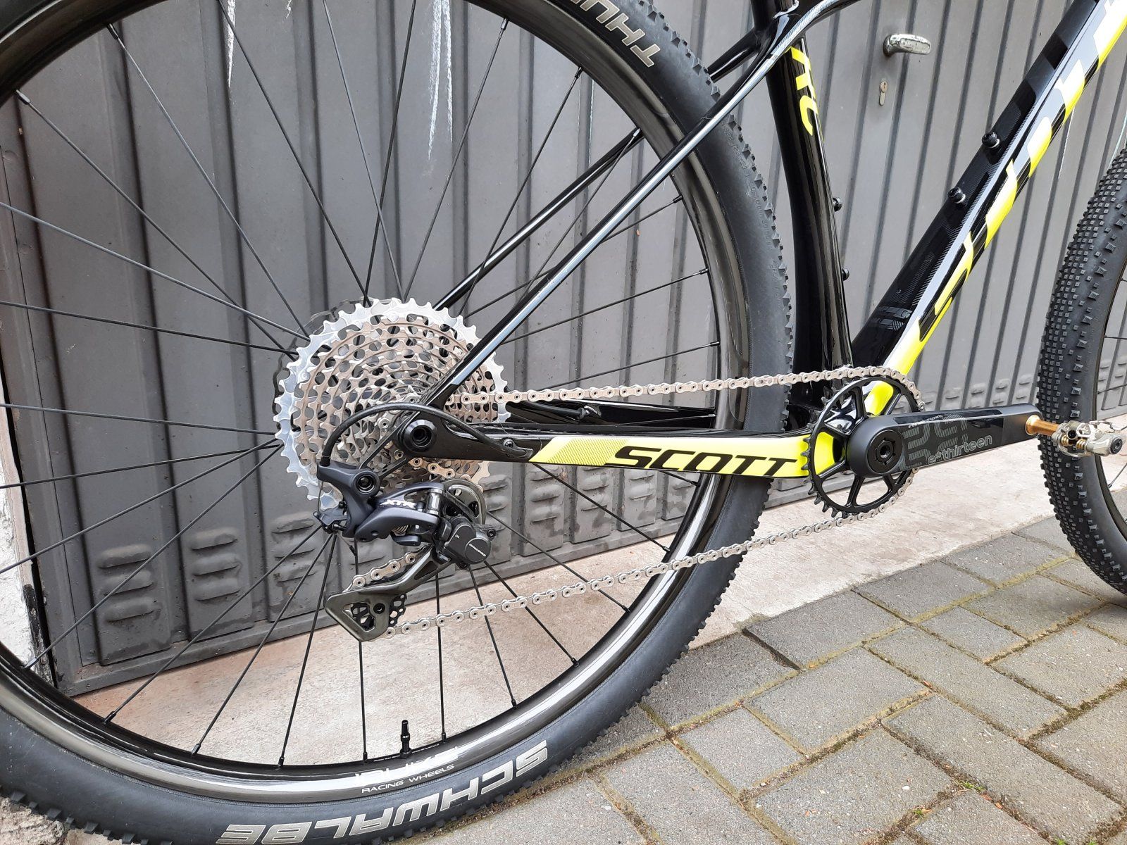

Der Eloxiermann hatte sich heute gemeldet das die Sachen fertig sind und verschickt werden können. Bin sehr gespannt.
Ich finde die Kombi aus matt und glänzend sehr schön. Wo hast jetzt so viel Gewicht raus geholt?

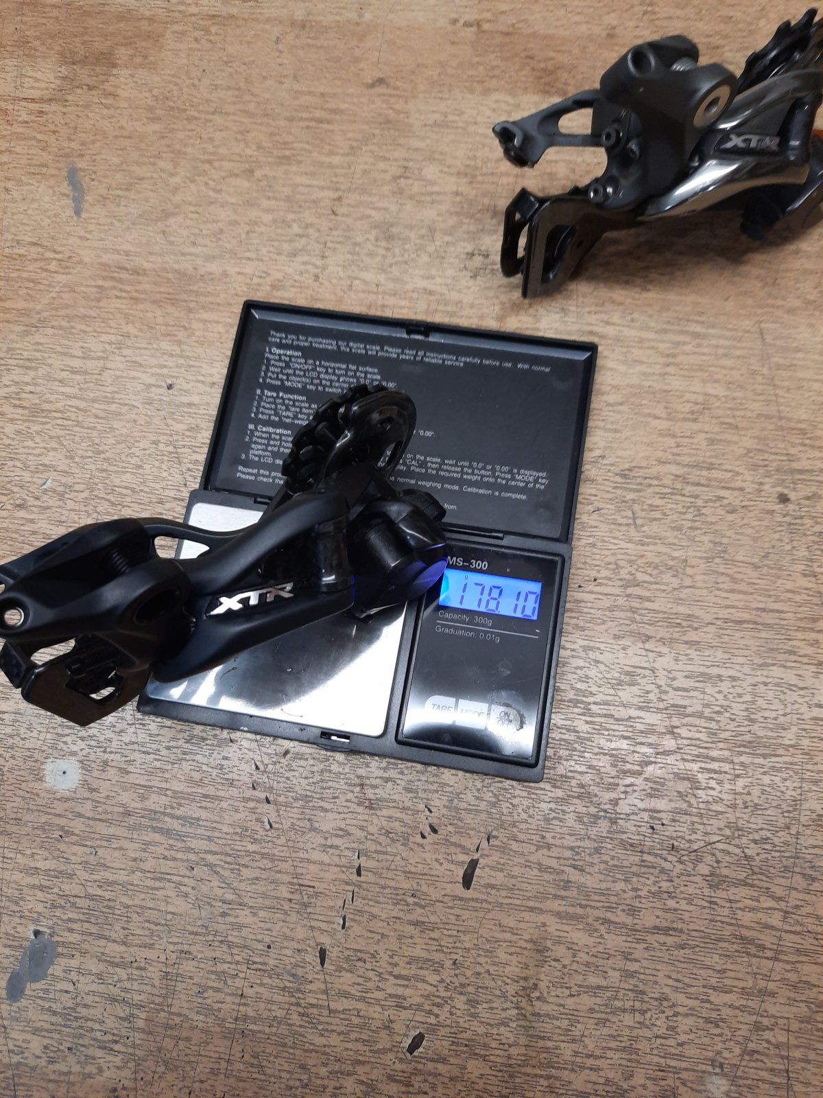

Eigentlich fast überall am Schaltwerk
Plus die Schrauben für die Schaltröllchen, original Stahl jetzt Alu. Die Schrauben für die endanschläge sind bei XTR Schaltwerk original schon aus Alu, hab die nur gegen Schwarze getauscht.
Sehr geil geworden! Mir gefallen solche aufwendigen Aufbauten immer noch am besten wenn der original Lack am Rahmen erhalten bleibt! Top!
