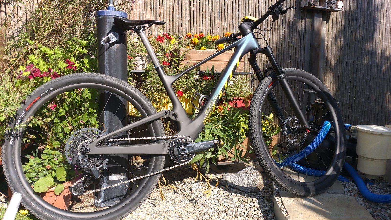

So , endlich paar Umbauten geschafft, die slowbuild Laufräder mit Spezialized Reifen tubeless aufgebaut, statt 4311 g mit den Syncroslaufrädern, hab ich jetzt einen 3556 g LRS, jeweils komplett mit Allem, also immerhin 755 g leichter, davon kommen gut 250 g von den Reifen....das bike ist jetzt deutllch wendiger, lenkt bei Spitzkehren deutlich leichter ein, ich denk dad kommt von den 2,3 er Reifen ststt 2,4 er.....
Die Sattelstütze hab ich gegen MCFK getauscht, bringt 132 g......aber ich mußte die neue teure 420 mm Stütze um 2,5 cm kürzen, obwohl verboten.laut Bezriebsanleitung........weil im Sitzrohr kurz vorm Dämpfer ein Vorsprung laminiert ist, wohl um den Dämpfer zu schützen....aber die 320 mm Stütze wäre zu kurz gewesen......
1400 g sind jetzt runter, aber 450 g kamen wieder drauf, durch Pedale, Garmin + Halter u. Flaha...
Vorerst ist jetzt Schluß, die GX Kassette wird erst im Frühjahr getauscht, die Kurbel auch wenn die XX1 Widekurbel lieferbar ist. Hät ich jetzt fast vergessen, der power2max PM den Boomi hat sollte passen, da die jetztige GX Kurbel 3 Schrauben zur KB - Befestigung hat, nicht 8.....
Das Rad fährt sich sehr gut.....vielleicht kann jemand mit diesen Eindrücken was anfangen...
Ich hab heute den power2max PM montiert.....jetzt mit 34 iger KB statt 32 .
Morgen Probefahrt. Schaut aber gut aus.....
aber nicht der unaufgeräumte Keller....

Power2max funzt sehr gut...ist halt doch beidseitige Messung, bin froh das der STAGES nicht lieferbar war...

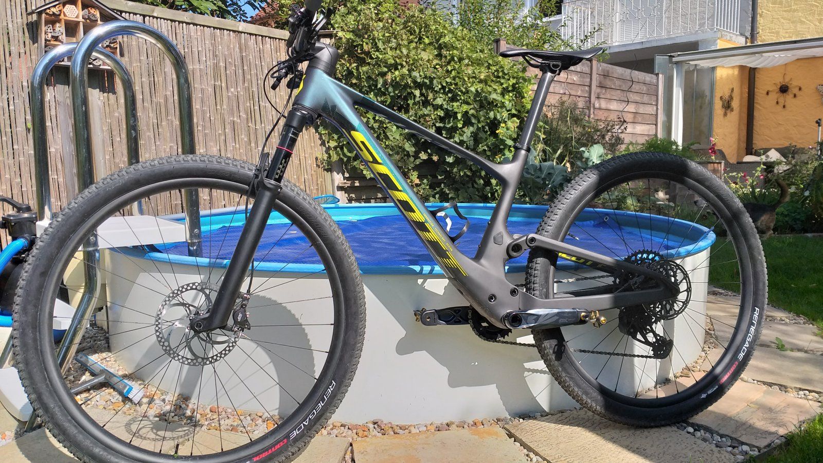

Ich hab noch ein Foto von meiner Tour gestern weils so schön war 🥰 für euch..
