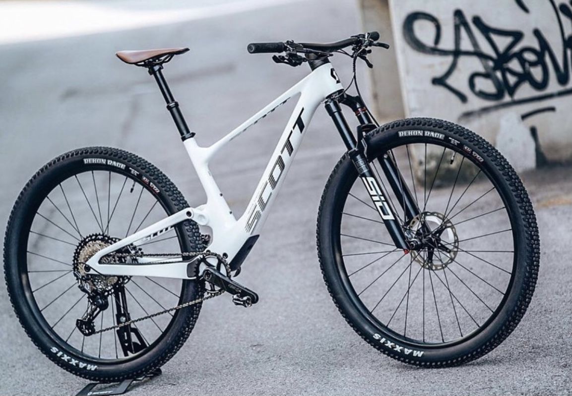

Ich hab mich ja schon kritisch über die Optik des Bikes geäußert; Scott hat mM auch einfach kein Händchen für gelungene Lackierungen - allein dieser neongelbe Schriftzug… hallooo - die späten 90er sind schon was länger rum 😎
Dieses Exemplar finde ich hingegen ganz okay. Da sieht man welchen Anteil auch das Lackkleid am Gessmteindruck hat:
