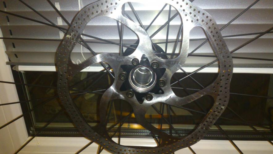

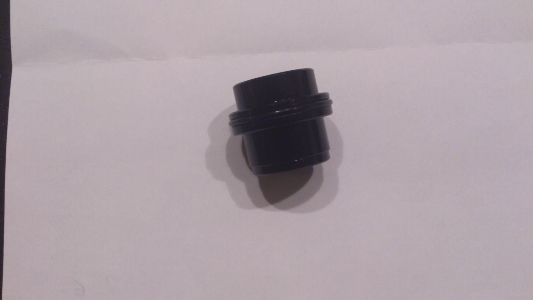

Bin seit dieser Woche stolzer Besitzer eines Speedzone´s.
Beim Aufbau ergab sich aber folgende Unsicherheit:
Im Lieferumfang befinden sich "Adapter", welche auf die Laufradnabe des Vorderrades gesteckt bzw. lt. Canyon gedreht werden müssen.
Diesen beiden Adapter lassen sich nun nicht in die vorgesehen Öffnung festdrehen sondern nur "hineinstecken". Bei zweitere Variante habe ich aber das Gefühl, dass sie hier sehr locker sitzen bzw. lösen sie sich bei Einwirkung von außen sehr schnell selbständig wieder.
Ist das normal bzw. bei euch auch so?
Hänge von den betreffenden Parts zur Veranschaulichung Fotos an:

Ja, ist bei mir genauso. Die nabenhülsen sind nur leicht aufgesteckt. Wenn du das vorderrad ausbaust, musst du aufpassen, dass sie nicht runterfallen. Das einbauen ist ein wenig pfrimelig mit solchen hülsen, am besten machst du das zweihändig, also wenn's bike dann auf'm kopf steht. Andere naben haben diese hülsen stramm drauf, aber sunringle nicht so...
