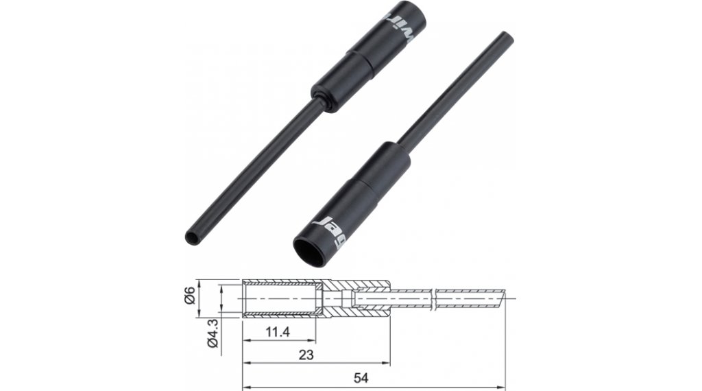

ich bau grad meinen umwerfer (sram x0 s3 low direct mount) ins frx ein. aber der schaltzug schleift mir am rahmen ... ist das normal oder hab ich was verpeilt beim einbaun? ich find das kann man eigentlich net falsch machen da ...

thx ... mir sagt innenliner nur leider nix. ein bild von deiner konstruktion hast du nicht zufällig gemacht? :)
Einfach ein kleines Kunststoff-Röhrchen, das gerade so über den freiliegenden Zug passt. Hat man früher bei Rahmen mit unterbrochenen Zug-Außenhüllen zeitweise an den Stellen verbaut, wo der Zug "nackt" am Rahmen entlang lief. Ich habe leider kein Foto, wo man es richtig sieht... hier erkennt man es nur, wenn man es weiß :rolleyes:
Man kann z. B. auch eine Endkappe nehmen, an der schon so ein Röhrchen mit 3-4cm Länge fest dran ist, gibts von Jagwire, sieht so aus und nennt sich "Nosed End Cap".
