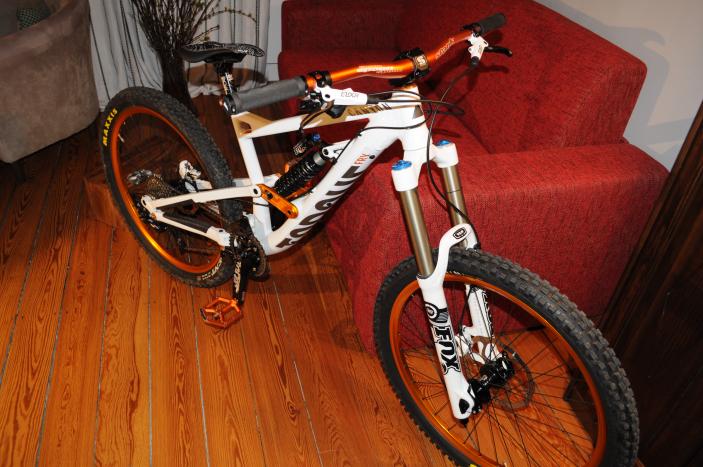

Trau mich mal mein Schmuckstück der Allgemeinheit zu zeigen! :D
RF Atlas i-beam Sattel und Stütze? Lecker! :) Hast du die beiden Teile zufällig gewogen?

Um auf deine Frage zurück zu kommen: Hab mir jeden Monat im Winter was nettes geleistet! :) Die Stütze hab ich auf 25 cm gekürzt und beides zusammen wiegt ca. 330g! Find das Gewicht auch echt mega! Hatte erst ne Reverb dran...ist schon n riesen Sprung...!
Für bessere Photos ist Simon verantwortlich :-)

Wir sind heute auch "fertig" geworden. :)
Bessere Bilder gibts dann, wenn a) das Wetter besser ist, und b) ich mich entschieden hab was ich nun für Pedale dran mach :/ .
Wir haben allerdings ein kleines Problem. Irgendwie ist der "SAG-O-Meter" ziemlich fest und wir wissen echt nicht warum. Wir haben eigentlich alle Schrauben nach Angabe festgezogen. Kommt das ggf. von der eloxierten Wippe??
Wow, das ist echt nicht schlecht! Meine originale Sattel/Stützen-Kombi wiegt mit auf 31cm gekürzter Stütze 420g, auf 25cm gekürzt würde sie dann ca. 400 wiegen, da ginge also noch einiges! Wäre das nicht eh nur meine Kombi für Park etc. (ansonsten KS LEV 150, brauche ich zum Touren wegen der Flexibilität), würde mich das glatt reizen. Ich stehe total auf die Atlas-Teile mit den Höhenlinien, hab auch den entsprechenden Bash, der fliegt allerdings demnächst raus - für ein Race Face Single Kettenblatt. :D Würde mir am liebsten auch noch die alte Atlas FR Kurbel mit den Höhenlinien (hat die neue ja nicht mehr) und deine Sattel/Stützen Kombi holen :)
