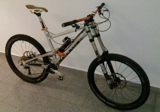

schön langsam wird´s fertig. mangels Bikeparks in der Umgebung musste ich für etwas Uphillfähigkeit sorgen -> Hammerschmidt FR mit 22er und 11-36 Kassette, ein kurzes ZEE sollte bald eintreffen.
einzig die Laufräder stören mich noch etwas - die Fulcrum Red Zone haben nen lautlosen Freilauf wie ich ihn nicht für möglich gehalten hätte aber die Felgen sind mir mit innen 21mm viel zu schmal.
irgendwer nen Tipp für 35 oder 40mm Felgen mit 24 Loch?
EDIT: wieder die originalen Sun Drifts drauf:
