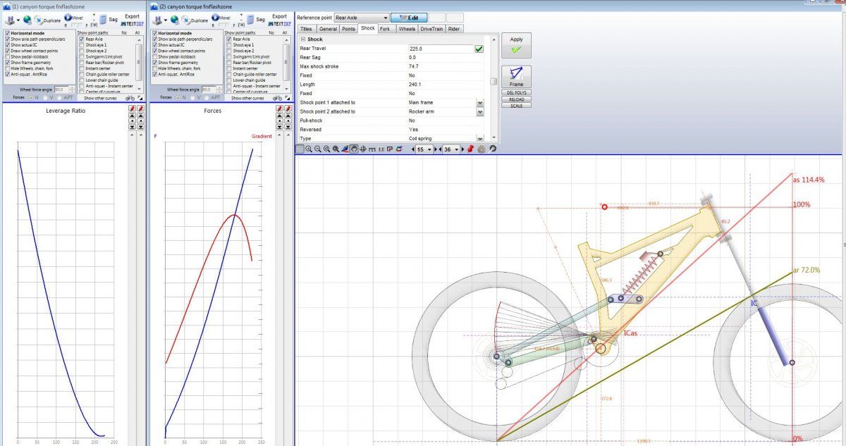

Was ich beim 2013er FRX auch nicht so gut finde, dass man zwar den Federweg erhöht hat aber nicht die Dämpferlänge.
Dann ist die Zeichnung vom 2013er in Linkage falsch, da hat es 225mm. Aber in der Zeichnung sind auch noch etliche andere Dinge falsch.
Ein längerer Dämpfer bedeuted eben weniger Belastung durch Hitze und das Ansprechverhalten ist besser. Beim Tues steckt im 2.0 auch ein 267mm drin.

Ich habe die Daten aus linkage nicht parat aber das 2013er (und auch 2012er) hat je nach Stellung des flips, bei 76 mm Hub des Dämpfers, 203 mm bzw. 185 mm Federweg. Macht ein Übersetzngsverhältnis von 2,67 bzw. 2,43. Finde das ganz moderat und schreit jetzt nicht unbedingt nach einem noch längerem Dämpfer. Und in Bezug auf RS-Dämpfer kommt man mit einem M Tune für den langen Federweg ganz gut hin. Ich fahre mein frx eigentlich nur mit kurzem Federweg und nutze einen L-Tune an meinem Vivid Air, ohne das der dauernd durch den Federweg rauscht.
Nee ja für 203mm ist das schon noch OK aber hier im Bild wärs etwas extrem. Sowas wird in Linkage dann mit precision "exact" aufgeführt und dann ist vorne ein 24" Rad ausgewählt :p
