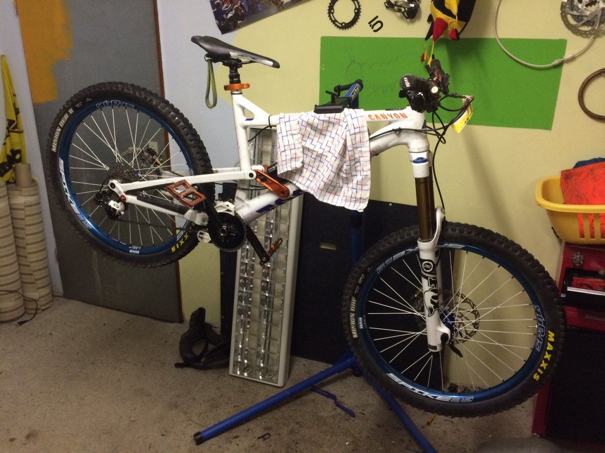

Aktueller Stand des Umbaus:
- CCDB fliegt raus, Vivid Air kommt rein. Der CS ist mir zu teuer und beim Vivid Air kann ich vor langen Anstiegen einfach die Compression per Hand verstellen, so dass er nicht mehr wippt
- OneUp 42er und 16er sind schon verbaut
- 30er Narrow Wide von OneUp passt nicht ohne weiteres an die Truvativ-Kurbel. Truvativ hat Kettenblattschrauben mit Hülsen und M8.5mm. Das Kettenblatt braucht jedoch M8 Schrauben mit einer Länge von 8.5mm
- Die ADD Laufräder bleiben erstmal drin. Werde den nicht zum vernünftiges Preis los und dann fahre ich ihn halt so lange bis er nicht mehr geht
- Auf eine absenkbare Sattelstütze werde ich erstmal verzichten. Ich sehe da bei uns nicht die Notwendigkeit, denn es gibt keine Up- and Downtrails bei uns. Entweder bergauf oder bergab.
- Stattdessen habe ich eine Thomson Masterpiece günstig erstanden :)
- Reifen werde ich diesmal Onza fahren. Im Sommer vorne Onza Ibex 45a, hinten Ibex 55a FRC. Im Frühjahr/Herbst werde ich vorne einen Greina ausprobieren

- Wofür ist eigentlich am Oberrohr diese schwarze Abdeckung nahe des Steuerrohres (mit Schraube)?
Der Schwarze Deckel hat zwei Funktionen:
1) Wenn man den öffnet, kann man dort die Stealthzugführung einer Variosattelstütze herausholen.
2) Der Deckel ist das Werkzeug, mit dem man die Lagerkappen der Wippe öffnen kann. Allerdings ist die Quali nicht so toll und bei mir hat sich ein Pin schon verabschiedet, sodass ich mir vernünftiges Werkzeug kaufen musste!
