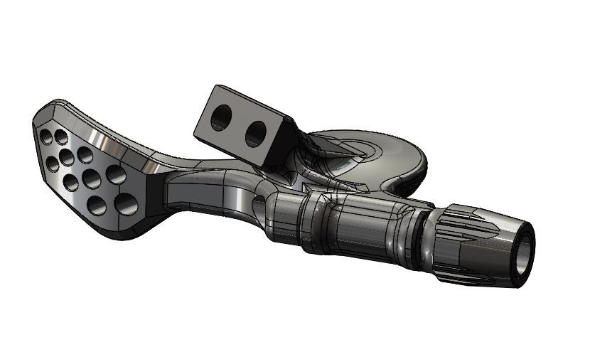

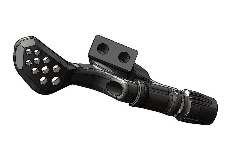

Und dann dürft ihr gerne das hier von mir kaufen...
Anhang anzeigen 481250 Anhang anzeigen 481251
wenn das Teil Matchmaker-kompartibel ist will ich den auch haben :daumen::hüpf:

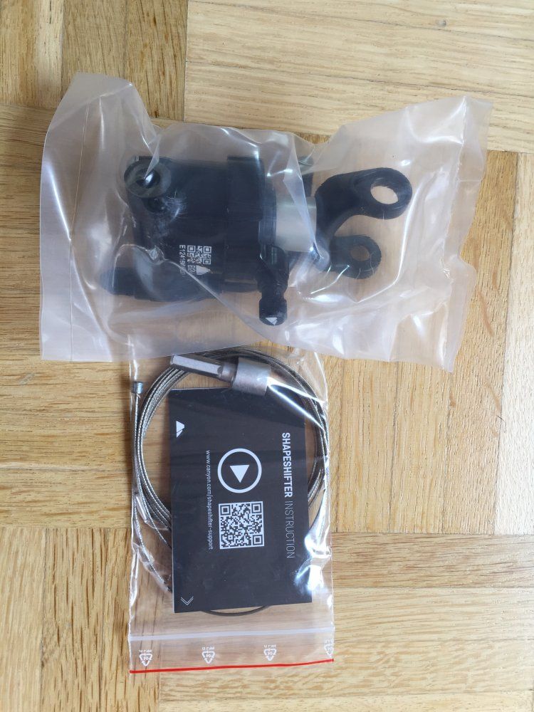

Nach 4 Wochen ist der neue ShapeShifter endlich da, wenn man das nötige Werkzeug hat ist der Einbau ja auch kein Problem. Huber Buchsen mit nem guten und silikonfreien Wälzlagerfett verbessern die Funktion des Shifters und die Performance des Hinterbaus noch einmal deutlich, sollte jeder (zumindest mit einem RockShox) Dämpfer machen!

Da Sacki mit dem Hebel ja noch nicht so weit ist ;) mein neuer SS aber demnächst (eigentlich ja diese Woche...) kommen soll, wollte ich gleich alles in einem Abwasch erledigen wenn ich das Ding schon mal auseinander gebaut habe. Also kommen dann die Huberbuchsen rein und auch ein neuer Hebel (weil der Originale ja wirklich mega häßlich und unpraktisch ist)
Jetzt hab ich mir den von der RF Turbine Dropper Post ausgesucht.
Die Frage ist jetzt, kann man den bedenkenlos nehmen oder muss man sich da noch über den Hebelweg Gedanken machen? Eigentlich müsste es doch egal sein, oder? Wenn der Zug am Anschlag ist, geht der Hebel ja auch einfach nicht mehr weiter...richtig?
