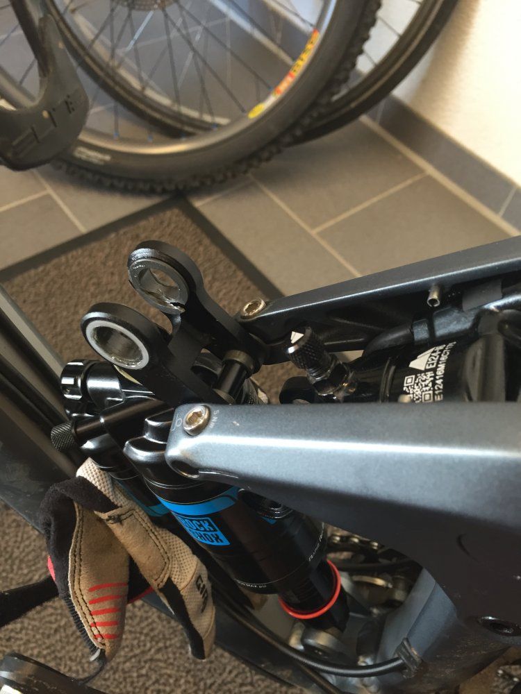

Moin,
mir ist das selbe passiert. Wie es dazu kommen konnte, weiß ich noch immer nicht. Beim Einpressen den Konus verwendet und nach Anleitung, bzw. logischer Reihenfolge vorgegangen.
Warte noch auf die Canyon-Rückmeldung was sie mir zuschicken können.
So sieht das bei mir aus.
Der schwarze Distanzring war an einer Stelle krum und das graue Gleitlager eingerissen (siehe Foto).

Ich schätze der Trick ist, ein Strive zu haben, bei dem der Dämpfer ziemlich schief in der Aufnahme sitzt. So verklemmt sich dann der Distanzring so fest, dass er vom Konus nicht an die richtige Stelle geschoben werden kann. Und dann reißt er eben.
Dann müsste der Dämpfer ja unter enormer Spannung stehen, was wohl auf längere Sicht ganz sicher zu Einlaufspuren am Kolben führen wird. Sowas sollte man unbedingt reklamieren.
Ja, der Dämpfer steht ziemlich unter Spannung. Reklamieren kann ich mir grad leider nicht leisten. Die Saison geht gerade erst los und diverse Rennen stehen vor der Tür. Im Zweifelsfall reklamier ich dann hinterher. Aber ich muss schon sagen, ich bereue grad ernsthaft, dass ich das Bike gekauft hab. Bisher nur Ärger gehabt.

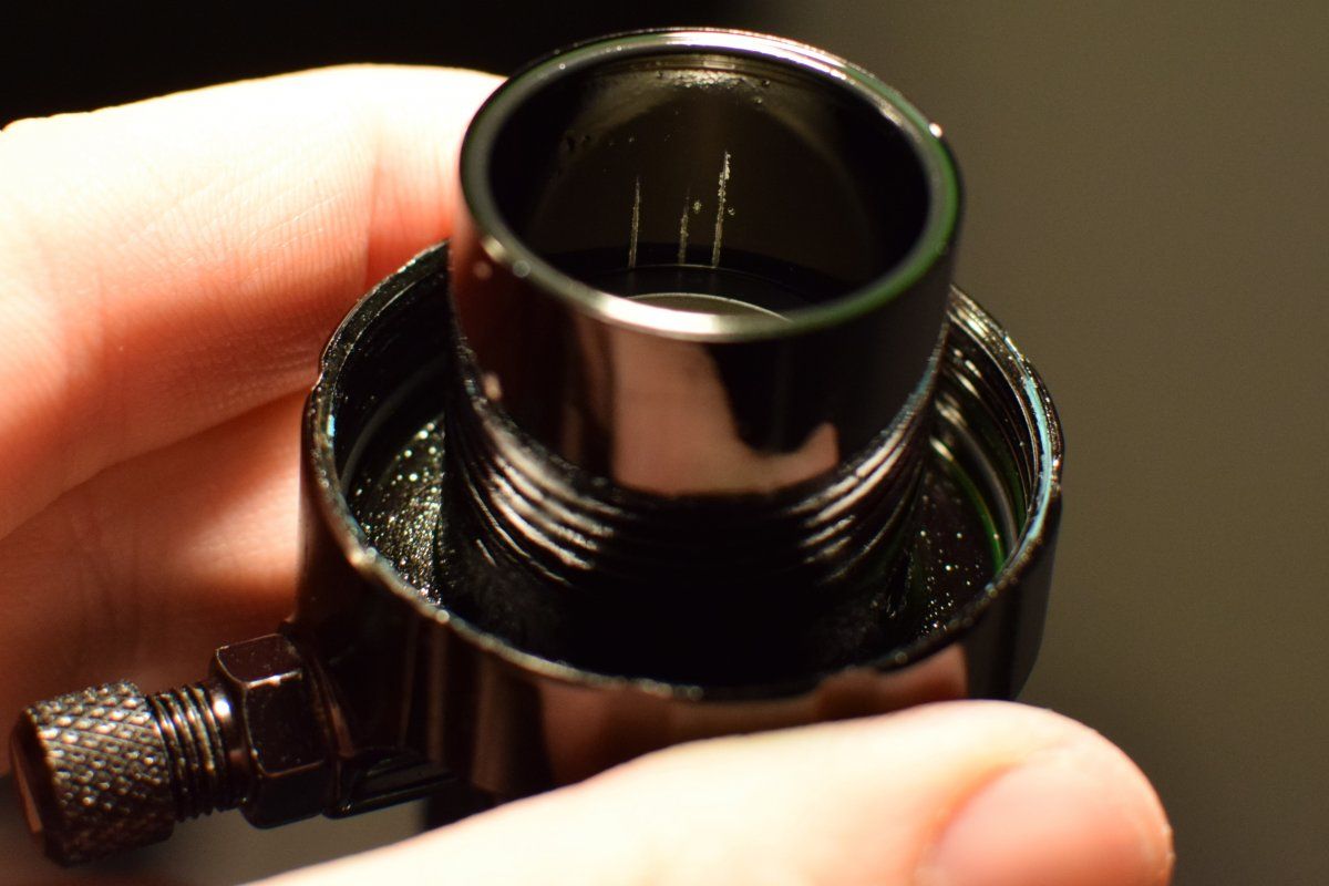

Ich habe heute meinen SS zerlegt und glaube dass der Defekt bei mir von einer verkratzten Ölkammer kommt. Also dieses dünne schwarze Rohr ist da verkratzt wo der Kolben darin entlang fährt. Ich denke dadurch Ist das Öl in die Luftseite gekommen. Zudem sitzt dieses Rohr dermaßen fest dass ich keine Chance habe den SS wirklich in alles Bauteile zu zerlegen.
Oha, das sieht aber gar nicht gut aus. Der SS an sich ist ja echt ne geile Erfindung, aber so richtig ausgereift ist er leider noch nicht
Ja, da scheint entweder Dreck am Abstreifer rein gekommen zu sein oder es war schon von Anfang an ein Fremdkörper drin. Der Kolben hat, soweit sichtbar, keinen Schaden. Aber die Kratzer sind schon ordentlich tief. :confused:
