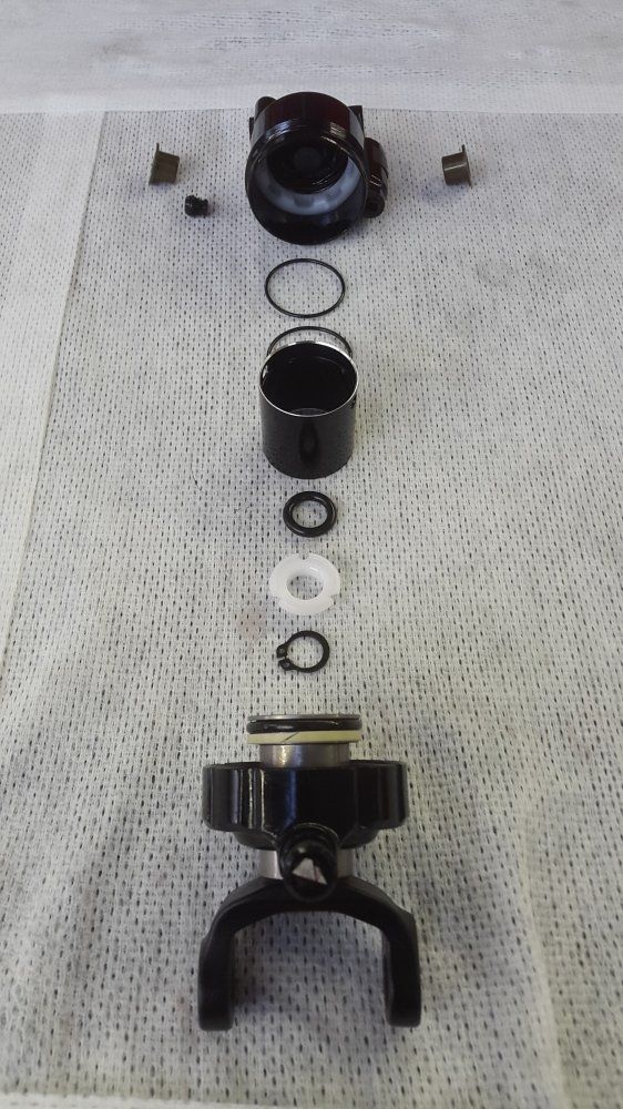

hier mal ein paar Bilder vom Shapeshifter (15er Modell) zerlegt. Im Übrigen kann bedingt durch die Maße der Hub nicht immer 15mm sein, es ist eher ein Tick weniger ~14,5mm also nicht das jetzt jeder der nur 14-15mm messen kann, gleich in Panik verfällt ;-) Maschinenbau lebt eben von Toleranzen ;-)

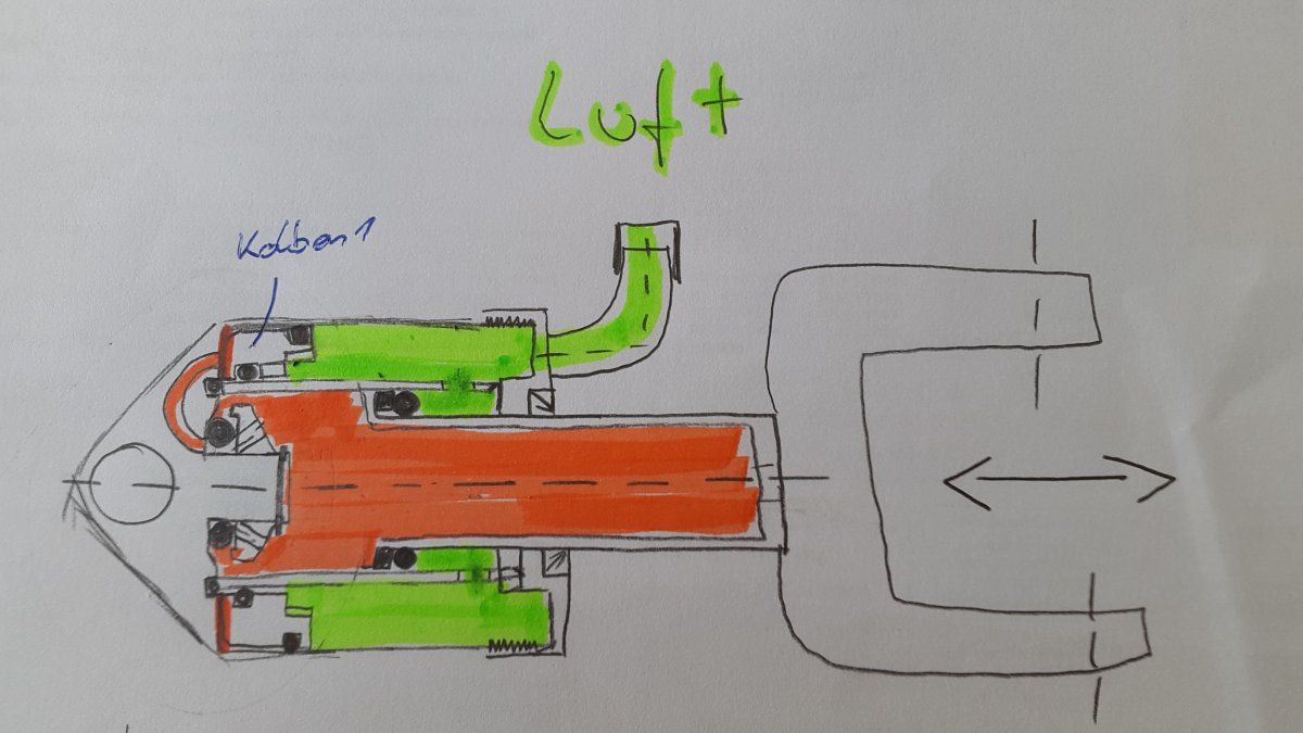

Prinzip müsste wie folgt sein, hier meine kleine Handskizze die zwar nicht schön ist, aber wohl ihren Dienst erfüllen wird, in diesem Fall ist der SS ausgefahren (Skizze ist nicht ganz ideal gezeichnet, zeichne schon seit dem Studium nicht mehr selbst ;-) ) :
Kolben1 = Ausgleichskolben
Ausfahren in Berg-auf-Modus:
Luftkammer (grün) wird mit 15bar beaufschlagt, drückt man nun den SS-Hebel, öffnet dieser eine kleine Verbindung (ähnlich eines Ventils) zwischen Ausgleichskolben und dem großen Ölraum und gibt so die Verbindungsleitung frei (hier als kleiner rote Verbindungslinie gezeichnet, stark vereinfacht), die Luft drückt gegen einen kleinen Ausgleichkolben, da das Öl "nicht" kompressibel ist, wird die Kraft 1:1 auf die Kolbenstange übertragen und der SS fährt aus. Da wir beim ausfahren des SS das Strive entlasten, erfolgt die Umstellung nur durch die Energie, die in der Luftkammer in Form von 15bar gespeichert ist. Wir entspannen die Gasfeder!
Einfahren in Downhill-Modus:
Genau umgekehrt, durch drücken des SS-Hebels öffnet man wieder die Verbindung, das Öl kann aus dem großen Ölraum in Richtung der Luftkammer fliesen, drückt gegen Ausgleichskolben und kompremiert die Luft, hierbei müssen wir natürlich nachhelfen in dem wir das Gewicht verlagern und einen Impuls geben. Wir spannen die Gasfeder!
Problemstelle:
Problem der 15er SS wird sein, dass der Ausgleichkolben bedingt durch Toleranzen nicht optimal abdichtet, deshalb fließt ÖL von der Ölkammer in die Luftkammer, diese füllt sich bedingt auf, somit kann der Kolben nicht ganz ausfahren, es fehlt ja das gewanderte Öl in der Ölkammer. Habe ein wenig am Ausgleichskolben gebastelt und mein 15er SS fühlt sich jetzt an wie mein 16er und funzt einwandfrei, aber auch etwas straffer beim umschalten als vorher, also ähnlich wie der 16erSS, deshalb folgende Vermutung:
Es wurde konstruktiv eher an Ausgleichskolben etwas von 15er zu 16er SS geändert, da die Kolbenstange mit Kolbenring und O-Ring gut abgedichtet ist und die Schwachstelle dort liegen dürfte.

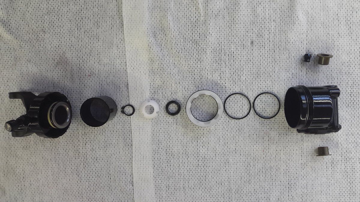

Zerlegt in alle Einzelteile außer des kleinen Ventils, welches durch den Zug angesteuert wird, da dieses durch verklebte Öffnungen im Gehäuse ein- und ausgebaut wird und ich diese Klebeverbindung nicht erneuern wollte :

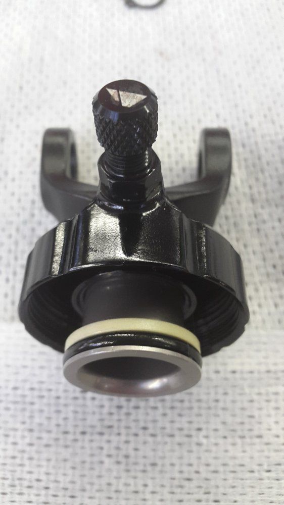

Zerlegt, aber mit eingebautem Ausgleichskolben:

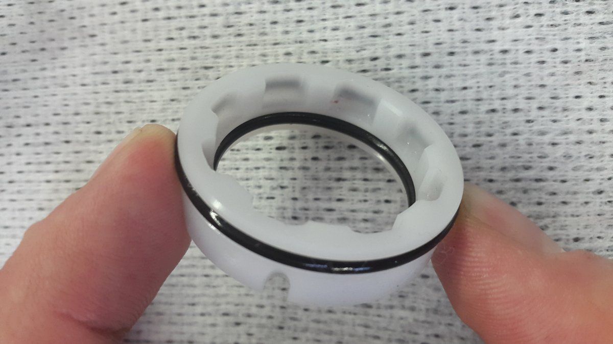

Ausgleichskolben:

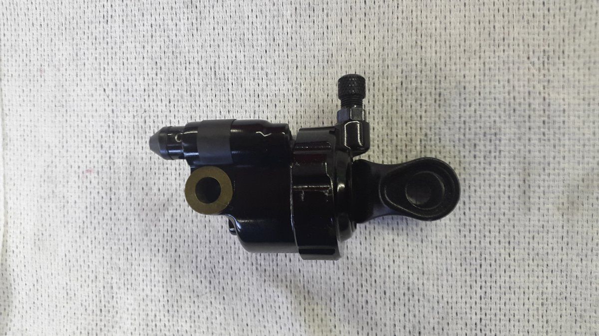

Gehäuse leer mit den Verbindungsbohrungen und der Öleinfülllöffnung, dies ist im übrigen mit einer silbernen Schraube auf der Rückseite des SS-Gehäuses verschlossen, füllt man bei defekten SS das verlorene ÖL auf, müssten sie wieder voll ausfahren, bis wieder zu wenig ÖL vorhanden ist, ein Teufelkreiß :) (ACHTUNG: Gehäuse spiegelt die Bohrungen!):

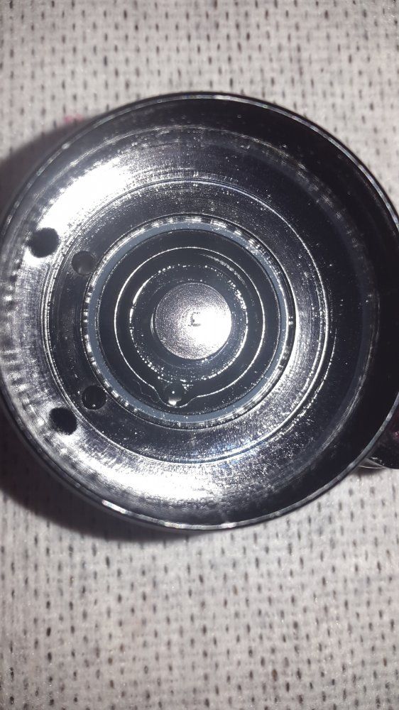

Innenleben SS, innen die Ölkammer, außen die Luftkammer, das weiße außen ist der Ausgleichskolben:
Deckel mit Kolbenstange:
Zusammenbau:
Anhang anzeigen 426469 Anhang anzeigen 426470
FERTIG, jetzt hab ich funktionierenden Ersatz! :) Und könnte theoretisch unendlich oft reparieren :)

Ich denke, in Deiner schematischen Zeichnung fehlt eine Dichtung.
Zumindest sind zwei dieser dünnen Dichtungen abgebildet, in der Zeichnung ist nur eine. Genau diese ist mir einfach rausgefallen und ich weiss nun nicht mehr, wo sie hingehört. Da benötige ich hilfe.
Die innere Dichtung des Trennkolbens sitzt so stramm, dass ich den Trennkolben kaum auf die Hülse bekomme.
Der Kolben geht aber relativ leicht in das Gehäuse, von daher vermute ich die äußere Dichtung als Fehlerursache.
Jetzt kommts: messen kann ich die leider auch nicht, da meine Schieblehre in der Firma liegt.
Grob scheint mir die innere eine 30x2 mm zu sein, die äußere 35x2.

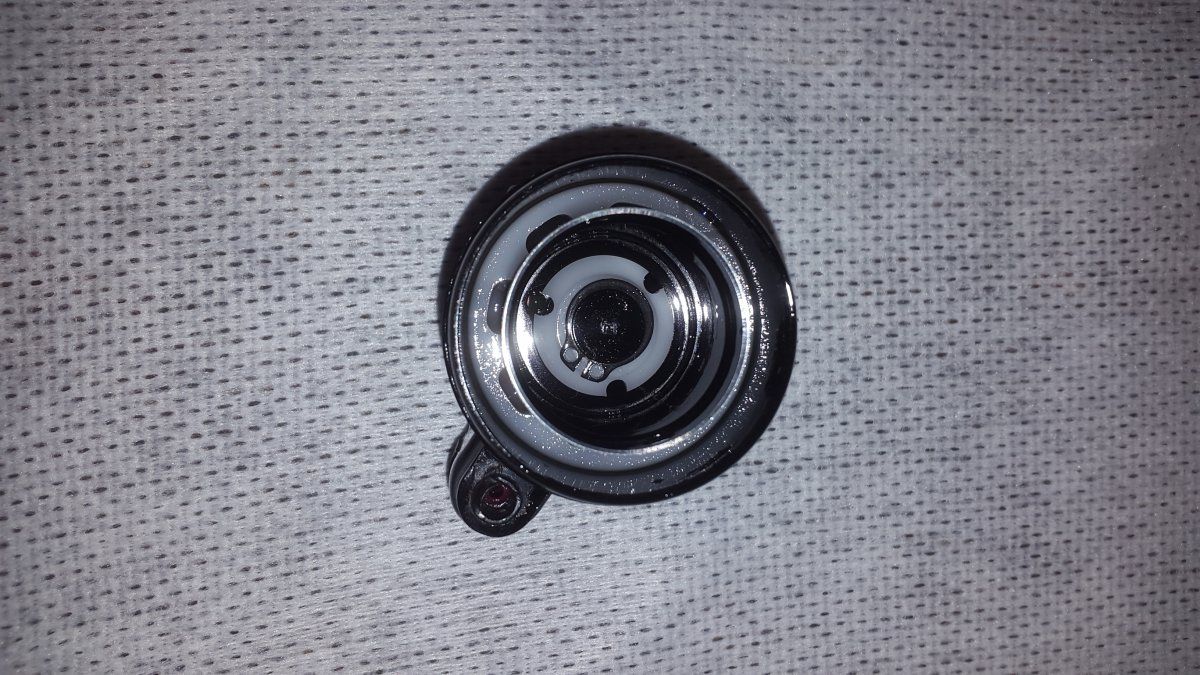

Der schwarze Distanzring war an einer Stelle krum und das graue Gleitlager eingerissen (siehe Foto).
