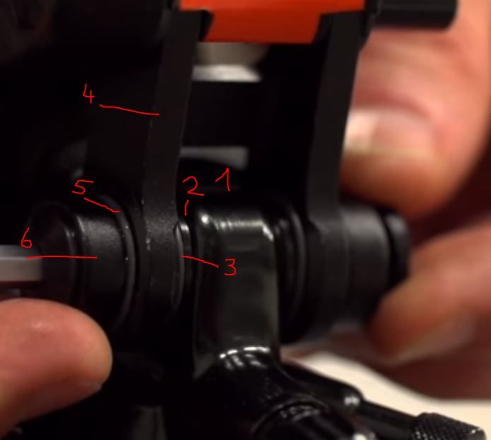

Naja..."auspressen" is doch arg übertrieben. Eher ein ambitioniertes durchschiebenEs spricht ja Bände dass man den Bolzen aus dem Gleitlager auspressen muss![]()
StimmtBlöde Frage welche Größe und viele Huberbuchsen braucht man.
2016 Strive + Db Inline
@schbiker, hast Du den Bolzen ohne Presstool rausbekommen? Ich nicht, es mag aber auch hier Streuungen geben.
