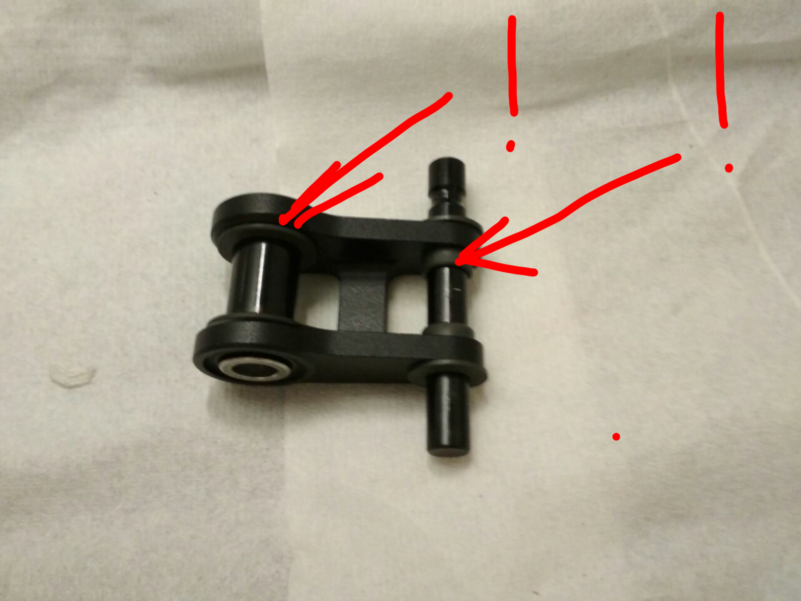

Hab mal 'ne kurze Frage zum Dämpfereinbau. Ich hatte meinen DBinline zum Service und stelle beim Wiedereinbau fest, dass der Kolben des Shapeshifters nur noch sehr langsam ausfährt. Hab dann alles wieder auseinander- und zusammengebaut und merke dann, dass das an der unten markierten Schraube liegt, welche irgendwie die Gelenkverbindung hemmt. Ziehe ich die Schraube lediglich handfest an, funktionierts wesentlich leichtgängiger. Stehe nun irgendwie aufm Schlauch, irgendwas mach ich falsch! Hat jemand einen Tip? Vorgeschrieben sind ja 14 Nm.

Hallo. Wie hast du Problem gelöst? Bei mir ist gleiche Phänomen aufgetret.
Hallo DMLRUS,
wenn der Shapeshifter langsam raus kommt, dann hat er entweder zuwenig Druck (zwischen 10 und 15 Bar), oder das Gelenk ist zu schwergängig.
Eventuell nochmal auseinander nehmen reinigen und wenn vorhanden etwas Schmiermittel für Dämpferbuchsen auftragen.
Gruß Ingo

Hallo. Beides kann man ausschließen. Verbaut sind Huber Buchsen. Dämpfer kann ich locker Bewegen. Dafür lässt sich Gelenk vom SS kaum Bewegen. Original Unterleg Scheiben aus Teflon sind da. Ich habe gelesen das man Buchsen für Bolzen ausreiben kann. Daher war meine Frage wie kann man dieses Problem beheben.
Hallo DMLRUS,
ich meinte mit dem schmieren auch nicht die Dämpferbuchsen, sondern die Buchsen des Gelenks.
Ich habe mir etwas Schleifpapier gerollt und hab das in die Buchse gesteteckt und habe dann das Schleifpapier in der Buchse gedreht, ein paar mal probiert und als es leicht ging habe ich etwas von dem Schmiermittel von Huber drauf gemacht und das Gelenk zusammen gesetzt.
Seidem geht es Stressfrei.
Gruß Ingo

Hallo Ingo. Danke für den Hinweis. Nach dem ich buchsen bearbeitet habe, funktioniert SS einwandfrei.
