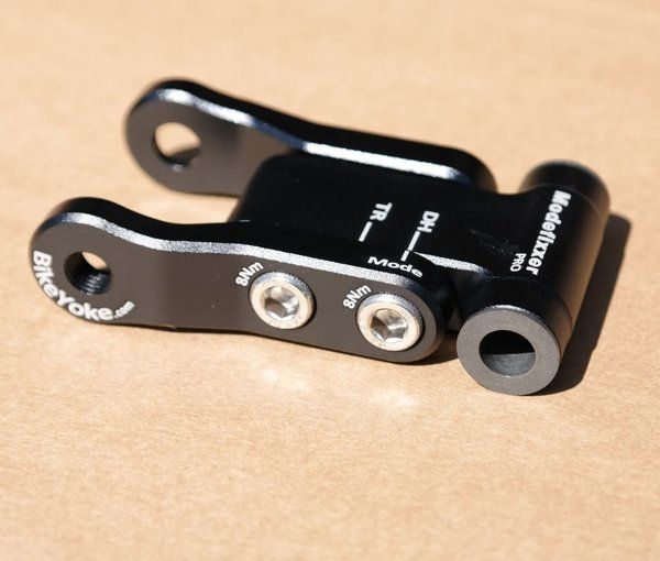

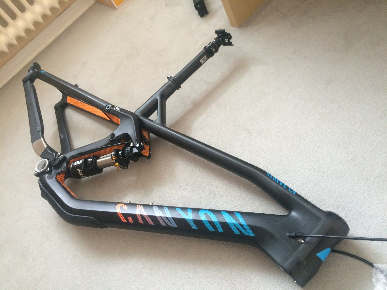

Auf dem ersten Bild, der Goldene Hebel am Dämpfer... Ist eine art Kletter Hilfestellung die den Dämpfer etwas härter reagieren lässt die ersten cm.
Das zweite ist eine Variante des Modefixxer die den Shapeshifter komplett ersetzt und du quasi nur eine feste Position fahren kannst.(DH und ein Trail/XC modi)

Hier erkennt man es relativ gut im eingebauten Zustand. Also ich vermisse den Shapeshifter nicht, im Gegenteil keine Wartung, keine in welchem Modus bin ich überhaupt sorgen während der Fahrt etc. Vielen dank an @Sackmann für dieses genial simple Bauteil!
