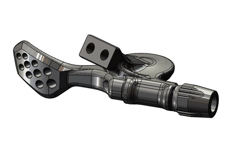

Je, für den Modefixxer ist es irrelevant (eigentlich sogar von Vorteil), aber wir wollen ja hier vielleicht auch mal eine Lösung finden, die die Funktion des SS verbessert, und man irgendwann mal wieder guten Gewissens auf den Modefixxer verzichten kann.
Und dann dürft ihr gerne das hier von mir kaufen...
Mach doch mal einen shifter style Hebel für sattelstütze/ss UND dämpfer lockout. Also mit zwei Hebeln übereinander. Das gibt's nämlich noch nicht und es wär echt der Hammer. Auch gern in i spec
