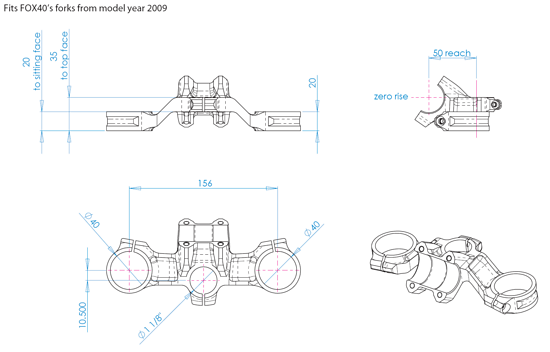

Jemand ne Idee, wo man für die aktuelle Version der Dorado die hohe Brücke herbekommen kann? Besteht die Möglichkeit, das evtl. die integrierte Top-Crown mit Vorbau von Hope für die Fox40 passt? Gemessener Durchmesser der Rohre oben ist, 39,92mm.
Eine hohe Brücke müsste ich noch hier irgendwo rumfliegen haben. Dass die hopedingsbums würde zwar dem durchmesser nach sicher passen, aber ich bezweifle, dass der abstand zwischen steuerrohr und holmen der gleiche ist.
Jupp die gleiche Befürchtung habe ich auch. Ist auch echt schwer rauszubekommen weil kaum jemand Einbauzeichnungen zu den Gabeln veröffentlicht. PN kommt.
Einen Teil der Antwort kann ich selber geben, hab meine flache mal aufn Blatt Papier gelegt und in etwa vermessen.
Hope Top Crown Stem Combo für Fox 40
http://www.hopetech.com/wp-content/uploads/2014/03/FOX40TOPCROWNDimensions.pdf
Fox 40 Originalzeichnung (leider ohne das entscheidene Maß)
http://www.ridefox.com/fox17/help.php?m=bike&id=689
Rein Optisch hätt ich nicht gedacht das es so ein großer Unterschied ist.
Fox 40 10.5mm
Manitou ca. 19mm (+/-1mm Messtoleranz)
Jedenfalls wird das nix.
