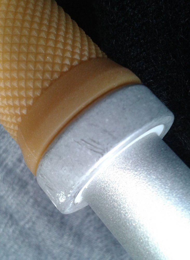

Ist bei der Demontage der Teile etwas zu beachten ?
Habe schon etwas im Web geschaut, aber irgendwie keine "Anleitung" dazu gefunden!
Im Netz gibts ein KS Video und diverse Erklärungen....
Bei mir hatte sich beim Versuch die blaue Mutter zu lösen immer die rote Endkappe mit geöffnet...hatte dann auf der Arbeit ein Dreibackenfutter im Musterbau benutzt um die Mutter zu lösen....
Die Aluminiumteile sind echt sensibel, da ging nix mit anderen Mitteln. Die Demontage danach ist kinderleicht.

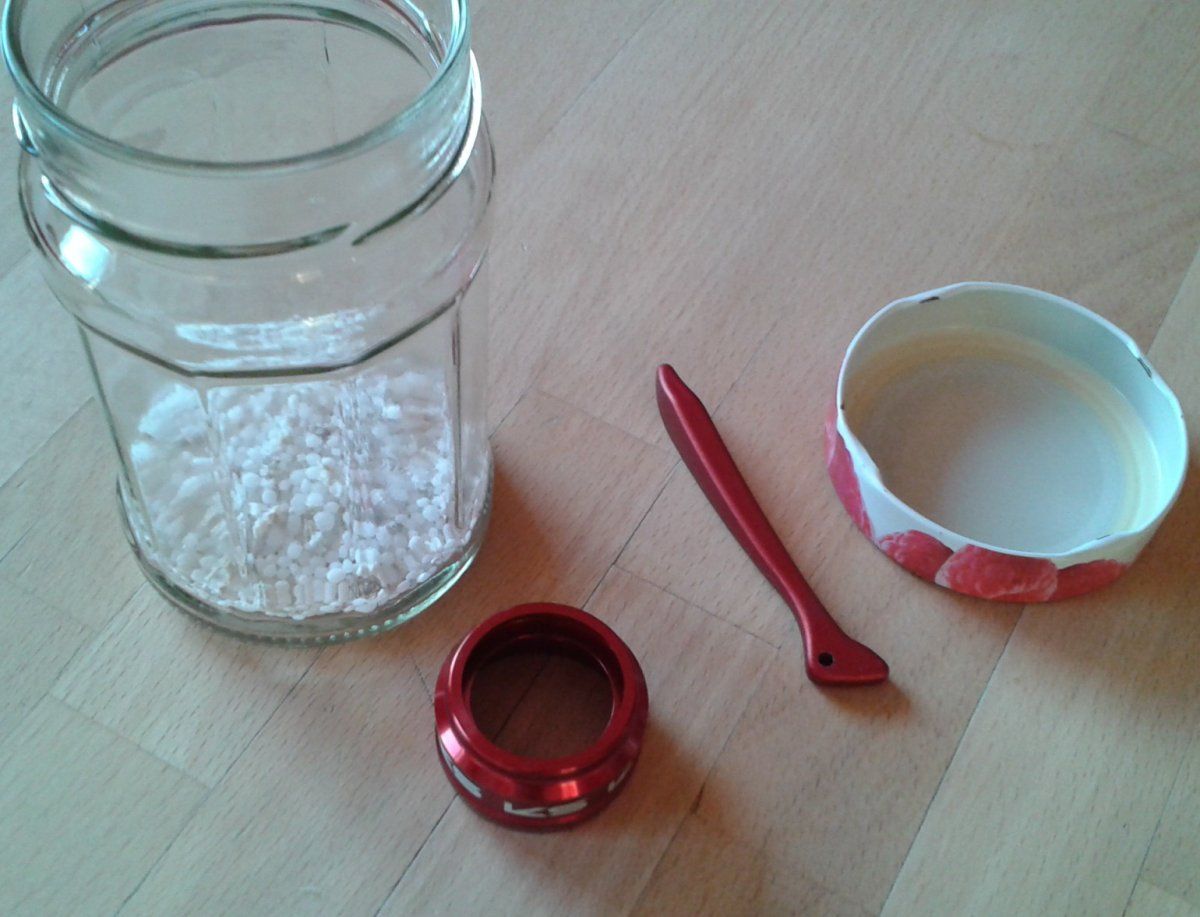

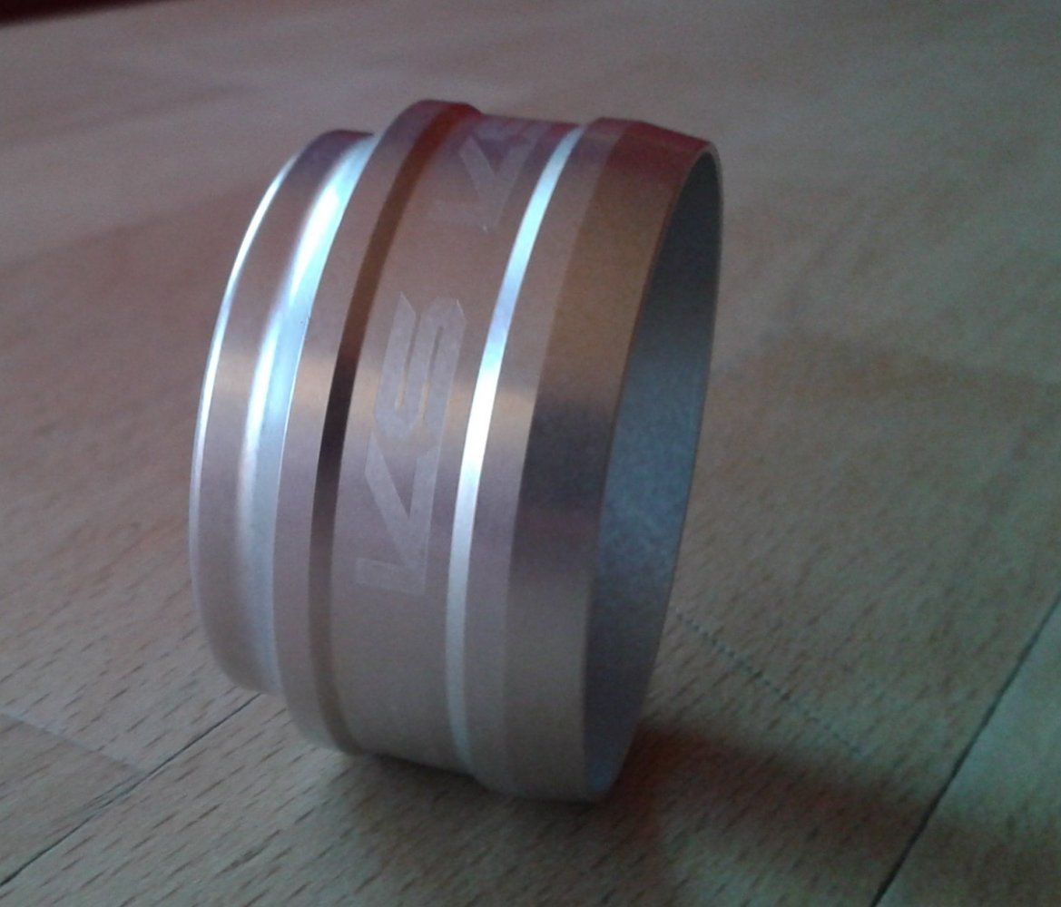

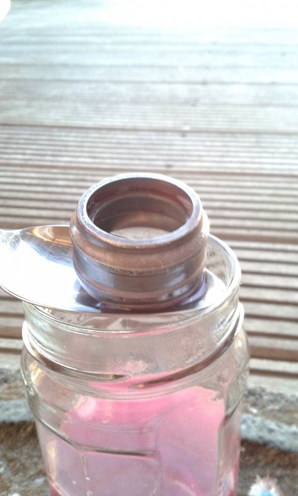

Rohrreiniger und seine Wirkung:

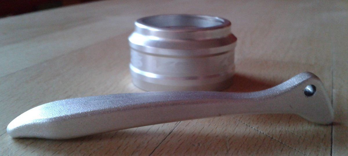

Ich glaube die Überwurfmutter braucht nur noch mit Politurwachs behandelt werden...der Hebel wird geschliffen und poliert.
Morgen gehts dann ans Schleifen und Polieren diverser Teile... Lenker, Griffschellen...bin gespannt wie es dann am Buzzard ausschaut.

Hi Jürgen..
Kannst du mal was zur Mischung schreiben? Schon oft gelesen, aber bisher nie selbst gemacht auf diese Art.
