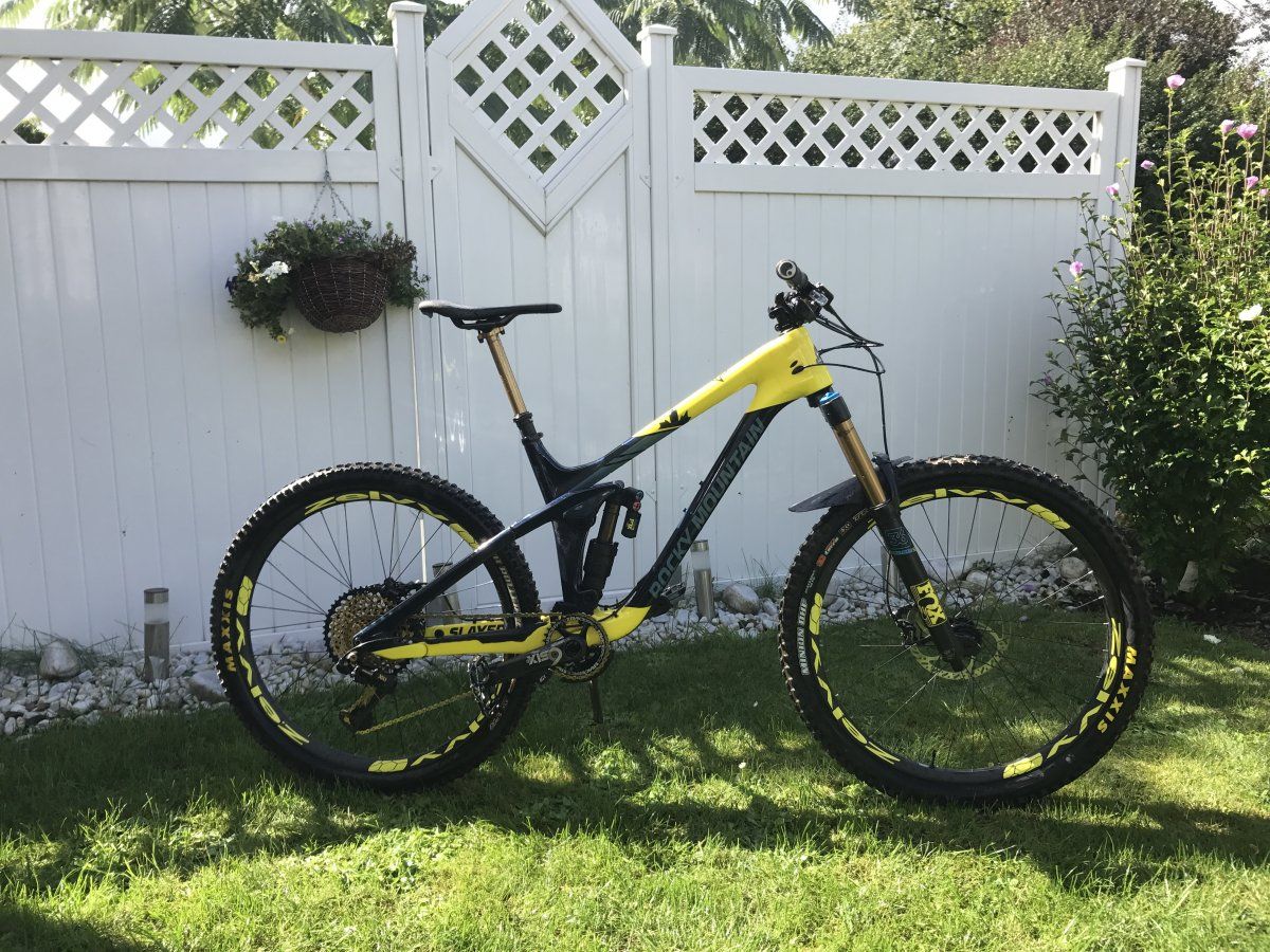

Zur Abwechslung mal ein Bild vom "alten" 2017 Slayer. Immer noch ein geiles Bike um es entspannt hoch zu treten und runter zu ballern. Je steiler und ruppiger umso mehr ist es in seinem Element. Obwohl es immer noch sehr verspielt ist :)
