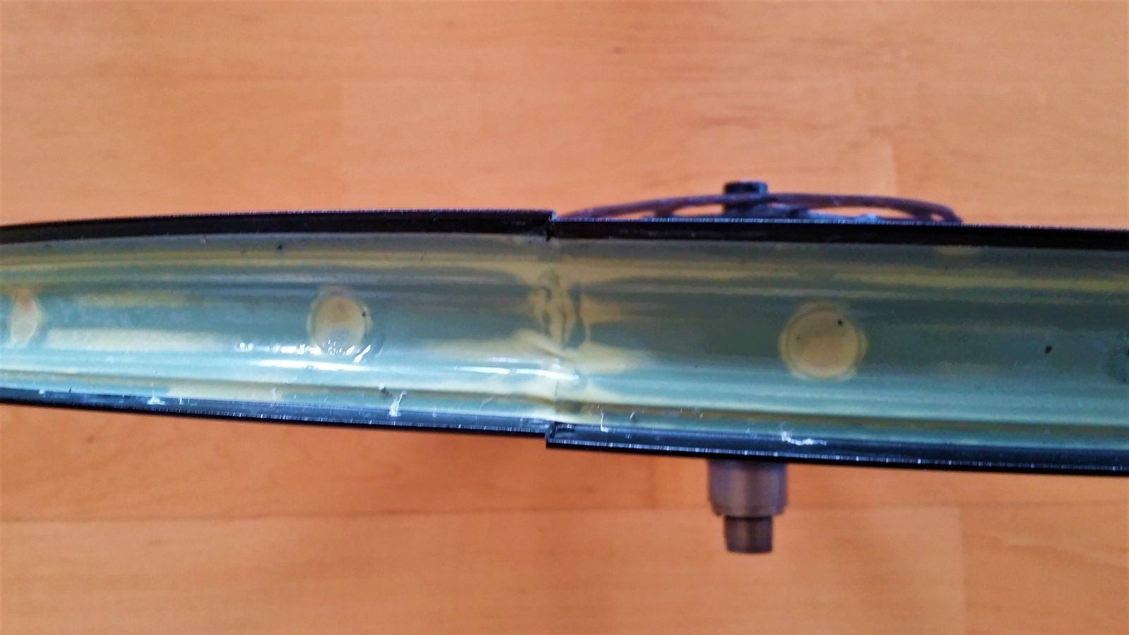

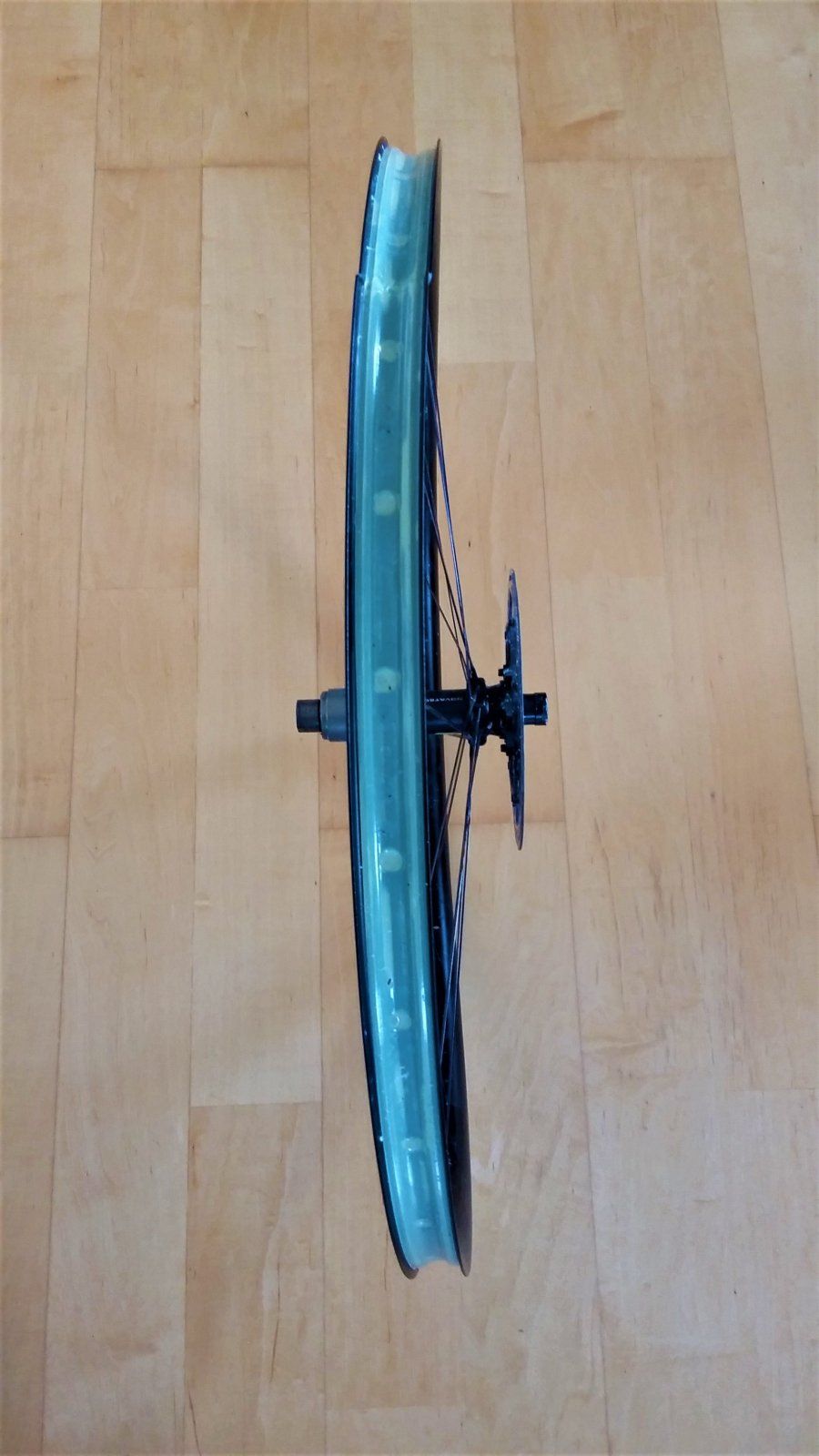

Habe vor einigen Tagen Herrn Doll eine E-Mail geschickt, da mein Hinterrad das ich bei Slowbuild gekauft habe seinen "Geist" aufgegeben hat. Bis Heute habe ich noch keine Nachricht erhalten, ob ich das Laufrad zu Ihm schicken kann, oder was wir machen können, um die Felge zu tauschen, da ich leider nur diesen LRS habe und leider nicht fahren kann. Es ist schon ein bisschen nervig wenn der Service dem Verkauf stark "hinterherhinkt"
Upps, das sieht allerdings sehr grenzwertig aus. Was für eine Felge ist das?
Kurze Zwischenmeldung zu meinem hinteren Laufrad: Es ist jetzt wieder korrekt zentriert, Mal schauen wie lange es hält. Wird falls es wieder vorkommt, darauf geprüft ob die Nippel nochmals verklebt werden müssen. Hatte leider den Reifen und das Felgenband drauf, dadurch konnte mein Kumpel keinen Kleber auf die Nippel draufmachen.
