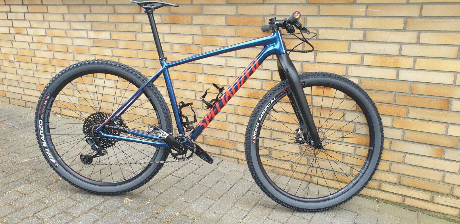

Here is my Chisel project is being started. I just fell in love in that brushed chameleon frameset:herz:
I'm gonna to get under 9000g on that build, keep fingers crossed ;)

Wobei man dazu sagen sollte, dass es bei dir ja der Rahmen in "S" ist.
Pro Größe größer kann man so ca. 70g aufschlagen, was ich so von meinem Rahmen, den anderen hier aufgebauten Rädern und online gefunden habe.
Schönes Rad, was ist das für eine Gabel und was wiegt die, wenn ich fragen darf.
Tandell Bikes Carbon Fork
600gr inkl. Achse. Einzig eine mit interner Zugverlegung würde ich nicht nochmal nehmen. Hatte mein Cousin in seinem Epic HT für ein paar Touren drin und war ihm zu hart damit zu fahren, dann habe ich die übernommen.
Steht aber übernächster Woche zum Verkauf die Gabel, da jetzt ne Brain Gabel reinkommt, die ich über nen Freund bekomme. Dann ist die Stargabel übrig.
Vermutlich inkl. montierter Bremse. MT2/MT4 weiß ich garnicht mehr so genau.
