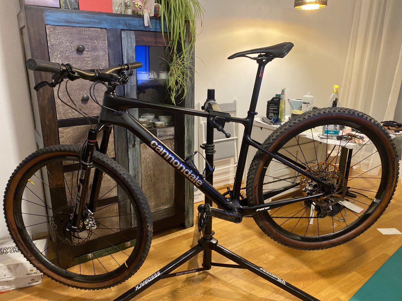

Mein zweiter Aufbau eigentlich Umbau
Hat leider 9,8 kg trotz sehr leichter Reifen, leichter Gabel und Carbonfelgen. Weiß nicht was ich falsch gemacht habe, außer vielleicht den Bremse. Aber sonst ist alles leicht.die Mäntel finde ich sowieso grenzwertig. Extrem leicht. Ob die einen guten pannenschutz haben bezweifle ich. Und wenn du dauernd einen platten hast wird auf einmal das Gewicht ganz nebensächlich 🤣🤣

Nein das galt mir selber. Der Continental Cross King ohne Pro tection ist schon sehr leicht den ich da habe. Und die Seiten sind extrem weich. Wenn du da wenig Luft drinnen hast ziehen sie sich vielleicht sogar von der Felge so weich sind die Mantelwände oder wie man den Teil des Mantels nennt.
