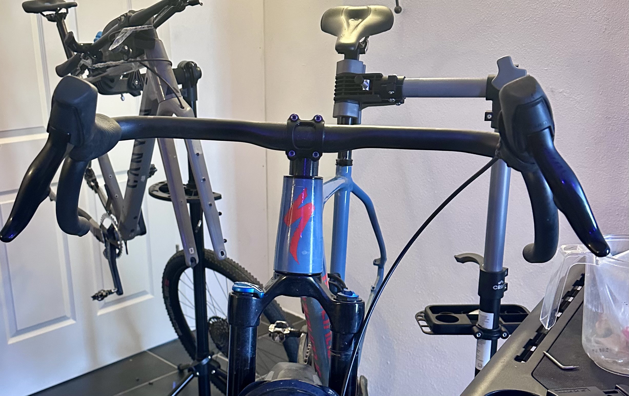

Mein Dropbar-Umbau ist noch nicht fertig, da beide Bremsleitungen zu kurz waren und 1 Level TL-Bremssattel ersetzt werden musste.
Vom guten Sascha sind jetzt 2 neue Level ULT-Bremssättel dran. Eine neue 1450er Bremsleitung wird vorne verbaut und eine 2000er Bremsleitung hinten, natürlich etwas gekürzt.
Mit den normalen MTB Bremsleitungs-Längen kommt man im Dropbar-Modus leider nicht weit. Soll ja noch unters Lenkerband.

Du zerlegst dein Grävel bike (hängt im Hintergrund) und baust aus einem MTB ein Gävel🤔
Warum den sowas, nicht um sonst jat jedes Rad sein Einsatz Zweck 🤷🏽‍♂️
Mein altes Grizl Alu passt mir nicht richtig (zu lang) und steht eigentlich ungefahren in der Garage.
Daraus wird jetzt mein Pendel-Allrounder mit Gepäckträger.
Also wird das Chisel mit noch mehr Reach bestimmt gut funktionieren! Spaß, wollte das schon immer mal testen und habe jetzt die Parts.
Wenn’s nicht funktioniert, wird einfach zurückgebaut. Alle mit SRAM AXS 🙂
