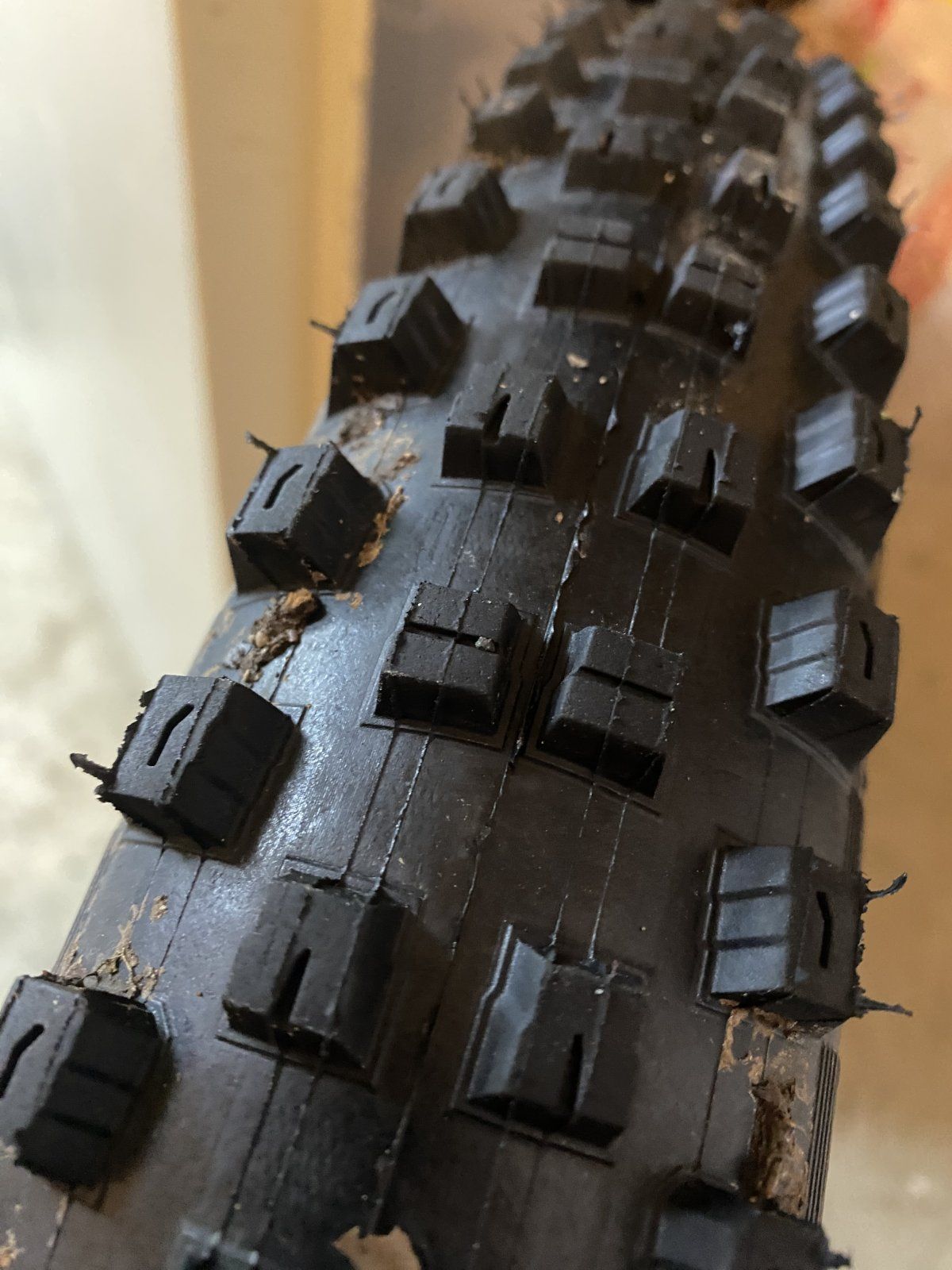

Falls jemand einen 2 Ausfahrten alten Hillbilly Grid Gravity T9 29x2.3 braucht, kann sich gerne melden. 30€ inkl. Versand nach D. Nach meiner Schulterverletzung fahre ich im Matsch nicht, deswegen mache ich vorne was anderes drauf.
