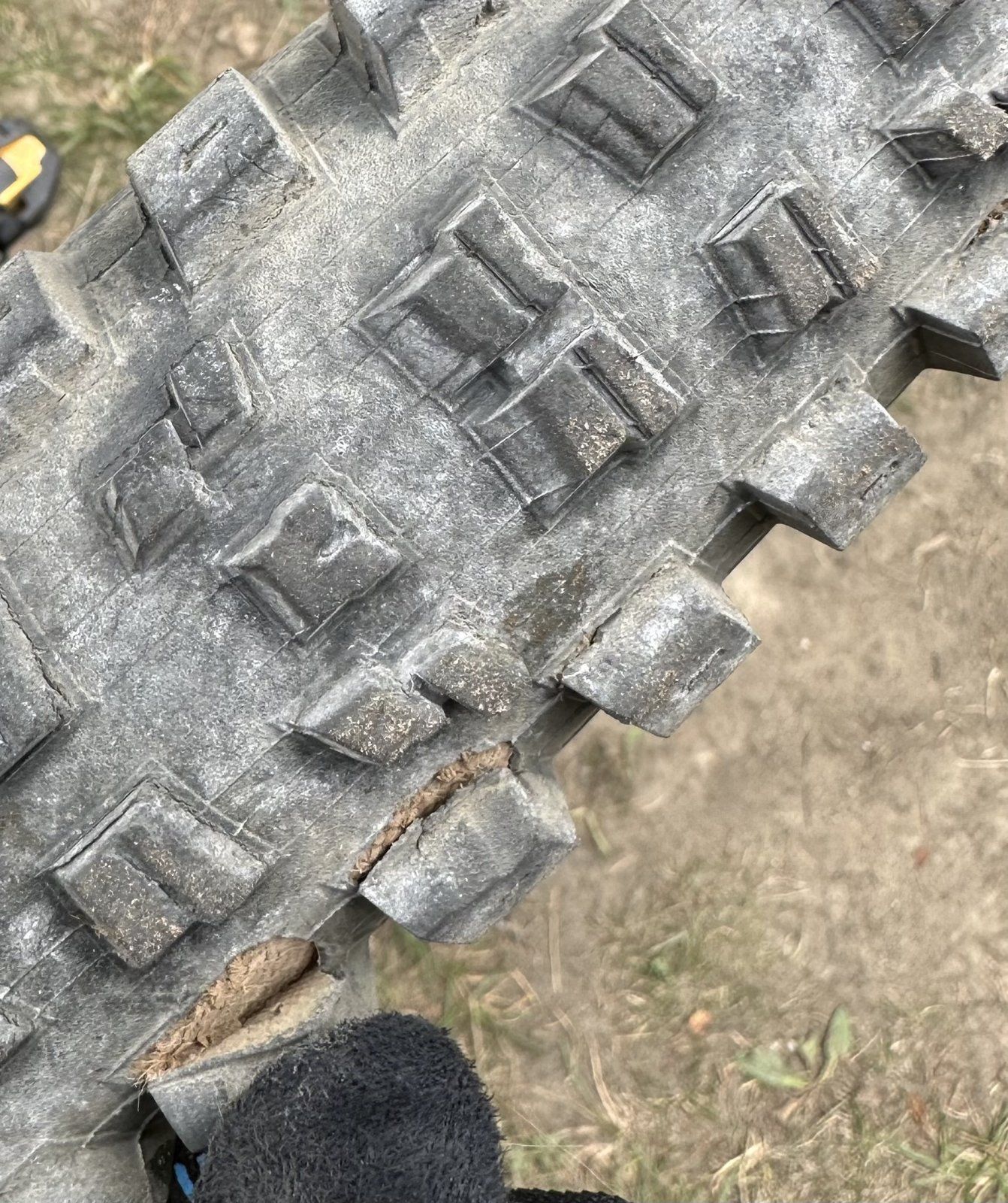

Moin!
Das mit den ausgerissenen Stollen hab ich jetzt auch.
Profil noch Top am Eliminator T7 da nur rund 15 Tage Bikepark bisher, aber bei 4-5 Stollen sieht man sauber die Karkasse darunter. Ist die Soil Searching Variante, kann es daran liegen?
Zudem 2 saubere Durchstiche in Nauders, brauche Ersatz für den Eliminator auf dem Enduro.
Die Gravity Version probieren oder gibt es Alternativen mit ähnlichem Fahrverhalten?

Moin!
Das scheint generell ein Problem mit dem Eliminator zu sein. Hatte das auch am Eliminator GridTrail 27.5x2.3 T7 (schwarze Flanke). https://www.mtb-news.de/forum/t/specialized-mtb-reifen.614530/post-18069889
