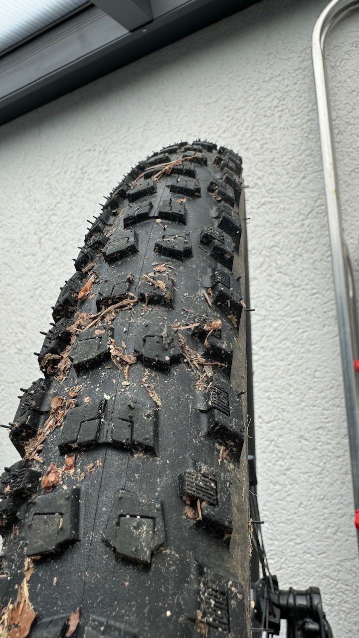

Hier, ich :) paar Kilometer als Vorderreifen gefahren, mit Schlauch, keine Durchstiche bekannt. Gewaschen wird er auch nicht :-)
Grüßle

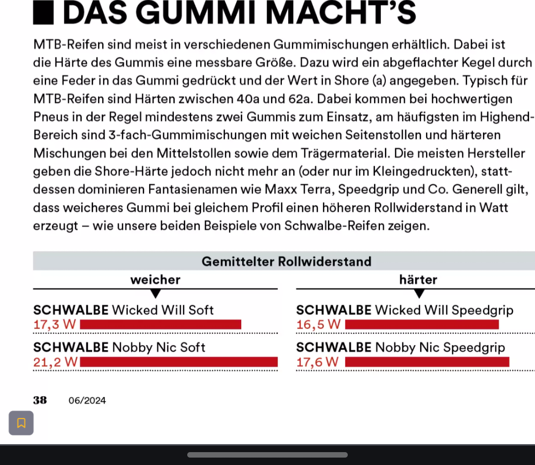

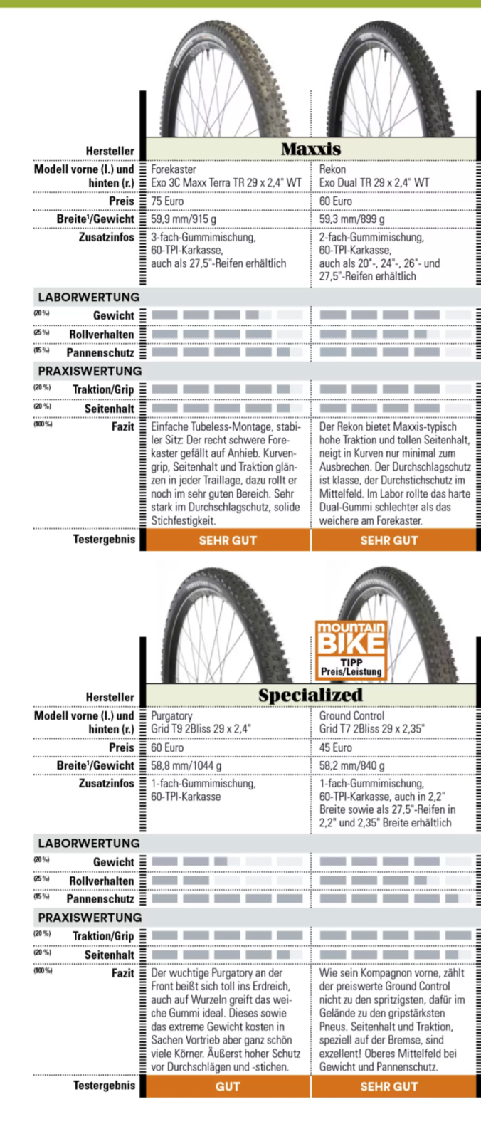

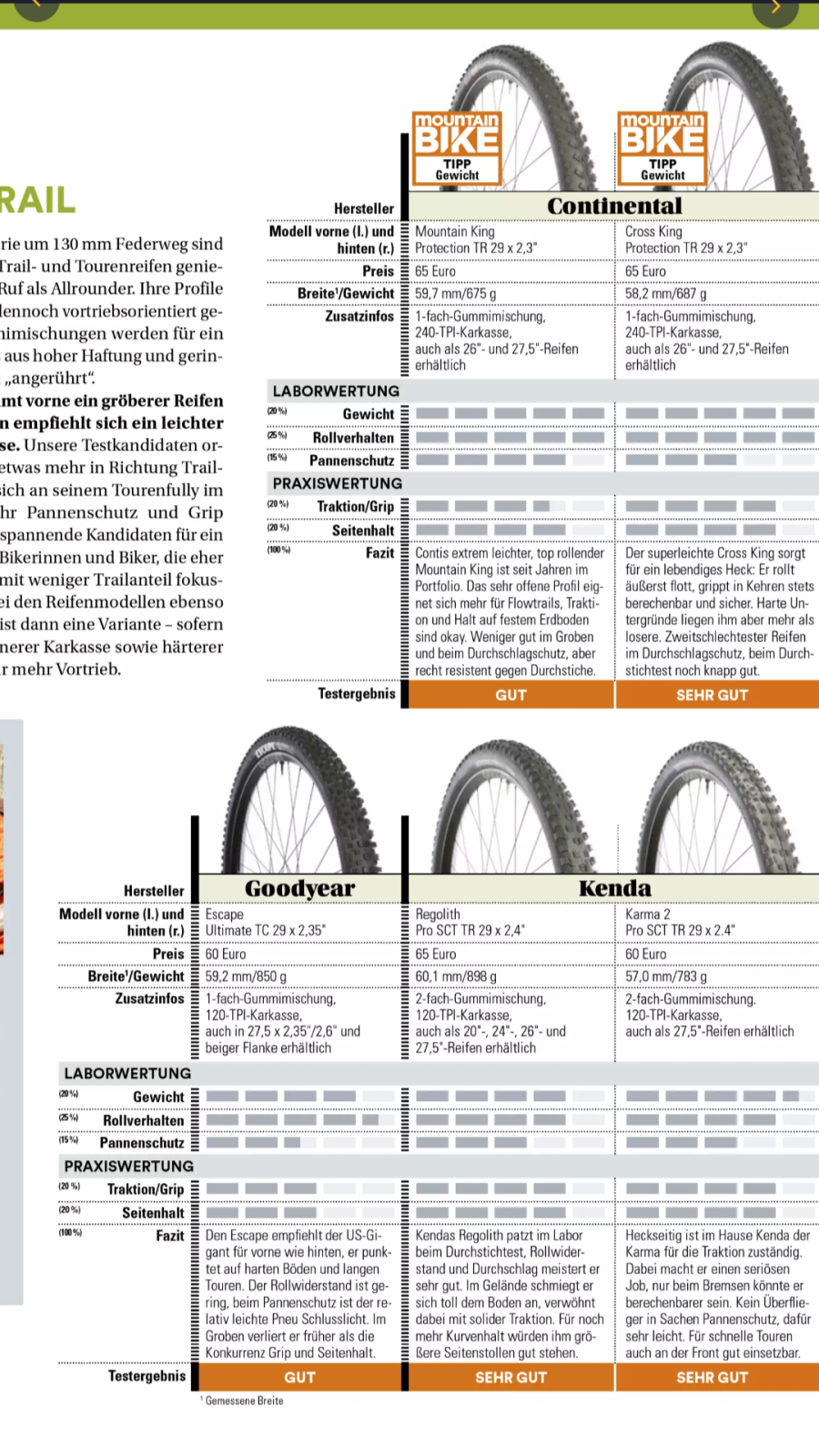

Nein, ich meinte den nagelneuen Test in der Mountainbike, aktuelles Heft. Habe aber nur kurz reingeschaut und dabei fiel mir der neue Purgatory T9 auf. Ansonsten die üblichen Verdächtigen der anderen Hersteller (NN ....)
Diese Tests sind schon auch maximal planlos, warum nehm ich dann den Purgatory in T9 und vergleich ihn mit 700g Reifen
Wenn ich mich recht erinnere, stand eingangs, dass der Einsatzzweck mit den Herstellern abgesprochen wurde. Und Tour und Trail zeigen halt ein weites Spektrum, da nicht genau definiert..
Vorteil des Tests ist doch, dass man sich für den eigenen Bedarf was passendes raussuchen kann. In den Threads hier geht es doch auch oft wild durcheinander 😉
