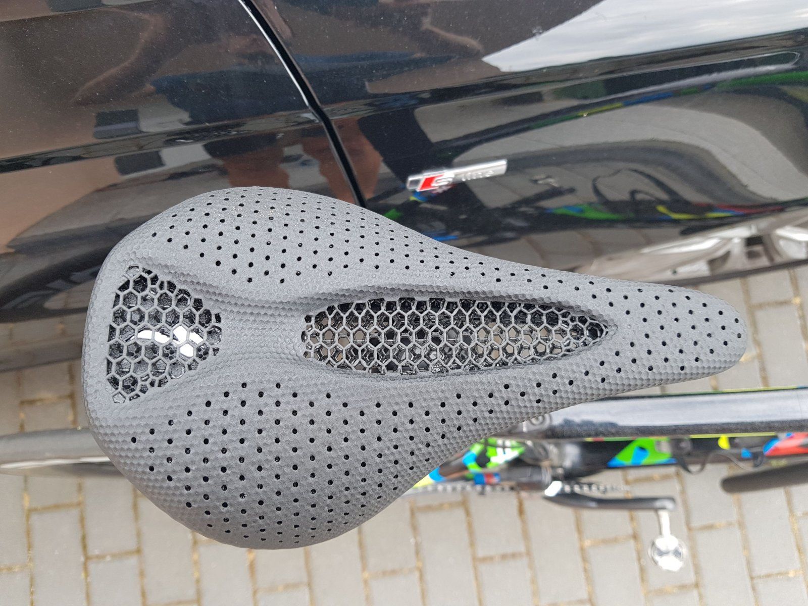

Die Sattelstütze kam nun endlich an.

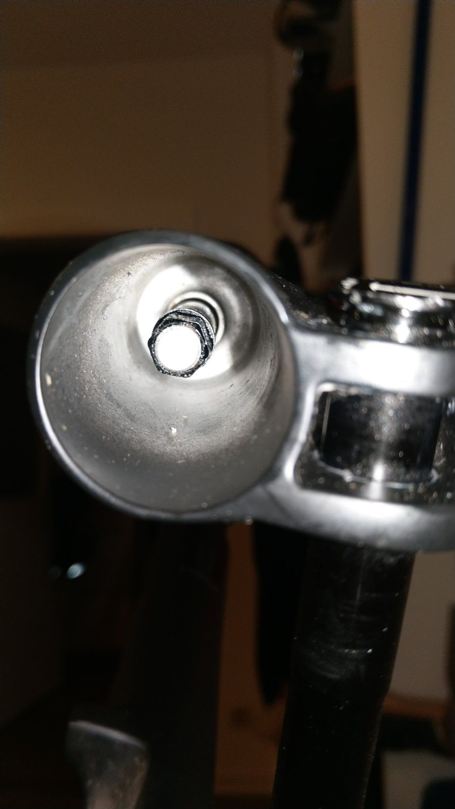

Mal ne Frage an die Epic HT Fahrer. Klappern bei euch die Züge auch so extrem im Rahmen? Specialized scheint da ab Werk keinen Schutz verbaut zu haben. Kennt jemand ne Flaschenbürste die in den Rahmen passt?
War bei mir auch so - brutalstes Klappern...
Der Schaumstoffschlauch war aber schon verbaut halt nur an der falschen Stelle.
