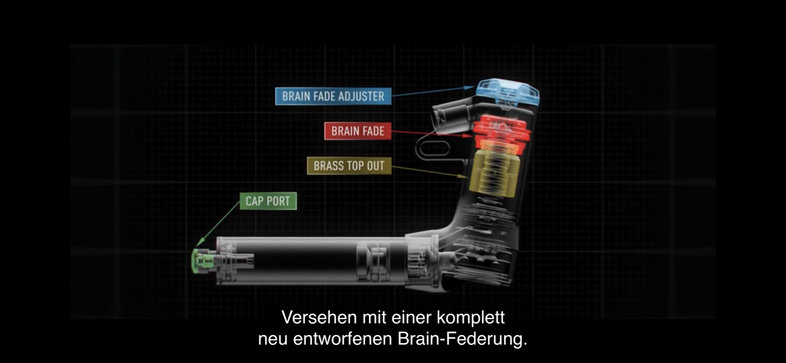

Zitat:
DEIN EINSAMER MECHANIKER
Das ist der haltbarste Dämpfer, den wir je gebaut haben! Doppelte Buchsen, ein Schaft aus gehärtetem Stahl und erhöhte Dichtungswerte sorgen für eine extrem zuverlässige Langstreckenleistung. Die empfohlenen Wartungsintervalle wurden auf 125 Stunden für die Luftfeder (eine 2,5-fache Erhöhung) und auf 250 Stunden für den Dämpfer erhöht. Du wirst deinen Mechaniker vermissen, dafür aber keine Ausfahrt mehr verpassen.
Farbe ist .... na ja, aber die Dämpferaufnahme und der Rest erinnert mich stark an die Versenderbikes von C.
Glücklicherweise ist das P/L Verhältnis so schlecht, dass es mir leicht fällt, nicht zu kaufen.
Meine Meinung.

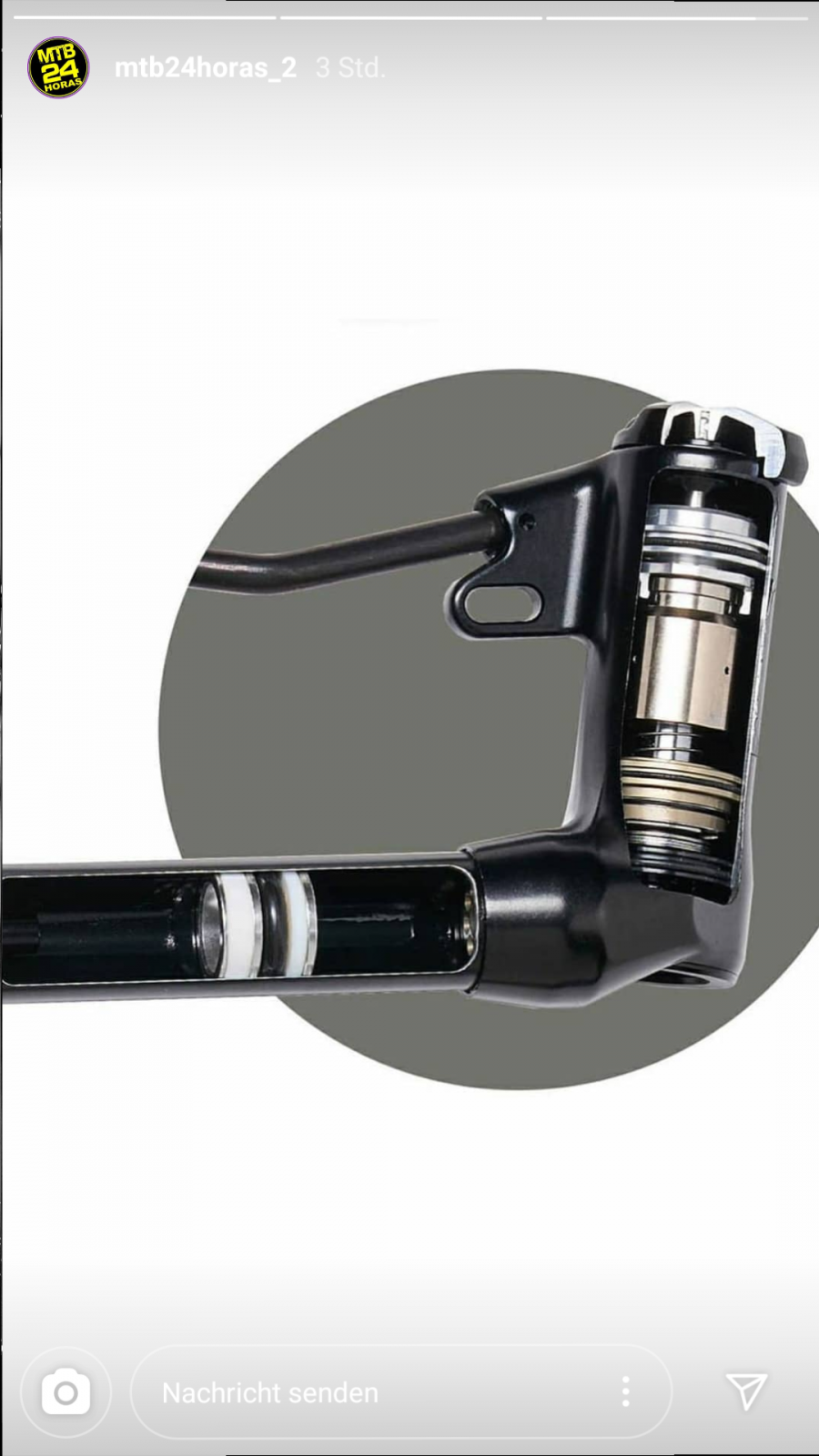

Und in den ersten 2 Jahren der Service fürs Brain inklusive !
