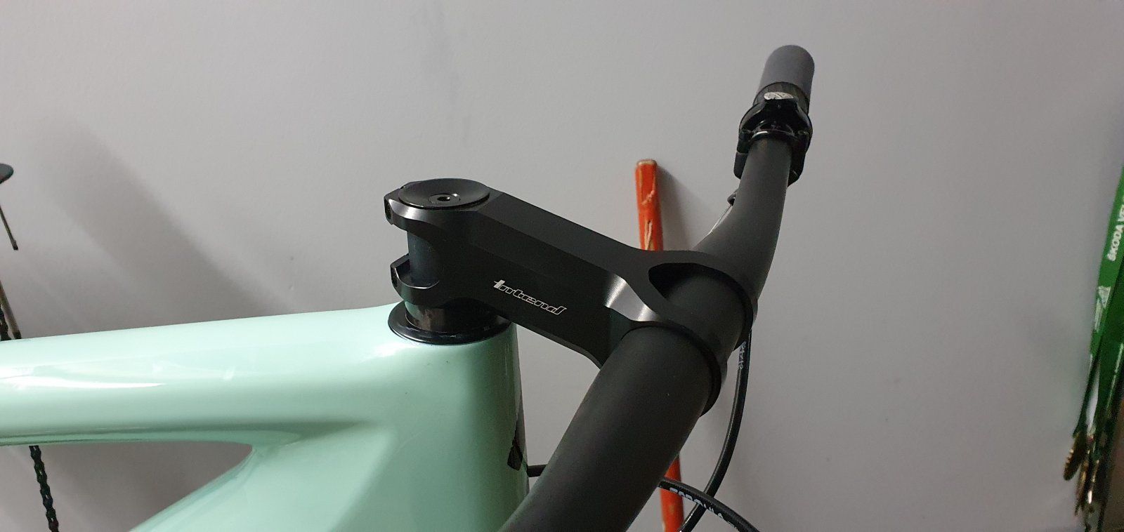

Auf dem Foto siehts wirklich extrem aus.
Vermutlich würde ein Standard -6/-7 Grad Vorbau auch besser passen, wenn ich die Spacer drunter seh.
(90mm -7° wäre 8mm höher als der hier gezeigte -12° und das ist hier ja sicher an Spacern drunter.)
Aber den gibts nunmal nicht von Intend in der benötigten Länge.
Die Bauhöhe des Intend ist relativ gering.
Ich habe einen Spacer als Test verbaut (abgeschnitten ist es ja schnell), der zweite Spacer gleicht nur den Unterschied zu einem normalen -6° Vorbau mit mehr Klemmhöhe aus.
Wenn also z.B. der UNO Vorbau drauf steckt, dann wirkt's optisch schon anders.
Vermutlich werde ich aber nochmals nachlegen und erneut kürzen.
Der Intend wird bleiben und noch 5mm nach unten wandern.
Nach einem Sturz hatte ich im Trail oft das rosa Höschen an. Es ging kopftechnisch nix mehr. Habe dann noch falsche Fahrtechnik adaptiert und mein Gewicht immer mehr -unbewusst- vom VR genommen.
Sogar beim RR ging mir in Kurven der Stift.
Seit ich durch mehr Überhöhung mehr Druck auf's VR zwinge, läuft's wieder wie an der Perlenkette gezogen.....
Zuletzt war eben auch gerade der Intend noch in der Restkiste (stammt vom Scalpel damals).
Und am Budget kratzen eben auch gierig die anderen Bikes...
Erstmal fahren, dann schaue ich weiter...
