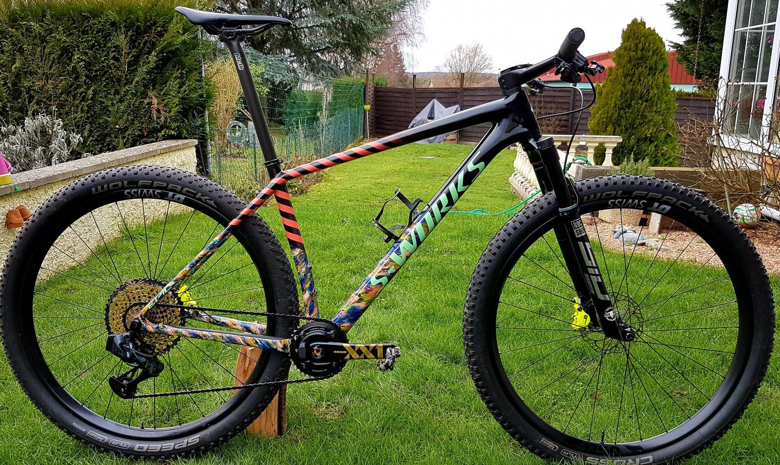

Mal bunt und gewagt... Dazu noch der Syncros Fraser, ob er schön ist: naja...
Aber sehr geile Ergonomie!
Schönes Wochenende!
Holy shit, ich wusste gar nicht, dass es die Farbe auch fürs Hardtail gibt!

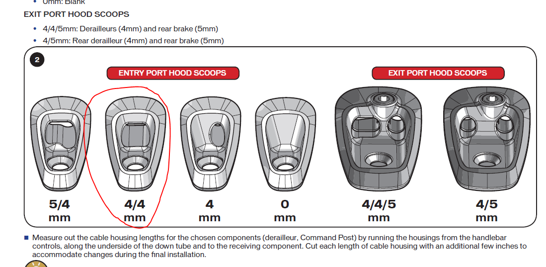

Hallo zusammen,
ich suche für ein 2014er Epic S-Works die Abdeckplatte für die Kabeleinführung oben rechts (Port Entry Hood Scoop) mit 4,4mm. Leider finde ich im Netz nur den ganzen Set für ~35 €, brauche aber nur das eine.
Habe es mal in der Skizze aus der Speci Manual markiert. Hat jemand zufällig eines über ?
Am Besten wäre noch der original Farbton, scheint irgendwie "gold" oder "bronzefarbig" zu sein, schwarz würde ich notfalls aber auch nehmen.
