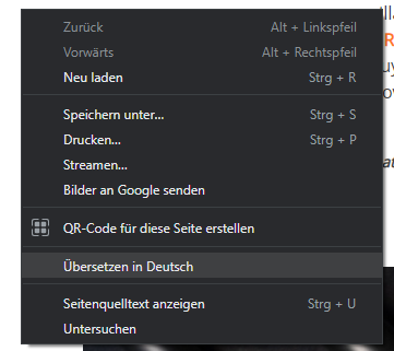

und wer hat das übersetzt???Aber diesen Lenker können sie sich behalten.
Ja genau.
