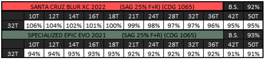

gerade das evo profitiert extrem von einer mittelstellung, der hinterbau hat echt wenig antisquat im vergleich zu vielen anderen, z.b. ghost, orbea, mondraker, bmc, canyon...

kann ich nicht ganz nachvollziehen, sinnvoll find ichs bei blur und epic, aber das epic brauchts noch mehr
Hast du die denn auch alle mal gefahren, also macht sich das mit offenem Dämpfer stark bemerkbar?
Habe mir die Werte mal angeschaut. Die sind bei den anderen genannten Bikes schon deutlich höher.
Auch bei meinem Blur, welches gefühlt sich etwas mehr als das Evo aufschaukelt.
