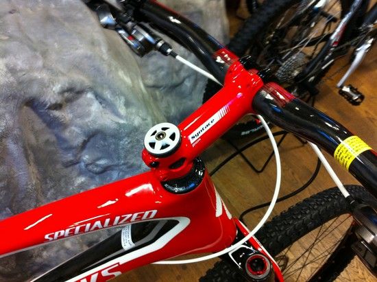

Hallo Zusammen,
bin gerade dabei mir einen S-Works HT Rahmen 2010 aufzubauen.
Jetzt habe ich mir mal die Kurbel einbauen lassen.
Ich finde aber das Kettenblatt ist zu nahe am Rahmen.
An was kann das liegen.
Q-Faktor ist 166
nicht übel, allerdings geht für mich nix über den schwarzen S-Works Rahmen, den gibts ja leider nur als Frameset. Würde ehr nen schwarzen Vorbau nehmen, harmoniert besser mit der Sattelstütze!
Und bitte nehmt den Plastikring an der Kassette raus
@darkdog
ja schönes und leichtes Bike hast du dir da gegönnt!!!
Vorbau würde ich tauschen - wie schon geschrieben in schwarz oder weiß, auch den Plastikring und die PEDALE!!!
die Kurbel ist richtig lecker!!!
