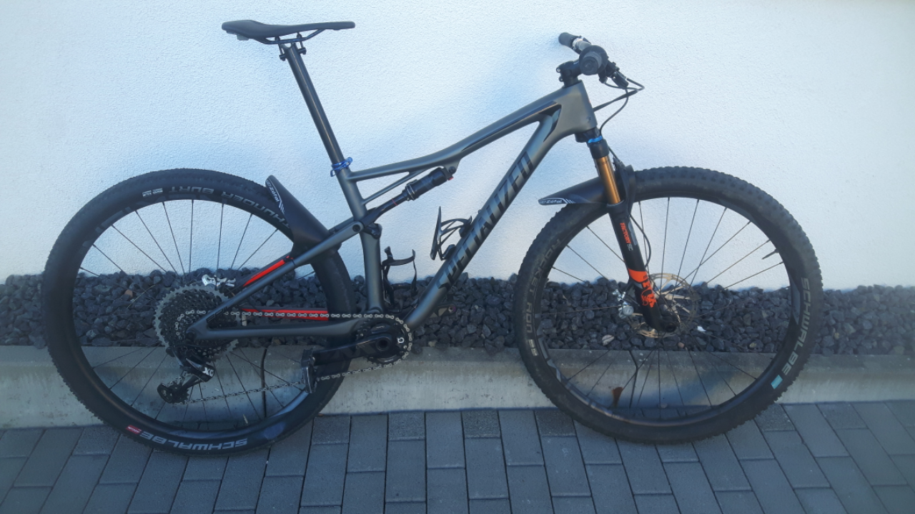

10,25 kg.png Die Magura Vyron hat leider den Geist aufgegeben. Deshalb musste ich kurzfristig auf eine klassische Stütze umrüsten. Das Rad wiegt übrigens so wie auf dem Foto abgebildet (inkl. Minitoolwerkzeug) 10,25 kg.

Welchen Offset hat die Gabel?? 44 oder 51mm?
Kenne mich ja mit dem Thema Offset nicht aus. Die Originalgabel (Sid) hat glaube ich ein 42 mm Offest. Die Fox 44 mm. Was genau bewirken die 2mm Unterschiede denn konkret? Vielleicht kann mir das jemand erklären.
Da ich das Fahrrad so hier im Bikemarkt erworben habe, habe ich kein Vergleich zur Originalgabel.
Ich kann nur sagen, dass die FOX Gabel gegenüber der Sid (Brain) aus meinem alten Epic (2013) deutlich feinfühliger anspricht. Bewegt man sich auf glatten Untergründen, ist in der "Mittelstellung" quasi kein Wippen zu spüren. Das Brain in der Federgabel aus meiner "alten" Sid habe ich noch nicht vermisst. Das Brain am Dämpfer dagegen fühlt sich deutlich feinfühliger an, als das Brain am Dämpfer meines Epic 2013.
Ansonsten fühle ich den flacheren Lenkwinkel am neuen Epic und habe auch das Gefühl, dass ich aufgrund des steileren Sitzwinkels mehr von oben trete.
