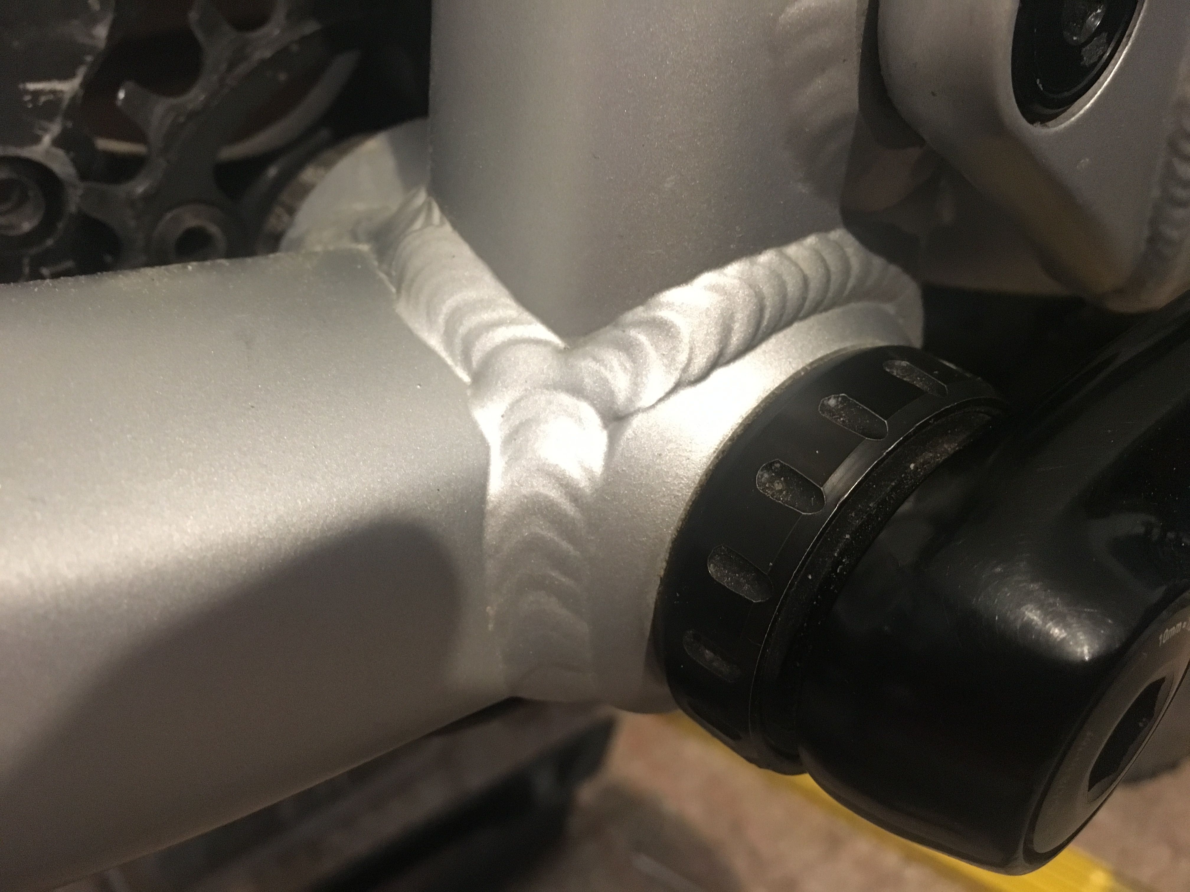

Moin!
Ich habe gerade ein Specialized Rumor Comp von 2015 in Arbeit :)
Merkwürdigerweise hat es ein GXP Innenlager, obwohl laut Anleitung der Rahmen ein PF30 Tretlager hat. Auch das Rumor Expert aus dem gleichen Jahr hat eine PF30 Kurbel. Ich bin daher davon ausgegangen, dass ein GXP-PF30-Adapter verbaut ist... ist er aber nicht.
Hat Specialized da wirklich zwei verschiedene Rahmen gebaut, einmal GXP einmal PF30?
Moin!
Wie kommst du darauf, dass das kein Adapter ist? Das Praxisworks PF30-GXP Lager sieht bei mir auch nicht anders aus, als das bei dir. Nicht jede Adapterlösung arbeitet mit aufgesteckten Adapterschalen.
Ich habe vorhin das Lager mal ausgebaut... das ist wirklich ein normales GXP und der Rahmen hat ein BSA Gewinde... Echt unglaublich, bei Specialized 2015 :-/
Ja, das ist es. Ja, da steht GXP. Aber das Rumor Expert aus dem gleichen Jahr hat PF30 Kurbeln drauf! :-o

Sehr merkwürdig... oh ich seh grad das Camber Comp 2015 hatte auch GXP und das Expert PF30. :-/
Mutmaßung:
Vielleicht hatten sie durch die Umstellung der Innenlager teilweise zwei verschiedene Rahmen. Je nach Austattung haben sie dann halt die Rahmen für die unterschiedlichen Modelle genommen. Specialized produziert ja in riesen Mengen und kauft auch entsprechend viele Teile ein.
Die wollen bei so Umstellungen auch auf nichts sitzen bleiben, sonst muss RCZ ja alles verscherbeln :D
