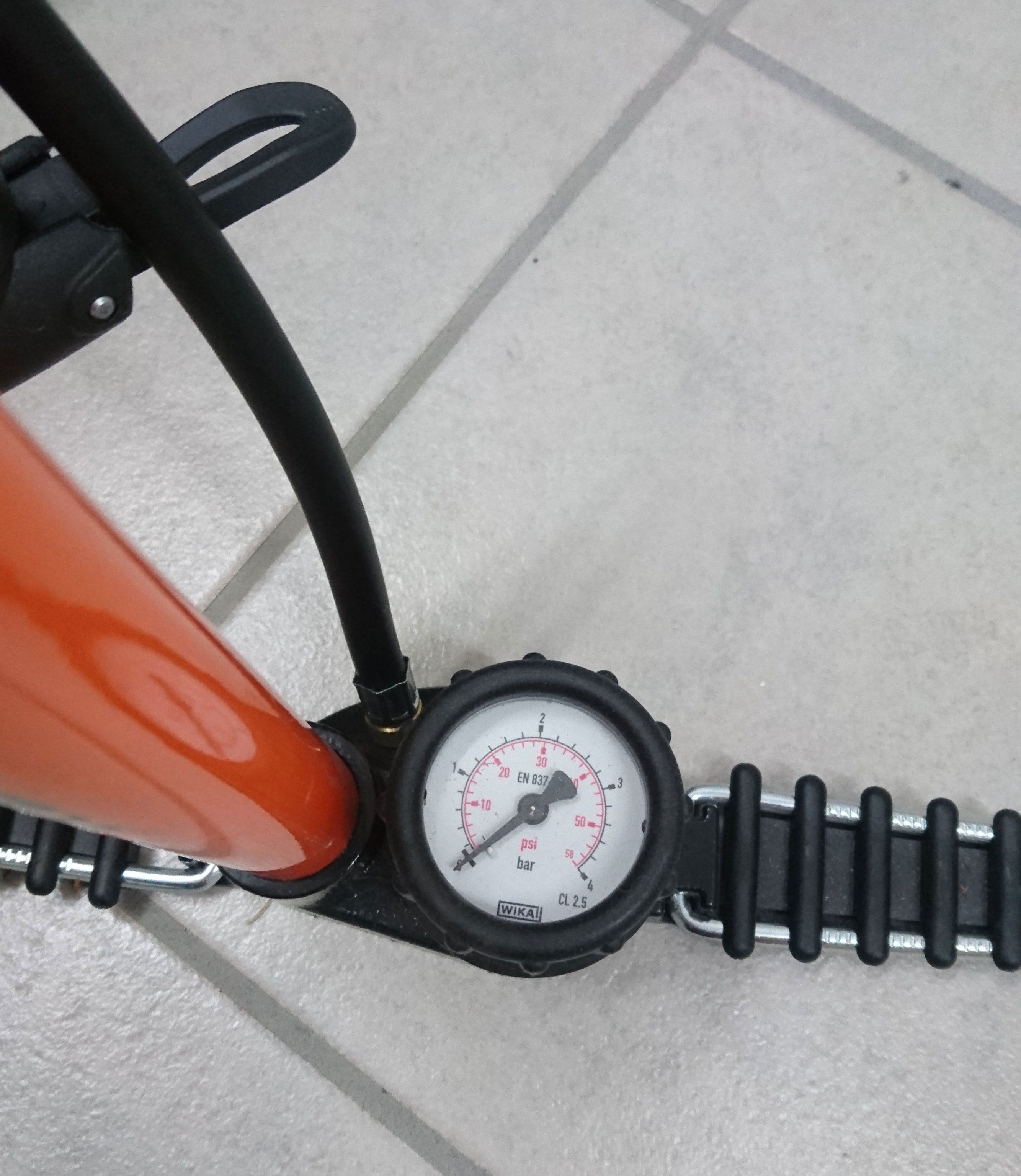

Behalte den tollen Rennkompressor und kauf dir für ein paar Euro ein Manometer mit niedrigerem Anzeigebereich.
Das ist ein Standardteil, welches einfach aufgeschraubt ist.
Hab ich auch gemacht, da die Genauigkeit prozentual vom Maximalwert abhängt hast Du mit z.B. einem 4bar Manometer nur noch 1/4 der Toleranzen der SKS Originalanzeige.
(Mit einem hochwertigem Manometer sogar noch weniger)
Verstehe ich es richtig, das wird einfach auf den Rennkompressor aufgeschraubt? Kannst Du mir ein passendes empfehlen bzw. verlinken?
Ja genau! Gummischutz abziehen, dann kann das alte einfach abgeschraubt werden.
Ich hab das hier:
https://www.amazon.de/gp/product/B01F3AMPB8
(Gibts sicher woanders günstiger)
Es passt aber auch jedes andere 50mm Manometer mit 1/4 Zoll Anschluss.
Messtechnik!
Ein Manometer ist so zu wählen, dass der Messwert sich im oberen Drittel der Anzeige befindet.
Wären bei 2bar Luftdruck(im Reifen) ein Manometer bis max. 3bar. Zudem kommt die Güteklasse des Manometers zum tragen.
Der Luftdruck sollte zudem direkt am Ventilausgang gemessen werden, denn je länger die Messleitung(Pumpenschlauch), umso ungenauer der Messwert.
Genau, da ein 3 Bar Manometer schwer zu finden war hab ich eins mit 4 genommen.
Auf 2 Bar wollte ich mich nicht beschränken.
Ich hab eins mit CL 2.5 genommen, eins mit CL 1.6 (1,6% vom Maximalwert) wäre noch genauer. (Aber natürlich auch teurer)
Sehr viel mehr wirkt sich jedoch der angepasste Anzeigebereich aus.

https://www.oeg.net/de/manometer-r-1-4-axial-310776245
