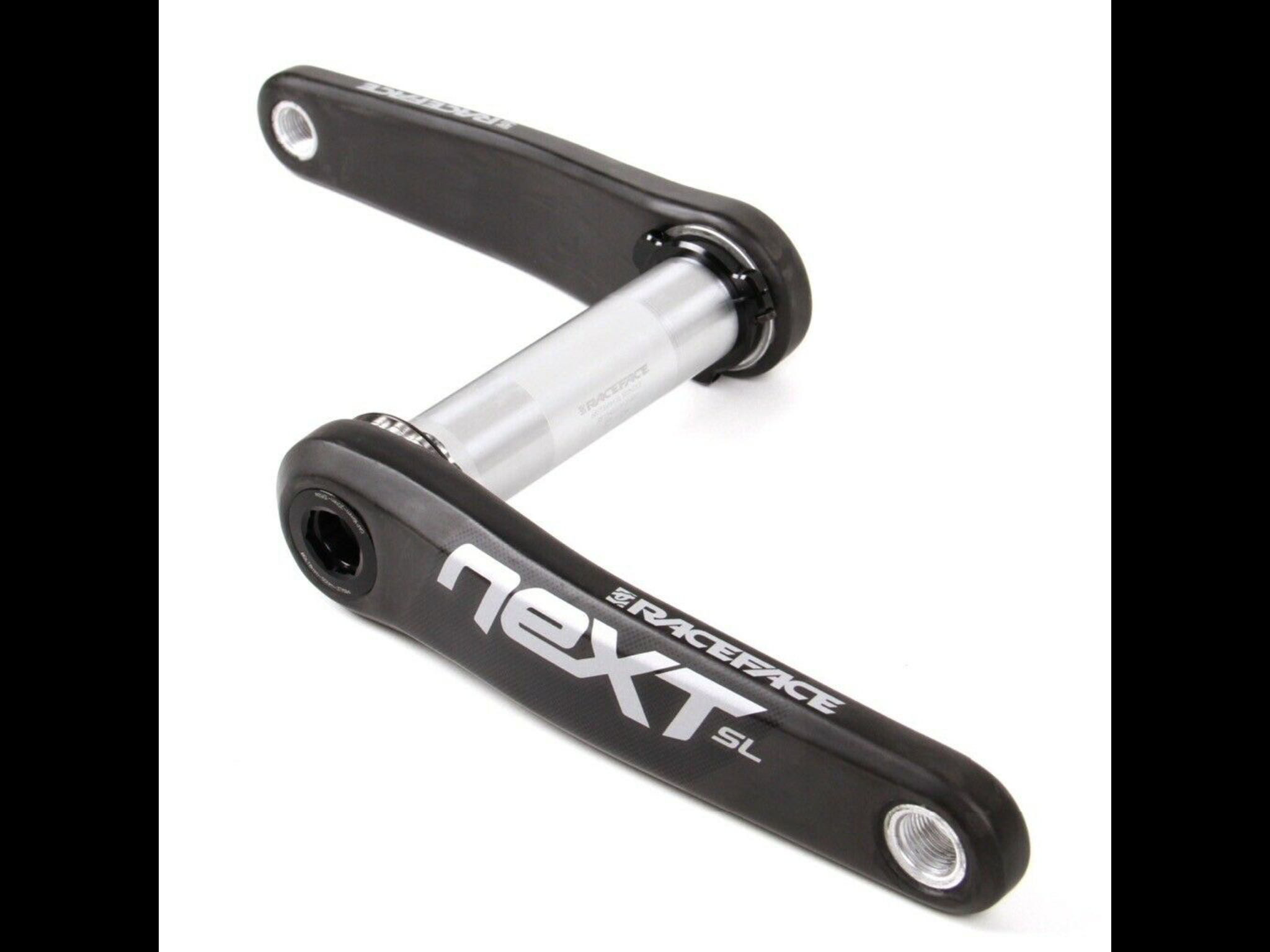

Ich bin mit einem Specialized Stumpjumper HT unterwegs.Da mir die verbaute S-Works Kurbel nicht mehr gefällt würde ich mir gerne eine Race Face Next SL Kurbel an mein Bike schrauben.In meinem Rahmen ist ein PF 30 Lager verbaut -passt zur Kurbel.Es gibt die Kurbel in unterschiedlichen Achslängen.Worauf muss ich beim Kauf achten?
Ich bräuchte mal eure Hilfe:
https://www.raceface.com/media/Crank_Q-factors_and_chainlines.pdf
Hier sollten alle Fragen bezüglich der unterschiedlichen Achslängen beantwortet werden.
(136mm ist mittlerweile die Standardlänge, soweit ich weiss, 134 sollte genauso passen und wäre mir lieber, 2mm kleinerer Q-Faktor, 1mm kleinere Kettenlinie, keine Spacer nötig)
