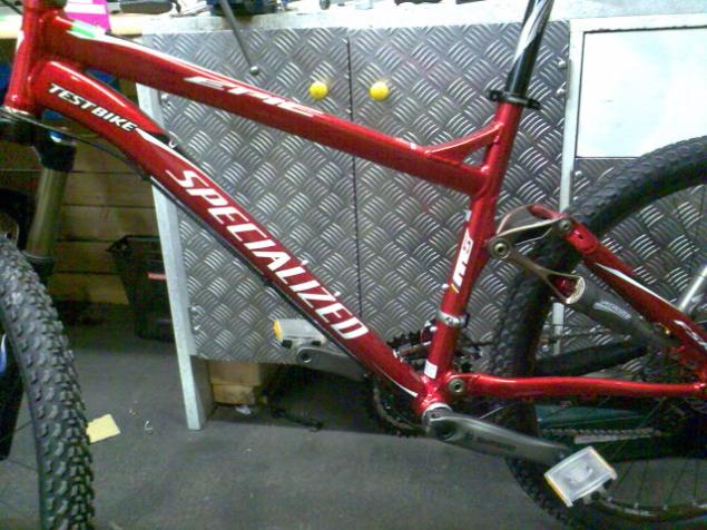

Ha, hab ja noch welche :)
Direkt nach dem Kauf fotografiert deswegen nich so gelungene Bilder ;)
