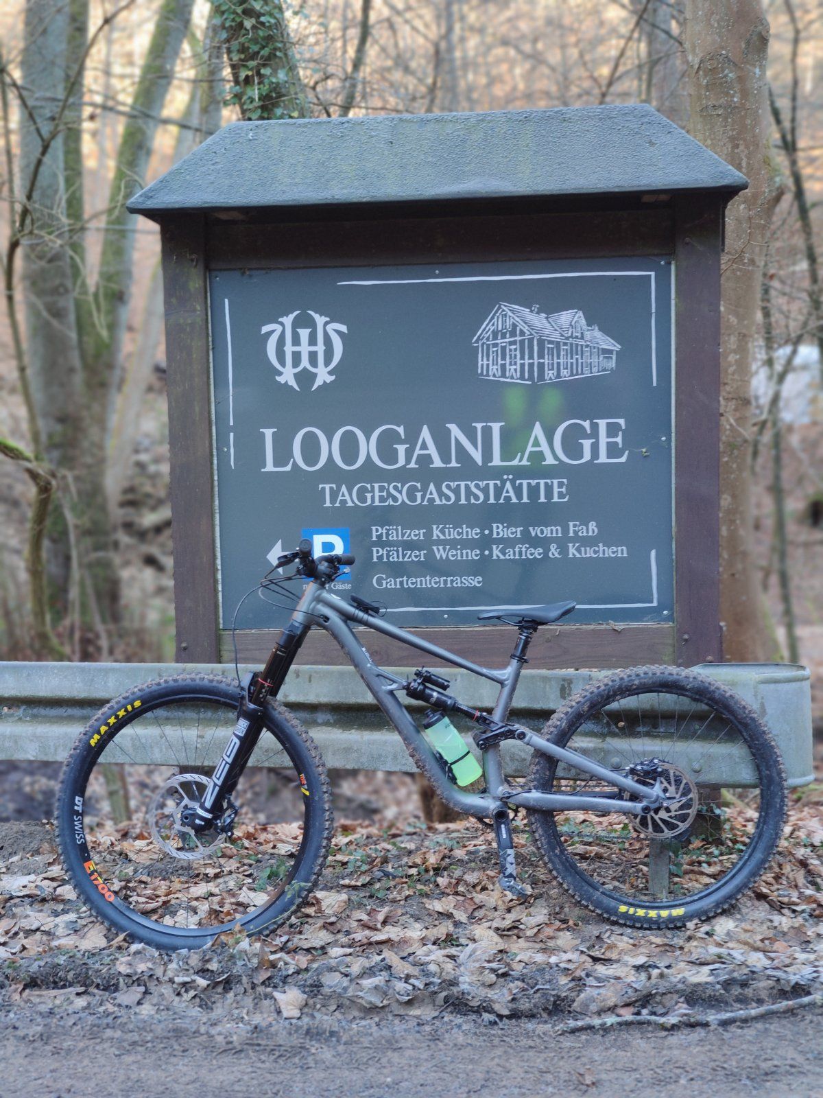

Hallo, bin mit dem Status regelmäßig unterwegs. Muß sagen es macht riesen Spaß. Der Vorbesitzer war kein FOX Fan und hat alles auf RS umgerüstet. Der ZEB Select+ habe ich den Charger 2.1 gegönnt, eine etwas längere Satelstütze (bei der alten hackte die Kartusche) von Bikeyoke kam vor Weihnachten auch noch hinzu. Vorne ist die Neue Sram HS2 220mm Bremsscheiben montiert
Wie sind eure Erfahrung bisher?

Schön dass du so zufrieden bist.
Nur eine Frage zur zeb select+:
Die select + hat doch von Haus aus schon die Charger 2.1?!

Aha da kennt sich jemand aus☝🏻. Normal sollte sie es haben, aber in meiner ZEB war nur die RC Kartusche verbaut.
Da die ZEB doch Sau-Steif ist für einen 85Kg Fahrfertigen Fahrer hatte ich gleich einen Lower-Leg mit Charger wechsel gemacht.

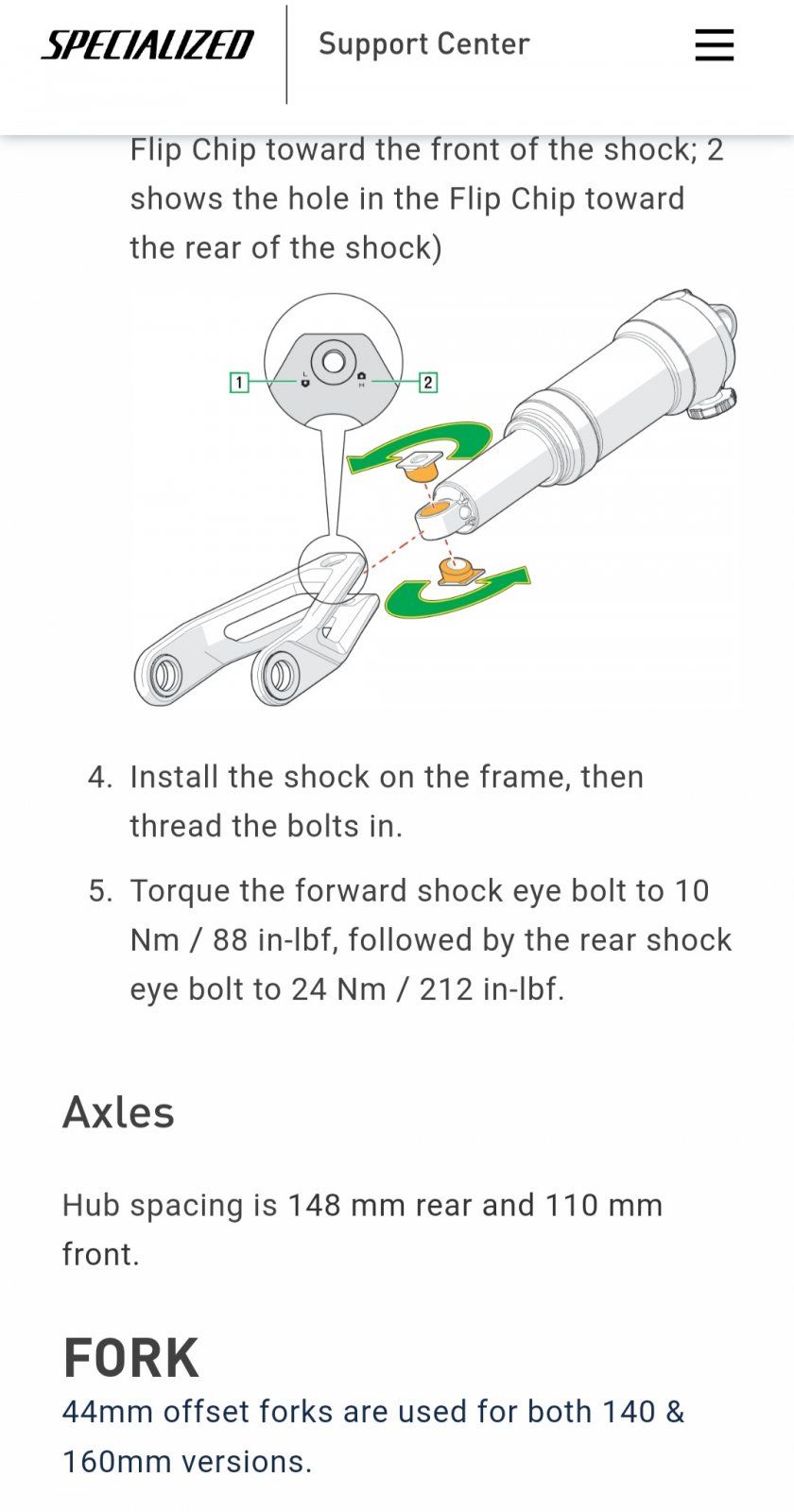

Weiß jemand, welche Maße die hintere Steckachse hat?
Finde dazu leider nix in der Beschreibung/im Internet, würde aber gerne die Steckachse mit Hebel durch eine ohne Hebel ersetzen
Original ist diese Achse mit Hebel verbaut --> S170200009 https://webshop.bestbike.de/de/axl-my16-17-sbc-rear-thru-axle-with-lever-148mm-x.html
Jetzt gibt es aber auch diese Achse ohne Hebel, bei der das Status zwar nicht aufgeführt ist, aber dafür das alte 2019er Enduro, bei dem auch unsere Achse passt (siehe Link zuvor) --> S160200002 https://webshop.bestbike.de/de/specialized-axl-my16-sbc-rear-thru-axle-148mm-x-12.html
OHNE GEWÄHR: Ich habe es noch nicht getestet, aber die Specialized Achse könnte von der Form auch einer normalen Syntace X-12 Achse entsprechen.
Ich würde es eher mit der S170200003 probieren:
Das ist die Achse vom aktuellen SJ, das je nach Modell auch mit der S170200009 ausgeliefert wird.
Das Gewicht von der S170200003 lieft übrigens bei 33g:
