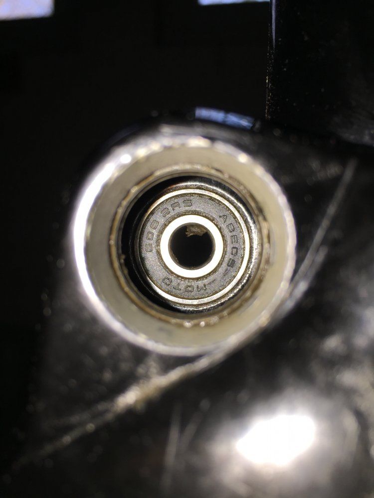

Wegen der Lager and der Wippe, ich habe folgendes gefunden:
http://www.amazon.de/Amphetamine-AB...srs=7314334031&ie=UTF8&qid=1457535640&sr=8-11
Hat mit sowas schon mal jemand Erfahrungen gemacht oder überhaupt diese Lager ausgewechselt?
Zum besseren Verständnis habe ich noch Bilder vom gemeinten Kugellager angehängt:
Seitliche Sicht, das andere Lager ist bereits entfernt (es war bereits locker...)
Ich hoffe es kann jemand helfen:confused:. Danke!
EDIT: Ich habe grade gesehen, dass der äußere "Ring" des bereits entfernten Lagers noch in der Brücke sitzt.
