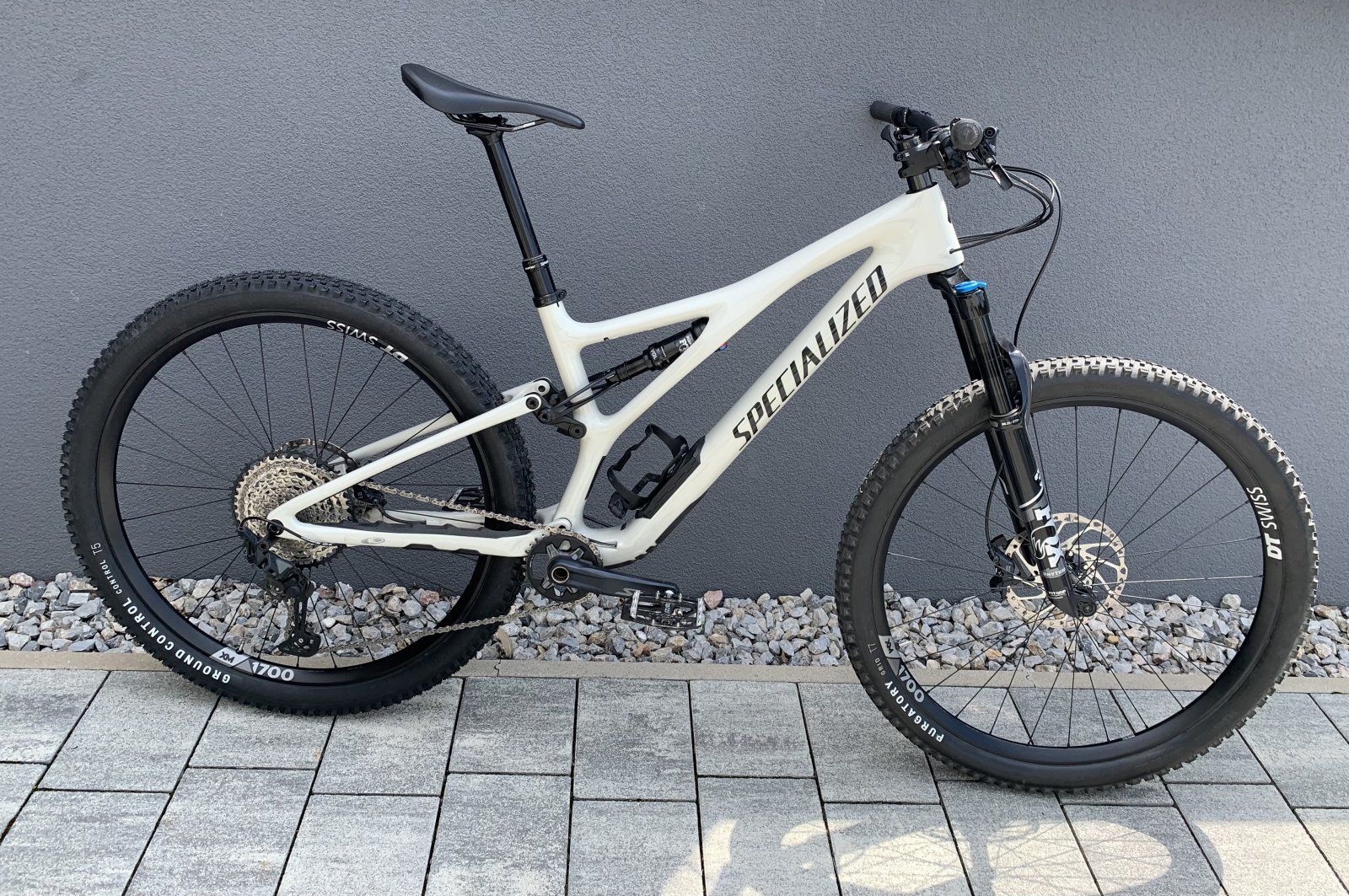

Specialized Stumpjumper 2021
Specialized Stumpjumper Comp Carbon
13,6kg fahrfertig mit Flaschenhalter, Werkzeug, Tubeless Flickzeug, Luftpumpe und Tatze Kombi Pedale💪
Tuning:
DT Swiss XM1700 Laufräder
Ground Control 29x2,35 T5 hinten
Purgatory 29x2,35 T7 vorne
Tubeless Umbau
Endlich Fertig......
Einsatzzweck sind Hometrails: Waldböden, Schotter, kurze Asphaltstraßen, Wurzeln, kleinere Sprünge. Das Bike ersetzt mein Epic Evo weil es mir nicht mehr um jede Sekunde geht und ich aus gesundheitlichen Gründen aufrechter sitzen muss und etwas mehr Sicherheit und Speed in den Downhills will.
Für den Bikepark habe ich noch ein 2017 Specialized Enduro mit 160/165mm Federweg.
Der Plan wäre allerdings mit einem zweiten Laufradsatz mit fetten griffigen Reifen das Stumpy dann auch für den Bikepark zu nutzen, da ich die extremen Strecken und grosse Sprünge nicht mehr machen werde..... und das Enduro zu verkaufen. Aber das werde ich mir noch überlegen. Nächste Woche gehts mal mit dem Enduro nach Schladming😃
Dafür passt die Bereifung auf jeden Fall und das Stumpi sollte auch merklich potenter in der Abfahrt sein als das Epic ;)
Das ergänzt sich sicher gut!
Kann man im Prinzip machen. Da du das Enduro aber schon hast würde ich das tendenziell behalten. Das Stumpi funktioniert zwar im Bikepark, aber wenn es etwas rumpeliger wird, dann kommt es auch irgendwann an seine Grenzen.

Cool, danke für das Feedback! Wie hast du den Flip-Chip stehen? Du fährst eine 150mm Pike dazu, oder? Das passt gut?
Den Flip Chip fahre ich schon seit geraumer Zeit auf "High".
Die Pike passt, die fahre ich mit 30% Sag. Ich hatte es mit weniger versucht da fühlte sich das Bike nicht gut an.
Die Geo verändert sich durch den Link ja nicht, nur durch die höhere Übersetzung gibt es etwas mehr Federweg.
Wir haben hier in der Dresdner Heide ja viele Wurzeln und eher weniger Steine. Zur Bike24 Saisoneröffnung bin ich mit einem Testbike SC Tallboy eine kleine Abfahrt runter das fühlte sich gut an. Das Tallboy hat die Wurzeln gut weggearbeitet.
Jetzt bin die die gleiche Abfahrt mit den Stumpi gefahren und habe von den Wurzeln gar nix gemerkt. Wo das Tallboy merklich gefedert hat und sich der Hinterbau merklich bewegte hat das Stumpi den ganzen Kram komplett unbeeindruckt komplett geschluckt.
Ja, das macht Sinn mit der langen Gabel.
Klingt gut.
Sieht bei uns ähnlich aus: hauptsächlich Wurzeln, wenig Steine. Das Tallboy ist ja noch einmal etwas weniger als das Stumpi. Ein Vergleich mit dem Hightower fände ich interessant ;)
